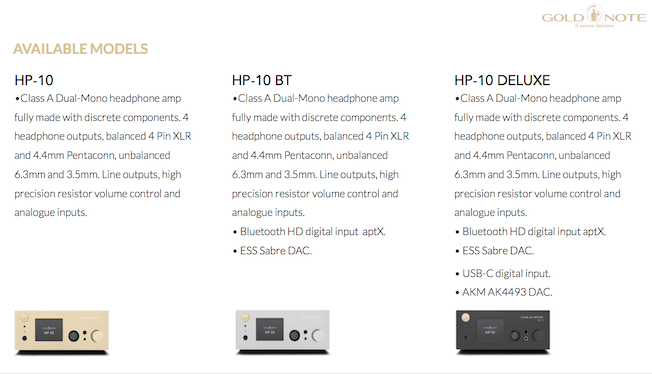

摘 要:来自意大利的 Gold Note 以产品阵容齐全著称,旗下几乎什么器材都有,今年五月又再扩充产品线,那就是 HP-10 耳机扩大机,而且一次就推出三个等级,分别是 HP-10、HP-10 BT 及 HP-10 Deluxe,BT 就是比 HP-10 多了蓝牙输入,Deluxe 则又再多出 USB C 数字输入,并升级 DAC 芯片至 AKM 的 AK4493,兼容性更为广泛。

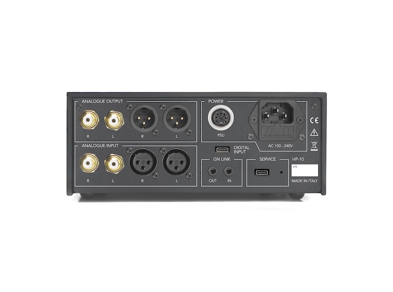

HP-10 Deluxe 采用双单声道纯 A 类设计,内部组件全部使用高质量分离式组件,而非 OP 运算放大器,确保最佳音质与最卓越的性能。HP-10 Deluxe 的输出接口亦非常完整,包括 3.5mm、6.3mm、4.4mm 和 4-pin XLR,各种耳机都能搭配使用。
HP-10 Deluxe 最大的特色是提供多种调整模式,像是 Crossfeed 有四段可调,可打造不同的 3D 音场型态;Harman Curve 等化曲线具有三段可调,让音色变化更丰富;HP-10 Deluxe 还可以调整阻尼因子,有高低两段,可对应不同的低频控制力。
这么多功能,可透过触摸屏或遥控器来调整,操作绝对顺手。附带一提,HP-10 Deluxe 具有一组 USB C 输入,除了能连接一般计算机之外,也能连接手机或平板计算机,聆听串流更方便。
