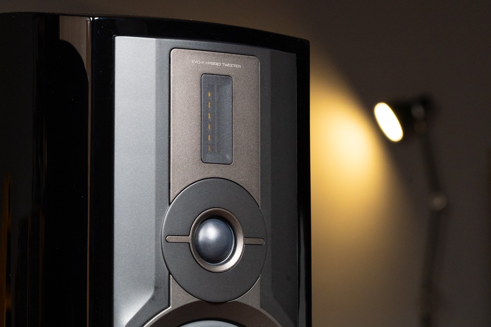

配备旗舰等级混合式高音
目前 Epikore 系列编成已然完整,共有四个型号,包括Epikore 11、Epikore 9、Epikore 7 和 Epikore 3,前三个都是落地音箱,只有本次主角 Epikore 3 是书架音箱。

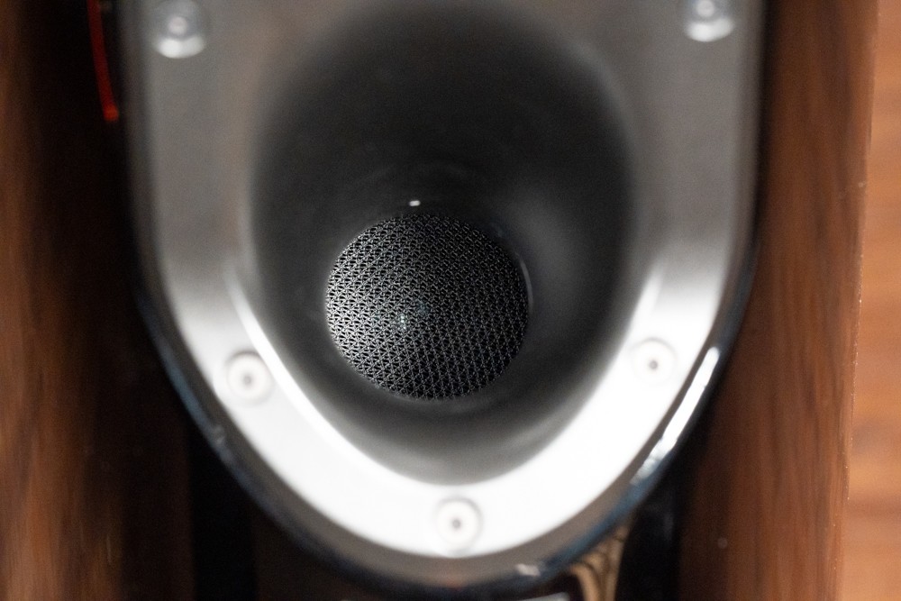

Epikore 3 虽然只是书架音箱,但仍配备了 Dali 著名的 Hybrid Tweeter 混合式高音单元。Epikore 3 所搭载的是最初专为 Kore 开发的 EVO-K 混合式高音单元,它是由一个面积为 10 × 55 mm 的丝带高音,和一颗 35 mm 软半球高音组合而成。丝带高音的延伸良好,让 Epikore 3 的高频延伸轻松上看 34kHz,另一个半球高音则运用了较大的口径,藉此增加往下的延伸,使得和中低音单元的分频点得以设在较低的 2.8kHz,并且可以用上尺寸较大的 7 吋中低音。
由于每个单元负责的频段都比较窄,工作负担较轻,而且各自在最线性的部分工作,有助于降低失真,音质自然会更好。除此之外,半球高音背后配备了一个带有散热鳍片的子弹形后壳,功能是吸收和消散振膜后方的声波辐射,减少对振膜的影响。散热鳍片也有助于散热,可大幅减少功率压缩。

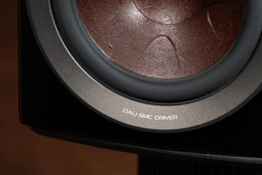

独家 SMC Gen-2 磁铁技术

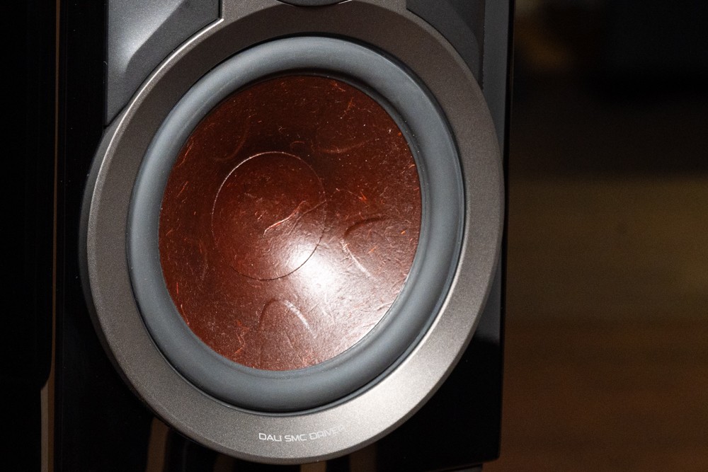

接着看到 7 吋中低音单元,它最大的特色便是磁铁系统部分采用采用了独家专利的 SMC Gen-2 技术,该技术同样衍生自 Kore。
SMC 是 Soft Magnetic Compound 的缩写,意思是软质的磁性化合物。SMC 和一般含铁的导磁物一样具有高导磁性,但它在磁滞状态下的磁通耗损更低,而且不易发热,失真因此更低。SMC 是颗粒状物质,可铸模加工成想要的形状,Dali 就用 SMC 制成单元里的极片,取代传统含铁的金属极片,效能更好,失真也更低。Dali 很早就开始发展 SMC,目前已是 Gen-2 第二代技术,Kore 用的就是第二代,现在下放至 Epikore 系列,让 Epikore 3 也受益。
单元振膜采用了 Clarity Cone 技术,振膜材质是 Dali 最擅长的木质纤维纸盆,完全由 Dali 自行设计,自行生产,表面还压印了立体纹路,有助于强化刚性,并提升阻尼,以有效降低共振,提供干净准确的声音。

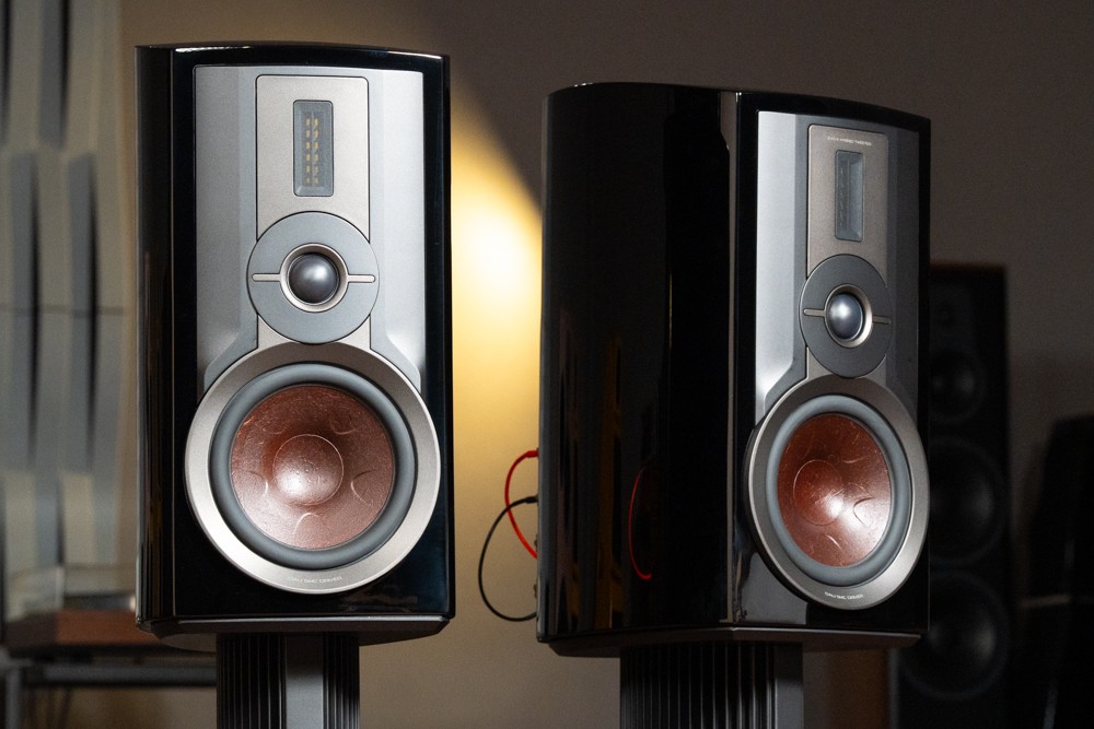

音箱作工精致细腻
Epikore 3 的音箱作工极为精致细腻,箱体是非常漂亮的曲面设计,完美无瑕的钢琴烤漆质量衬托出应有的身价。颜色方面,目前有红木、胡桃木、黑色三种,表面都是钢琴烤漆处理,此外今年慕尼黑音响展还展出了白色钢烤的 Epikore,不久后应该就会上市。

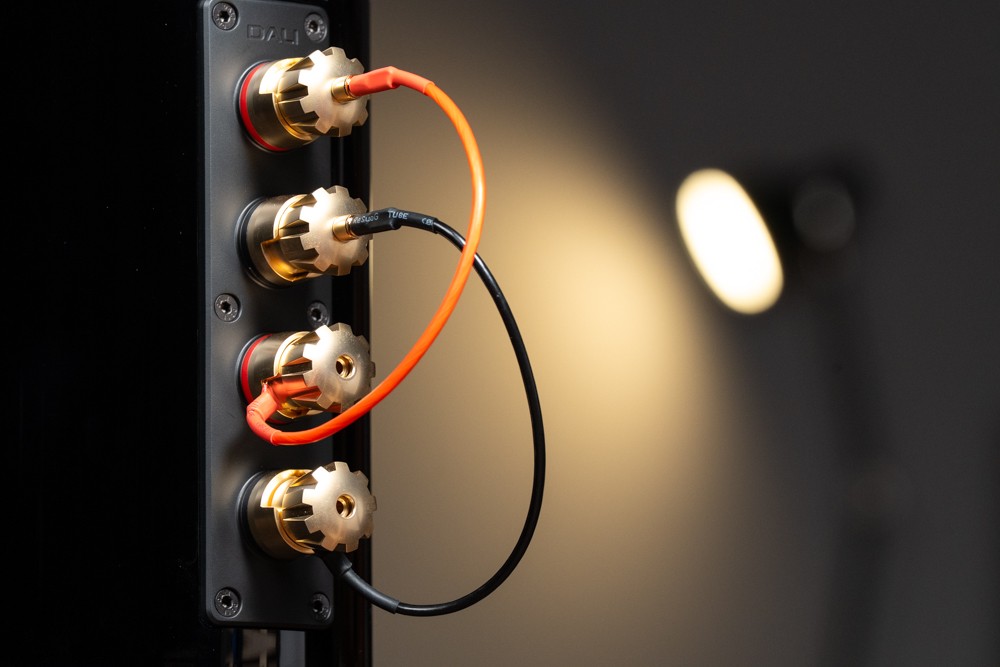

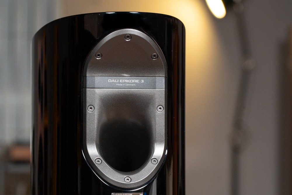

Epikore 3 的低音反射孔也相当特别,设计成斜的,让低频气流向后上方导引,而不是往背后直接喷出,有助于低频更融入空间之中。此外,反射孔边缘设计成连续的音箱形开口,则可减少气流出入时的湍流噪声。值得一提的还有音箱接线座,是 Dali 为 Epikore 系列专门订制,以整颗黄铜切削而成,质量非常精细,而且体积特别大,用 Y 插的话,轻轻松松就可以锁紧。音箱跳线也已备齐,是用线材制作,而不是铜棒或跳片,让人看了就放心,而且一端是香蕉插,另一端是 Y 插,方便搭配不同的音箱线。

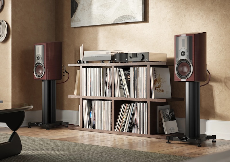

专属音箱架不可少

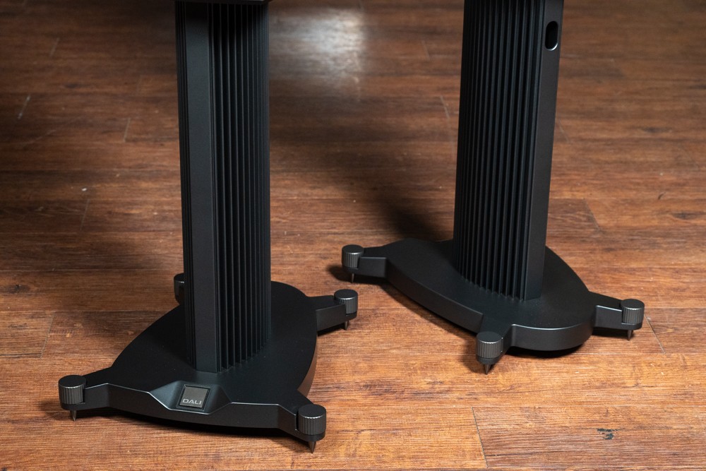

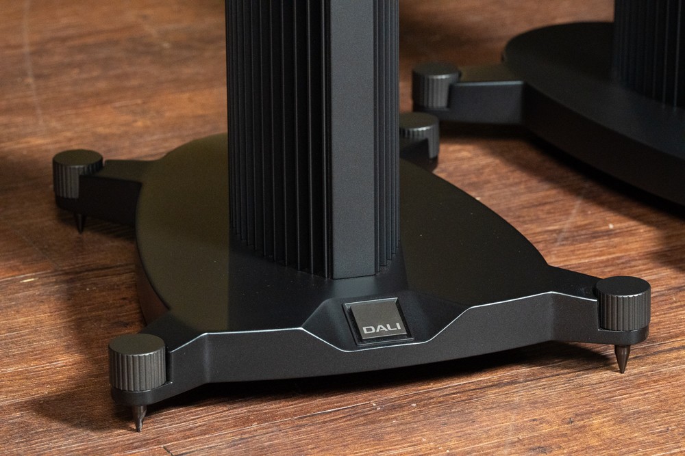

书架音箱的音箱架也是影响声音因素之一,为了让精心设计的 Epikore 3 性能获得完整发挥,并保持外观的一体性,原厂也备置了专属音箱架供用家添购。
Epikore 3 专属音箱架采用全金属制作,结合铸造、铝挤和机械加工的铝合金,外覆质感细腻的雾面黑色喷漆,营造出时尚又典雅的美感,是 Epikore 3 的最完美搭配。专属音箱架和 Epikore 3 可透过 3 根随附的螺丝锁在一起,较不容易撞倒或晃倒,拥有美观的同时也确保安全,不怕台湾时不时降临的地震。

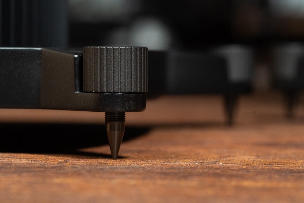

此外,音箱架立柱内可以灌沙,藉此抑制振动,以获得更好的效果。立柱内也留有音箱线管道,便于隐藏音箱线。更方便的是,Epikore 3 专属音箱架在出厂时便已组装完成,连四个脚钉都已装上,直接从包装箱取出即可使用。每支音箱架附有 4 个锥垫,避免脚钉刮坏地板,值得一提的是,锥垫还带有磁性,会吸附着脚钉,搬动音箱架时格外方便。从这些设计的细微处,更可以体会到 Dali 的用心和贴心。
