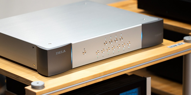

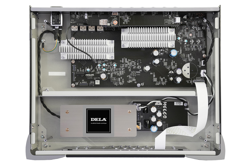

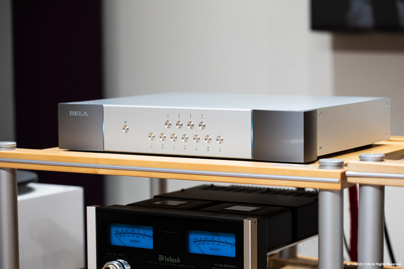

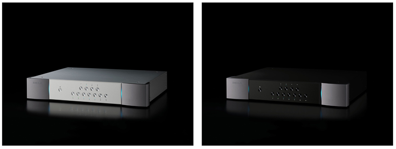

从外观上,S5与S1极为相似,不过S1为双层机壳(Double Layer)设计,S5为单层机壳(Single Layer),LOGO的部份S5也改为印刷方式,内部线路方面,S1采用的是线性电源,S5采用的是DELA全新自行开发的”Super Clear Dynamic Power Supply”交换式电源,S5采用与S1相同的NDK ultra-low jitter clock主时钟,但S1多了可外接时钟的输入。简单来说,S1是不计成本的最完美选择,S5则是考量成本与表现平衡下,具有更高性价比的方案。
DELA的产品都在自家名古屋的工厂生产,由具有丰富经验与技术的员工打造
型号S5-X为银色,S5-XB为黑色版本

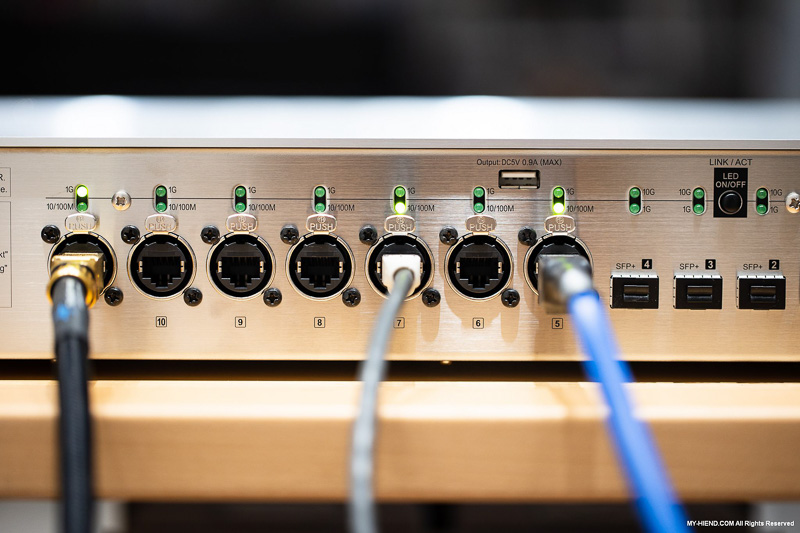

S5本体采用HS-CC(Highly Stable Chassis Construction)高度稳固结构箱体设计,上盖与侧边为铝合金,后方背板为经发丝纹处理的不锈钢,底部为厚达3mm厚的钢板,具有份量且稳定。左边一个按纽为控制LED灯亮度,中间上方的1~4为控制SFP+ Port,下方的5~11为控制RJ-45 Port,都可单独设定其传输速度(RJ45 at 10/100Mbps or 1Gbps; SFP+ at 1Gbps or 10Gbps)或是关闭,如果有不用的网路接口,可设定关闭以减少干扰。

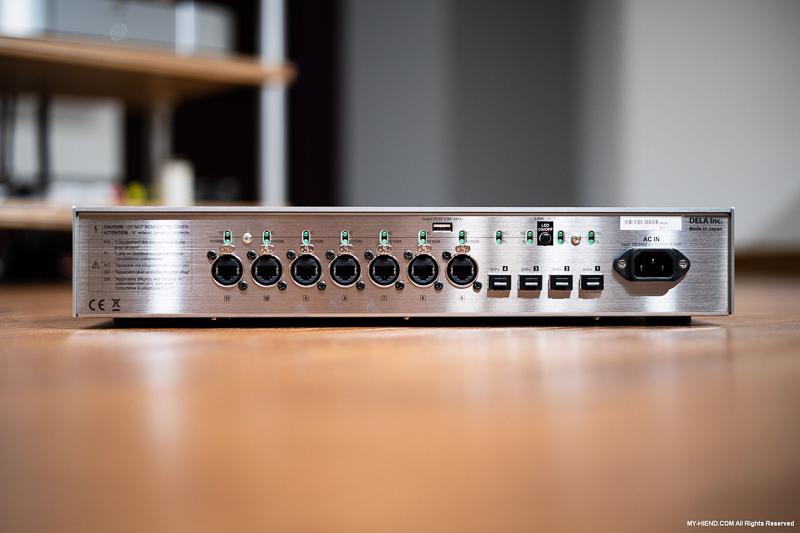

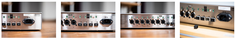

每一个网路接口都有对应运作速度的LED灯,也有一个总开关可以选择都关上,RJ-45Neutrik的制品,另外还有一个USB供电(DC5V, 0.9A MAX)
DELA的那个地方就是”DELA Super Clear Dynamic Power Supply交换式电源,内部时钟与旗舰S1一样采用NDK高精度之制品

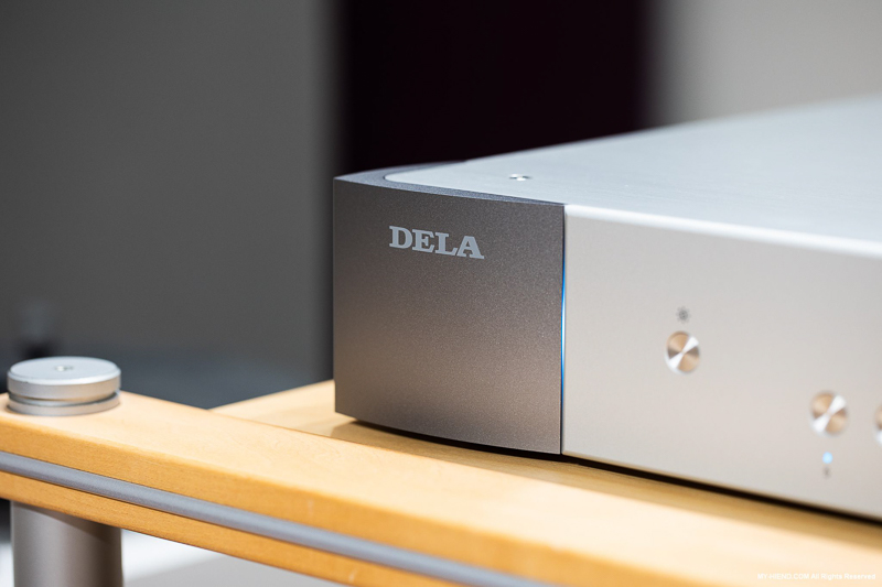

DELA S5 Switch是首款进入台湾的新品牌名称产品,在我们实际拿到手测试的时候仍未正式上市。在不久前品牌推出的S1 Switch仍占据品牌旗舰网路交换器的地位,S5则是承袭S1的核心技术与设计架构推出的次旗舰产品,是目前品牌当中唯二的全尺寸440mm宽的网路交换器,外观上两者极为相似,仅在机箱上盖与两侧有些许不同,但相当容易分辨,S1的机箱上盖高于前面板,箱体两侧前后四个角使用金属弧角边外观。S5的上盖则与前面板齐平,两侧仅有靠近前面板的两个角使用金属弧角边外观。另外S1提供外接10MHz的时钟输入,用家可以使用内建或者以BNC端子外接时钟,S5则没有时钟的外接端子,因此用家在选择两项产品的时候可以将外接时钟的需求纳入考量。
11组独立变速传输端子
S5

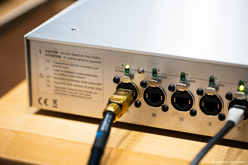

S1同样都加大了端子之间的间距与更多隔离,这在很多制作网路交换器的设计者中开始受到重视,我们可推测网路端子靠太近或者隔离不足时应该会产生不必要的相互干扰。两者都提供每个端子的传输速度切换,RJ45端子一共有4个档位可选,1 Gbps100 Mbps10 Mbps与关闭,4SFP则有3个档位可选,10 Gbps1 Gbps与关闭。SFP光纤传输主要适用在长距离讯号传输,例如你的网路交换器距离电信公司的路由器长达数十公尺时,而使用SFP光纤输入时要另购输入模组,那一块模组电路也对声音会产生不小影响,建议如要使用可洽询代理或原厂推荐的制造商。

上一次我们测试S1旗舰网路交换器时可以说惊为天人,它所带来的改变实在太大,这次看到S5次旗舰网路交换器时当然也是满心期待。我们的测试重点除了S5可能带来的绝对改善能力以外,还会着重于不同传输速度设定是否有很大影响。首先我们先打开所有传输端子,但仅真正使用4RJ45传输端子,就如同使用其他网路交换器一样,4个使用的传输端子分别连接外网的路由器、使用Roon CoreNecleus、储存音乐档案的Nas以及最终的播放音乐的数位串流播放器。在S5当中的1~4号是SFP端子,因为我们不使用,便在测试过程中全数关闭,5~11号则是RJ45端子,刚好我们只连接其中4个,因此使用57911号端子,中间都间隔一个端子。假设端子间会互相干扰,那么彼此间隔应该会带来更好表现,假设没有这个干扰问题,这样连接也无妨。
