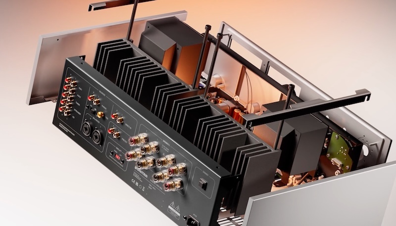

再来,WSH-805 标榜真正的「双单声道」设计(Dual Mono),也就是说从前级、后级到电源供应,全部都是单声道设计,只有机箱共享,有些所谓双单声道,只有后级独立,前级还是立体声,但 WSH-805 强调从电源到前、后级都各自独立。
强调真正的双单声道,好处是什么?量好的声道分离度(Channel Seperation),原厂标示其声道分离度超过 100dB,在两声道重播过程中,声道分离度越好,降低左右声道的串音,则音响的 3D 立体感会更好。

就放大线路的技术特点,WSH-805 采用所谓的电流反馈(Current Feedback),而不是常见的电压反馈(Voltage Feedback),传统负反馈大多是电压反馈,反馈越大,失真越小,可是带宽会因此受限,音乐听起来就不活生,对照组就是无负反馈开环设计,虽然失真率比较大,可是音乐听起来更鲜活。
电压负反馈虽然可能造成带宽受限,可是为了降低失真率,负反馈是很好的方法,测试数据可以很漂亮,但有些发烧友觉得,施加负反馈的扩大机不好听,偏好无负反馈设计,但是开环线路的失真率,测试数据一定不好看。
有没有办法降低失真,又不缩限音乐带宽?有,那就是电流反馈(相较于电压反馈),利用一个增益缓冲器,搭配阻抗转换放大器,输出电压,所以在一定范围内,电流反馈可以改变增益,但不损失带宽,而且具备相对低的失真(比起开环设计)。
离散组件分砌制作难度更高
好,这一段讲太难了,讲人话就是电流反馈可以兼顾高带宽与低失真,可是,既然电流反馈音响性能更好,为什么做的人很少?因为电路拓朴很敏感,必须逐一测试,而且对线路里面的寄生电容容忍度低,不管是 PCB 走线或是焊接组装,都必须很仔细。
而 Unitra 最终选择了最困难的路:采用离散组件分砌,这代表放大缓冲器与阻抗转换放大器,两个部分都必须配对组件,逐一测试,成本相对高昂。

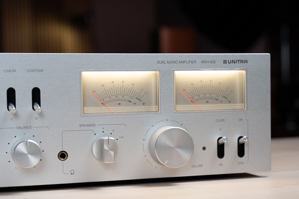

既然想满足玩音响的乐趣,WSH-805 还有三个重要的切换开关,分别是 Direct、Linear 与 Contour,都在面板上显眼位置,而且都是老派的摇头开关。
Direct、Linear 与 Contour 各有功能
Direct 代表直通输入,就是跳过前级,音乐讯号直入后级,就是把 WSH-805 当作后级使用的意思,切换到这个档位要小心,讯源一定要插在另一部前级上面,不然 WSH-805 处于后级模式时,会全功率输出。
Linear 代表「音色控制旁通」,就是跳过 WSH-805 的高音与低音补偿线路,让讯号走更简洁的放大路线,当然,假如您有修正高音或低音补偿,就要关闭 Linear 功能。
最后是 Contour,打开这个功能键,代表在小音量播放时,WSH-805 会自动补偿低音与高音,让小音量聆听时,音乐不会听起来畏畏缩缩的,补偿高频可以让音乐细节多一些,有点像是传统 Loudness 响度补偿。
WSH-805 比较特别之处,就是当 Contour 开启时,Linear 功能键会自动关闭,避免两个线路同时工作时,相互产生干扰,在面板上切换时,两个拨杆会自动往相反方向切换,很有趣。

WSH-805 拿到设计大奖,不光是外观,还包括其老派风格的摇头开关,本来以为只能手动操作,没想到这么大颗的摇头开关,遥控器操作时,居然可以连动,开关切换时的清脆声响,感觉好复古、好有趣。
