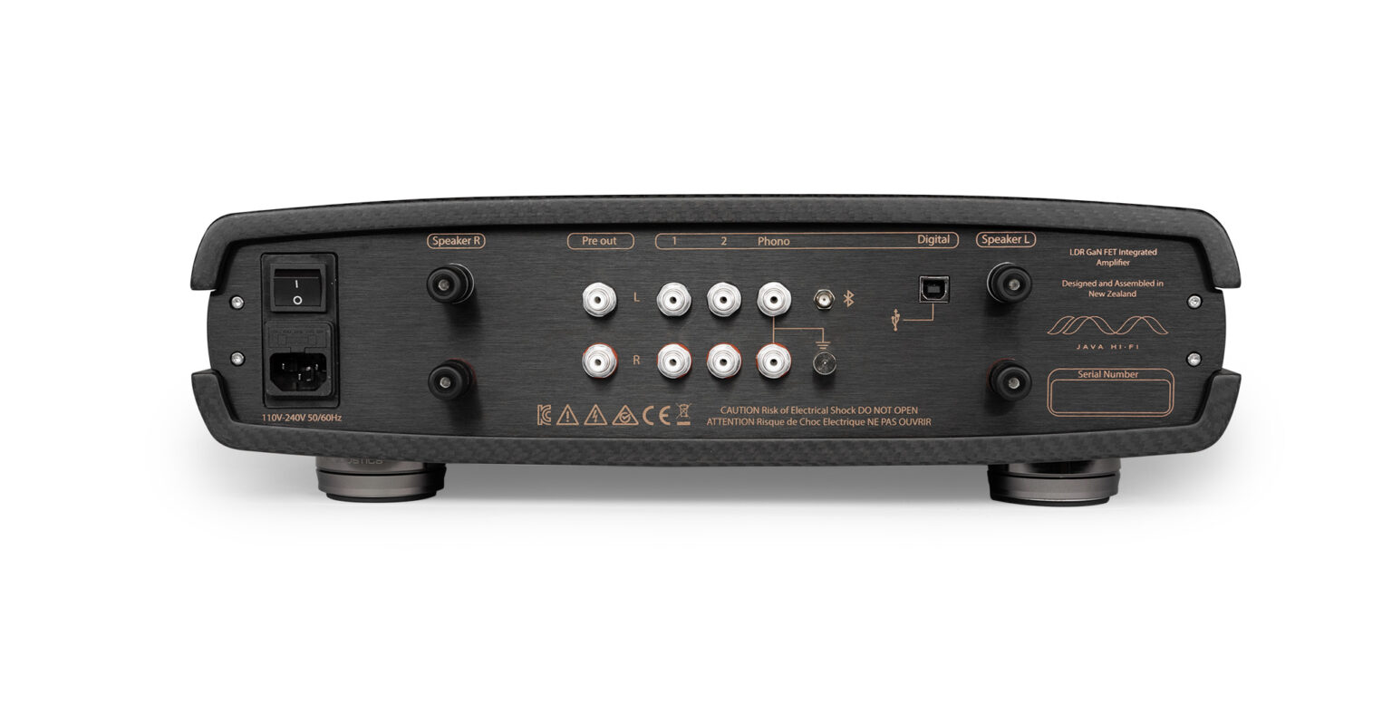

背面的接口设计则更符合行业标准。它配备了四组 XLR 线路输入、一对 RCA 接口以及一个 RCA 输入接地柱。此外,它还包括固定输出和可变输出的 XLR 接口、一个短小的蓝牙 (aptX) 天线,当然还有两对扬声器接线柱。Double Shot 也支持数字音频输入,但仅提供一个 USB-B 输入接口。考虑到后面板上密密麻麻的 XLR 接口,这样的设计也情有可原。不过,如果能提供更多数字音频输入选项就更好了。

内部采用Java Hi-Fi自主设计的有源线路放大器,并使用了光敏电阻。Bell将其与多家供应商的电路板相结合。功率放大器模块由业内知名的先驱企业Elegant Audio Solutions提供,采用GaN FET的D类放大技术。该模块包含两个,并配置为全平衡工作模式。它们使Java Hi-Fi Double Shot能够在8欧姆负载下提供每声道400瓦的功率输出。DAC模块采用双Burr-Brown PCM1794A ASIC芯片,支持高达24位192kHz的PCM和DSD格式。唱头放大器采用LCR网络结构,并使用了日本电阻和德国电容。然而,它仅支持动磁式唱头。
