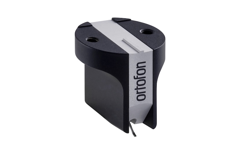

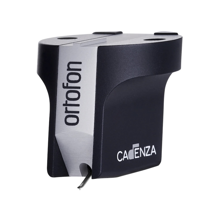

专为单声道唱片播放使用的 MC Cadenza Mono,其内部电路与构造经过特定调整,与同系列中的 Cadenza Red 共享了相同的结构设计,更针对单声道播放的需求进行了优化,声音宽松、均匀且中肯。
至于内部磁力核心的部分,MC Cadenza Mono 的线圈采用纯度达 6NX(99.9999%)的纯银线绕制,并运用了先进的绕线工艺,让声道平衡特性更好。为方便使用,唱头后方的接脚已于内部预先连接,因此两组接脚都能输出相同的单声道讯号。MC Cadenza Mono 搭载了 Nude Fine Line 极细钻石针尖,及圆柱形的铝制针杆(cylindrical aluminium cantilever)。该针尖的半径规格为 r/R 8/40 µm,具备良好的物理循轨能力,拾取唱片沟槽讯号的能力极佳。唱头的外壳主体则采用不锈钢与铝合金材质混合制成,提供唱头内部发声结构稳固的机械支撑与保护。
