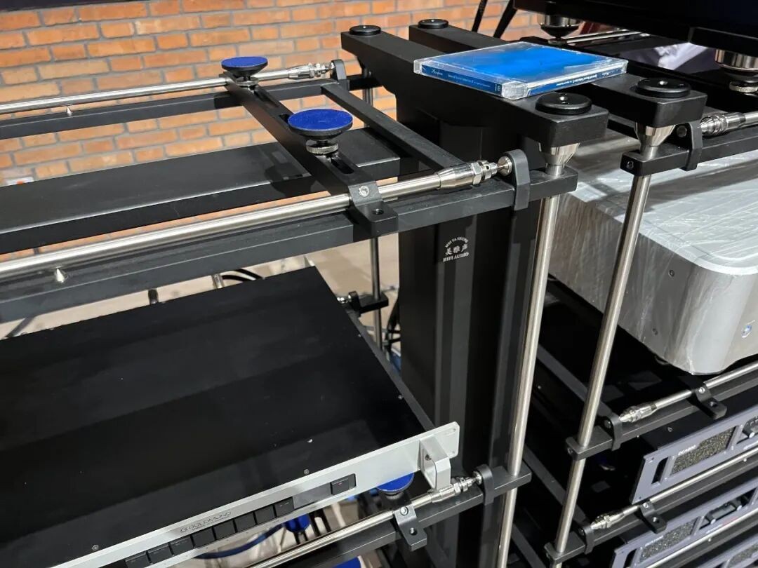

如果您一定要用音响架,那么对于音响架的避震、吸震作法就要好好研究了。大部分音响架都有承板,少部分音响架采用「骨架」设计。有承板的音响架使用方便,但是要注意承板本身会不会是振动源?也因为如此,各家承板有不同的作法,目的就是要降低、消除承板本身的振动。承板与主支架的接触方式很多,气浮、磁浮、液浮承板都有人设计,最常见的当然是硬接触与软接触。
采用骨架设计的音响架,因为没有承板,所以不必考虑承板振动的问题,但还是要考虑到骨架本身如何避震、吸震。此外,骨架设计由于没有承板,所以必须可以调整四个接触脚位来适应大小不同的音响器材。还有,骨架本身的结构坚固与否也是必须考虑的。由于骨架式音响架会牵涉到许多「连接关节」的设计与作法,难度比较高,同时也要仰赖精细的加工能力。
20265月我去北京音响展,看到一个类似西班牙Artesania Audio的骨架式音响架,是大陆美雅声制造的。乍看之下相似,仔细看就发现作法不一样。如果说美雅声是拷贝Artesania Audio,那绝大部分有承板的音响架也可说是相互拷贝的,所以我不认为美雅声是拷贝Artesania Audio的音响架。厂方看我对这个脚架仔细端详,就说要寄一套到台湾给音响论坛试试看。没想到二个星期前果然收到了。
这个音响架很重,有76公斤,因为是用多种不同金属打造,包括碳素钢材、不锈钢材、铝美合金,以及多种复合材料。除了让关节的接触点最小化之外,还有阻尼材料,主支柱的最下方甚至可以灌入浓稠阻尼油。
经过我们试用的结果,是有效的音响架,可以提升声音表现。如果换算大陆的售价,大概要七万多台币。以这个价钱买这种音响架,我觉得很划算,问题是台湾没有卖,只能上淘宝买,届时运费不知道要怎么算?
