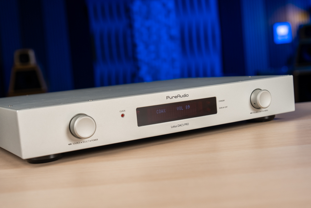

一部优质 DAC 要磨几年?PureAudio 从 2010 年推出第一部 Lotus DAC 1,其间还经过数次进化,在 2025 年推出 Lotus DAC5 Pro,这么一磨,就花了十五年工夫。
相较于前作 Lotus DAC 5SE,外观感觉变化不大,可是内部进化很大,最明显的两大变化,就是从 ESS DAC 芯片,转向 AKM 阵营,并且加入了 10 MHz 时钟校正端子,可搭配自家设计的 C10 外接时钟升级。

从外观来看,Lotus DAC5 Pro 的机箱面板、侧板与顶板都是铝合金,经过喷砂与阳极处理,表面质感不错,底座为了机箱强度,采用铁壳底座。

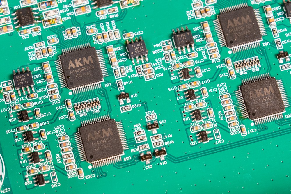

Lotus DAC5 Pro 的 DAC 架构,采用双单声道设计,左右声道各有一枚 AKM 的 AK4191EQ,执行数字滤波,搭配 AK4499EXEQ DAC 译码,模拟讯号放大也是双单声道设计,以 OPA1612 做电压转换,再给 BB 的 OPA2134 放大,输出平衡与非平衡讯号。
双单声道有什么好处?可以让左右声道串音更低,声道分离度更好,可以塑造更精确的 3D 音场与音像描绘,此外,Lotus DAC5 Pro 内部的电源供应,也是将数字与模拟分开,这些都算是教科书等级的金科玉律,PureAudio 只是认真地把线路兜起来,并且靠阿仁哥多年累积的电路设计经验,让线路布局更合理,相互干扰更低。

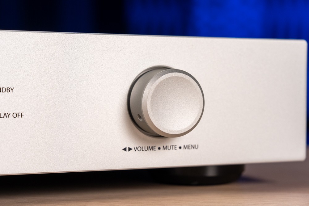

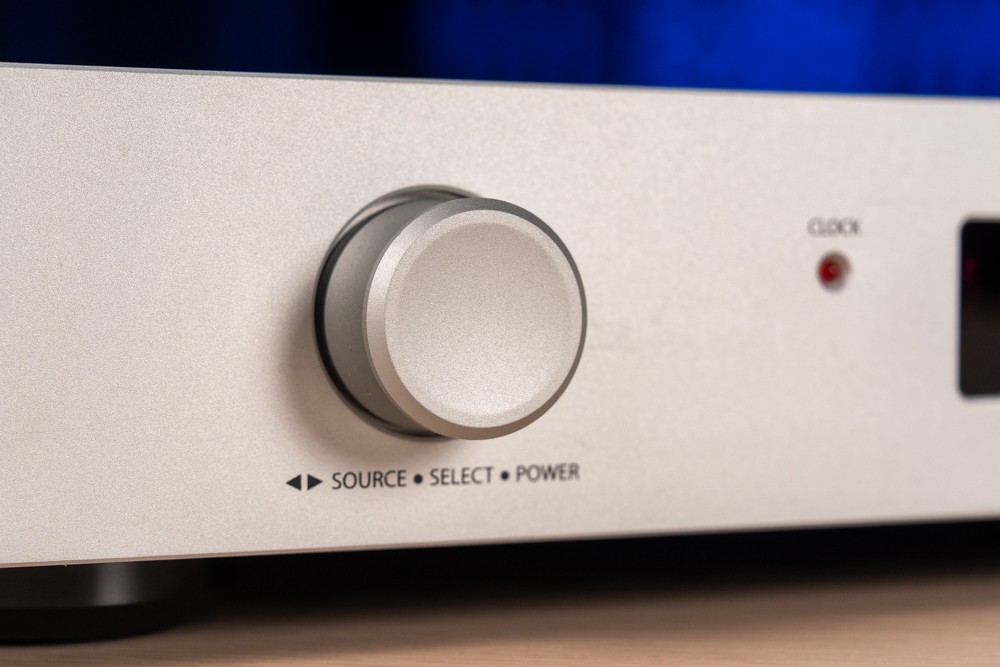

不过设定选单的逻辑,需要一点时间习惯,因为 Lotus DAC5 Pro 只有左右两个旋钮,还有按压开关,设定时要左右搭配,进入选单需要长按,选择旋钮又在左边,经常误触关机,设定操作需要花点时间习惯。

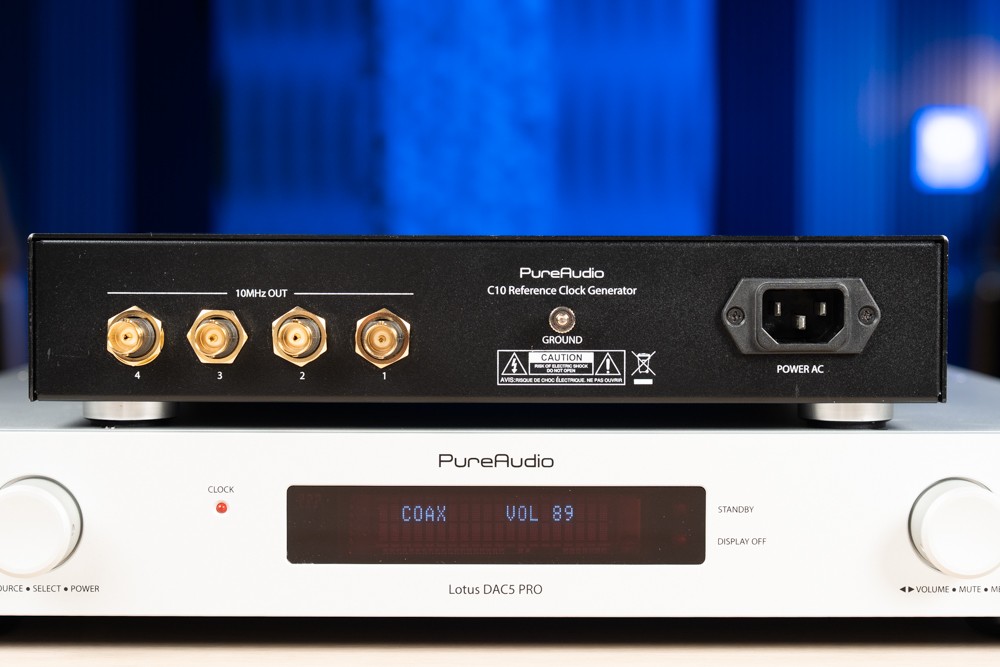

校正时钟的数字线,必须注意阻抗,PureAudio 随机附上 75 欧姆 BNC 数字线,方便买回家就连接 Lotus DAC5 Pro。

该来加上 C10 校正时钟了,请注意,C10 的显示灯号很重要!红色代表 C10 处于待机状态,开机之后亮起蓝色灯号,并持续闪烁,代表 OCXO 模块正处于加热状态,温度还不够,等到加热完毕,C10 会稳定亮着蓝灯,这时候 OCXO 才是最佳工作温度,记得,不要一开启 C10,就急着比较声音,OCXO 工作温度还没到,不一定会更好听。
没打算买 C10 切勿试听
等到 C10 的蓝灯亮起,接上 Lotus DAC5 Pro,记得设定外接时钟,再听一次 Dire Straight,总编必须要说:假如不打算添购 C10,请不要试听加上 C10 的效果,真的,听过就回不去了。
