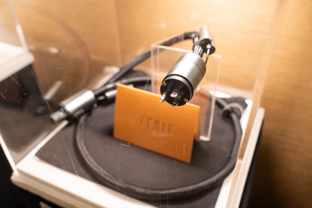

端子有讲究,全都镀厚银
虽然导体不使用纯银,但是他在高阶线材上选用高纯度铜/银混合的导体,兼取二者在物理特性和传导上的特点。至于端子,又有故事了。Esprit 线材的端子都是他们订制的端子,根据产品等级不同,端子也都不一样。以讯号线的 RCA 头为例,很多市售端子的主体采用廉价的黄铜,只在表面镀金,看上去很漂亮。这在工业上取巧,在商业上也吃得开,可是,导电率只有 25% 的黄铜(brass)会在线材两端大大减损传输效果,造成音质劣化与传输的损耗。
Esprit 自己设计的端子,则以纯铜(copper)为本体,接触表面再加上纯银镀层。一般市售的镀银端子,镀层大约是 0.3~0.4 um,Esprit 的镀银端子分成三级,入门级的 50 系列镀银层厚度 5um,中阶的 100 系列镀银层厚度 10 um,高阶的 200 系列镀层 20um。这样的厚度远比是市售端子要厚,很多东西看起来差不多,其实用料、工法差很多。还有一款最高级的 AG 系列,其中心针脚采特殊设计,不需要承受结构的负重,所以改成 100% 纯银制作;端子主体则使用纯铜与纯银多层复合制成,其外层镀银层厚度也是 20um。至于电源线的插头,也是纯铜镀银。入门级的电源线,插头上的镀银层为 3um,其余更高等级的电源线插头,镀银层则有 10um 之多。

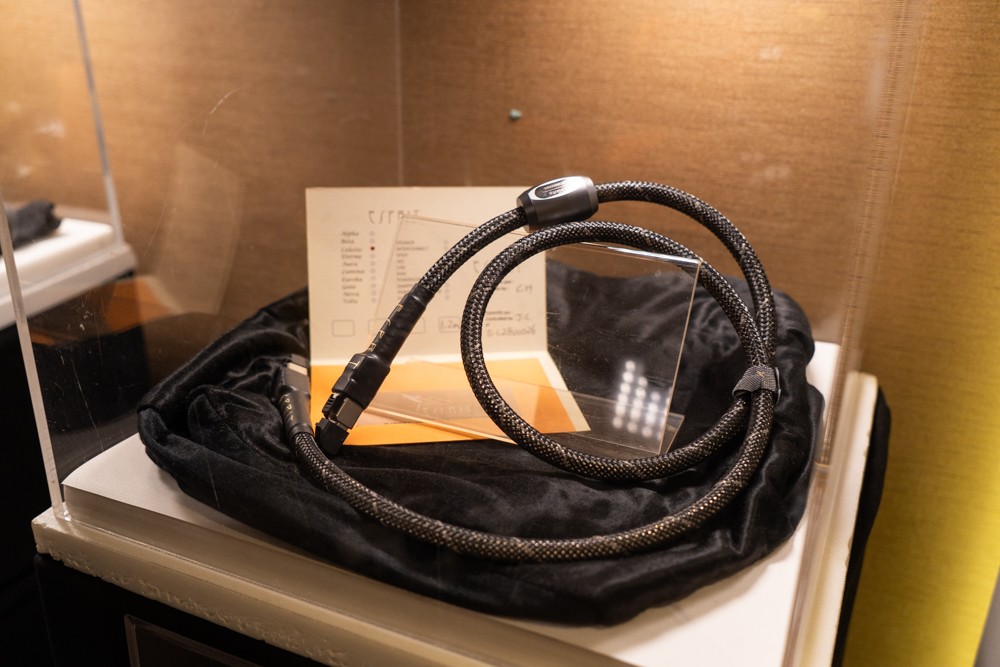

网络线阻抗要严格控制,多层屏蔽技术是 Esprit 拿手菜
至于网络线,不是传输的是数字封包吗,怎么也会受影响呢?「当然还是会。就算是数字封包,还是数字讯号,在长途传输的路上,还是会受到噪声干扰,导致封包数据的损坏、遗漏。」对此,Esprit 的对策乃是,严格控制网络线的传输阻抗在 90 到 110 欧姆之间。再来就是采取多层屏蔽的设计,达到最佳的电气隔离,以阻绝噪声或电磁的干扰。
Richard 也透露,根据他的实际测试,发现网络线的工业规范等级高,不见得就表示它的声音表现好。那只是表示这条网络线可以传输的信息量有多大,以及它的传输速度有多快而已。有时,Cat 6 的网络线比 Cat 8 更好听,在网络线的领域,就像很多线材一样,制造工艺与屏蔽质量远比规格数字重要。
