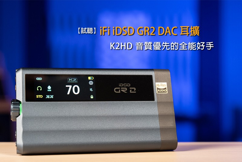

OLED 触控明显更漂亮

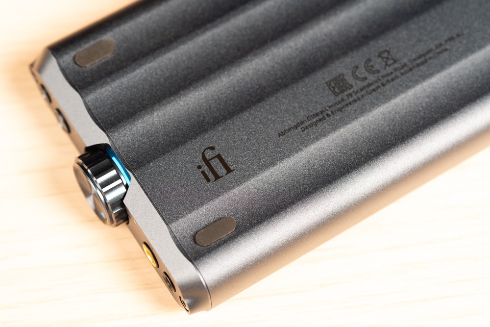

与前一代 iDSD Gryphon 相比,iDSD GR2 的尺寸相近,宽度与高度相同,长度增加 18 mm,差不多两公分,不过新世代的 iDSD GR2 明显变漂亮了。
哪里变漂亮?第一是全彩 OLED 电容式触控荧幕,第二则是金属机壳表面的发丝处理,加上了深蓝金属色,不同角度看,有时是深蓝,又象是黑色,质感很好。

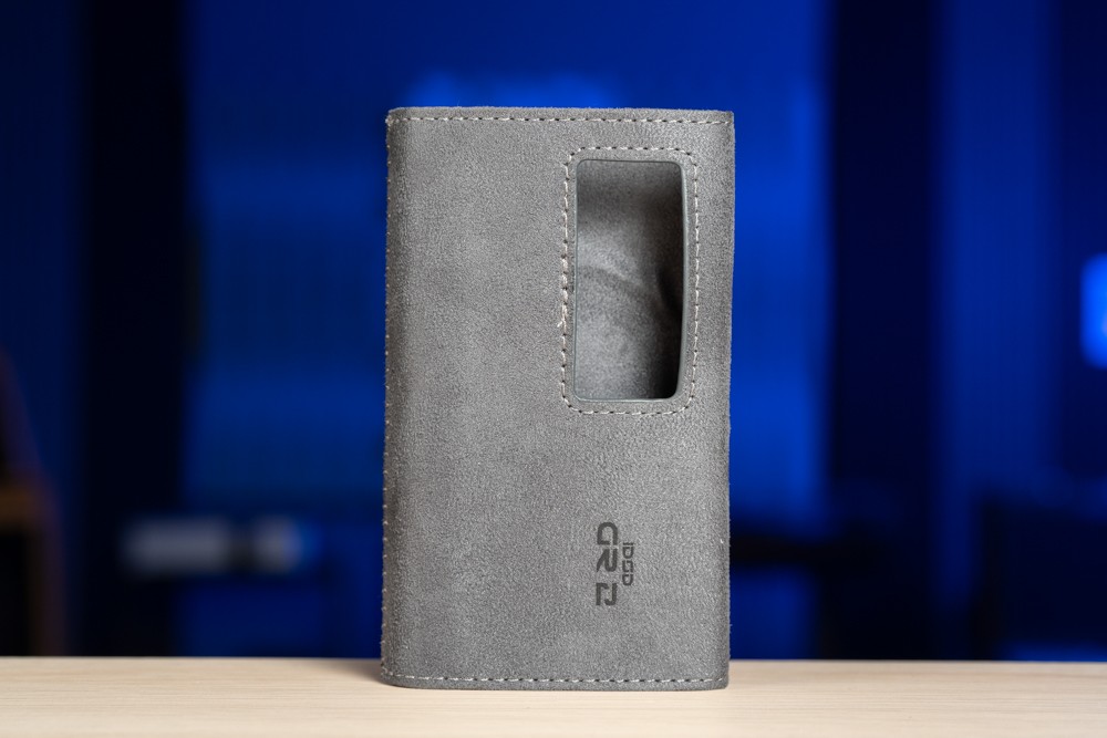

iDSD GR2 的金属外壳质感很好,又带来另一个问题:要是经常随身携带使用,会不会磨出刮痕变丑?没问题,iFi 提供量身定做的保护壳选购,帮 iDSD GR2 穿上麂皮外衣,保护得很好。

关于 iDSD GR2 的技术部分大致讲到这里,该来好好玩一下了。送来 U-Audio 的 iDSD GR2,顺道配上专用保护皮套,确实是订做版,皮套装上去很紧,不过装上皮套之后,OLED 触控荧幕相对比较不好操作,手指太粗的人很可能误触,加上 iDSD GR2 的耳机输出模式(可变音量),可以切换为全功率输出,方便搭配主动式音箱做纯讯源使用,触控切换要按住功能键,然后滑过去切换可变音量或全功率输出,这时就很容易按错。

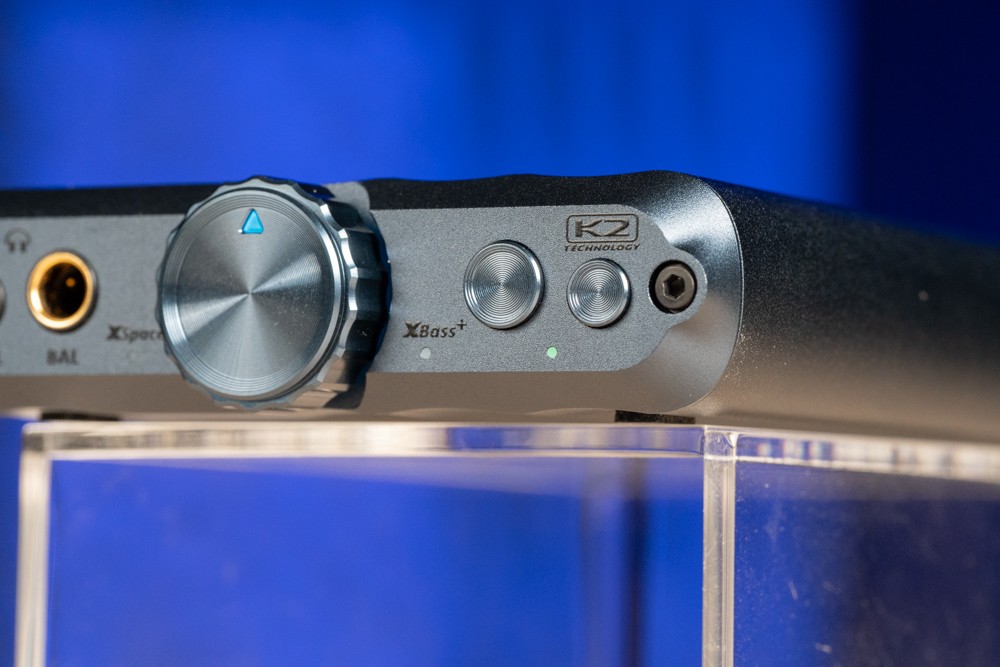

此外,iDSD GR2 因为「功能齐全」,输入与输出端子很多,上方音量旋钮具备多功能,长按可以开机/关机,开机之后旋转变成音量控制,短按则是静音,音量旋钮左边还有实体按键,其中之一切换 XSpace 与 XBASS 强化,最右边切换数位滤波模式,但是 OLED 触控荧幕也可以做相关设定,操作起来有点复杂,需要一点时间习惯。
