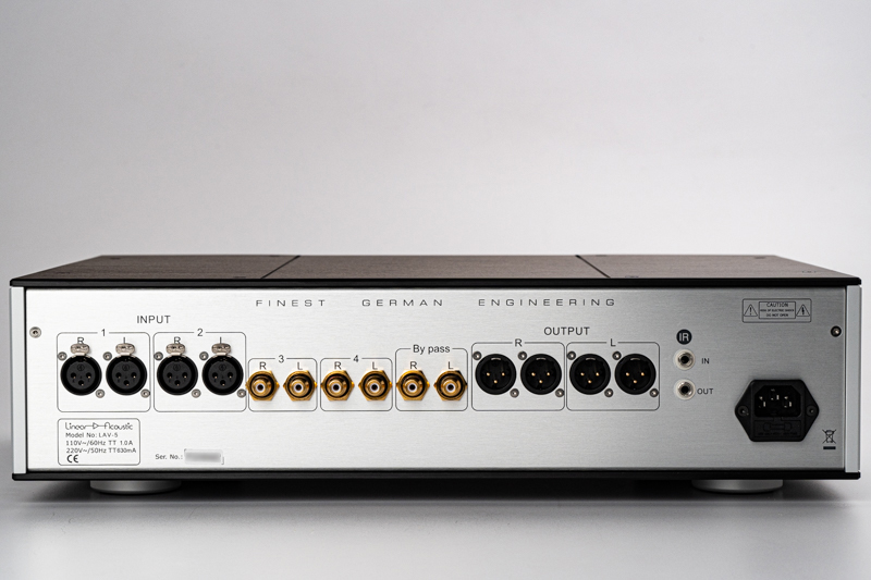

不像市面上很多前级产品,整合唱头放大、DAC 译码、串流播放、蓝牙接收等许多功能,让前级不只是前级,更是媒体中心、音乐播放的汇流中心。Linear Acoustic 更倾向纯粹的做法,LA V5 前级没有数位译码,也不含唱头放大,而是一台纯模拟的高电平前级;用英文说,就是一台 line stage。
LA V5 的模拟输入有 XLR 和 RCA 各两组。虽然仅有四组,但平衡、单端都有,就绝大多数的使用情境来说,已然足够。此外,为将 Linear Acoustic 两声道系统整合到家庭剧院里,LA V5 也有一组 RCA 输入采直通路径,就能把两声道系统的音箱,用作剧院的前置主音箱。模拟输出则有两组 XLR 输出,方便用家玩 bi-amp 双扩大机。不过,仅有 XLR,没有 RCA,直接表明立场:Linear Acoustic LA V5 里头走的是全平衡线路。

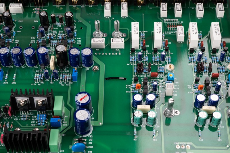

全插件式线路,并贯彻最短路径原则

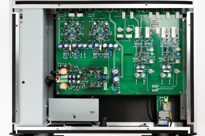

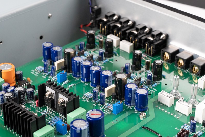

LA V5 打开上盖后,井然有序、简洁清爽的线路,也显出设计者的功力。内部线路全部都是插件手工焊接完成,没有任何 SMD;对于「插件线路」有偏好的人,看了肯定满意。对于所有可能会产生干扰的部分,一律加上金属屏蔽封装。机箱内部一侧整块的金属盒,里面就是变压器和整流线路,再以导线接到主线路板上。线路板规划布局整齐合理,将电源稳压、输入级、增益级、输出级都位于同一块板子上,连输入和输出的所有端子,也直接焊在线路板上,不经任何导线连接,贯彻最短路径的原则。

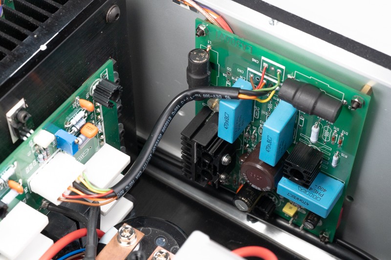

LA V200 采双单声道设计,线路布局重视对称和平衡

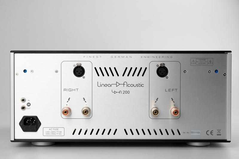

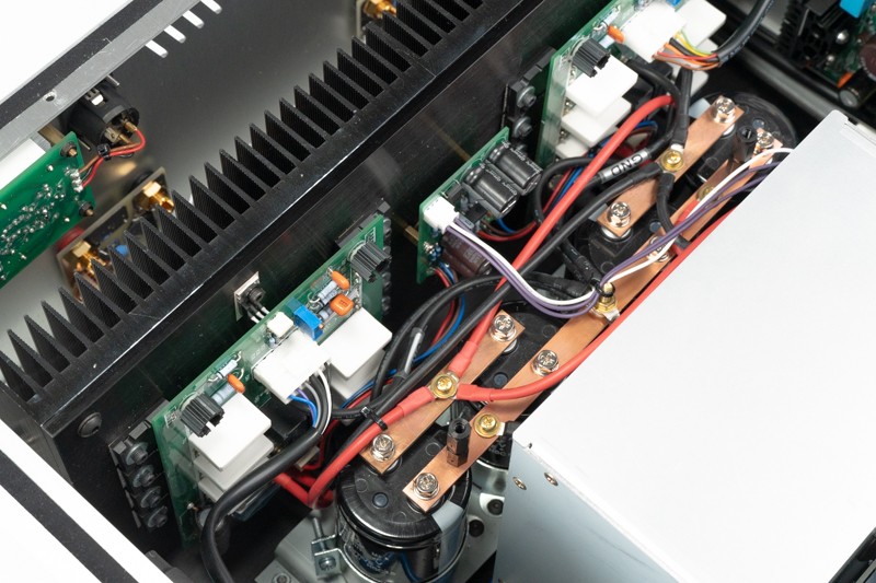

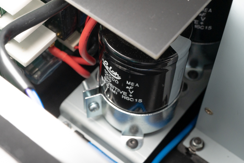

至于 LA 200 后级,内部线路采双单声道设计,左右声道各自独立。为助于晶体管散热,又不想把机器做的张牙舞爪。LA 200 的散热片藏在机器内部,功率晶体紧贴在散热片上,通过机箱上盖的散热孔自然导流散热。输入仅有一组 XLR,不给你 RCA;就在告诉你:我走的是平衡。输入级线路也是左右声道分离,各自贴在机壳两边侧板上。电源供应位于中央靠前的位置,显见在机器配重方面,下过一番功夫。电源变压器也是封装在金属屏蔽里,四枚 10,000 uF 的高耐压滤波电容就在变压器后方。Linear Acoustic 的机器一直以来,线路布局始终贯彻对称和平衡,不仅视觉上好看,就电路论也十分合理。
