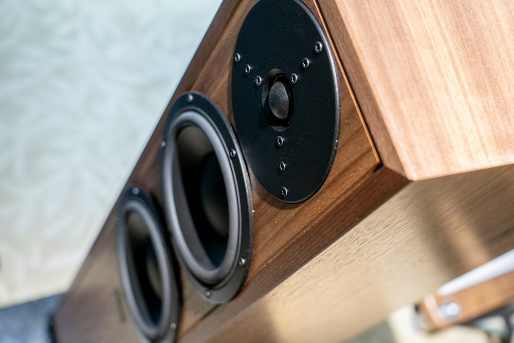

Contour Legacy 采取 3 单元 2.5 音路的架构,对于这样一对高度仅约一米的小型落地音箱来说,这是极其合理的设计。招牌的丝质软半球高音,看似与前无甚不同,这只 28mm 的 Esotar 3 软半球高音却是 Dynaudio 当前最新的单元,与旗舰 Confidence 系列所用的高音同款。Esotar 3 高音以强力的钕磁铁驱动,后方还有大尺寸的腔室,搭配振膜后方的 Hexis 装置,能够打散并吸收单元背波,有助于高音的纯净度。
双 18 公分 MSP 低音,源自前旗舰 Evidence Platinum 的设计

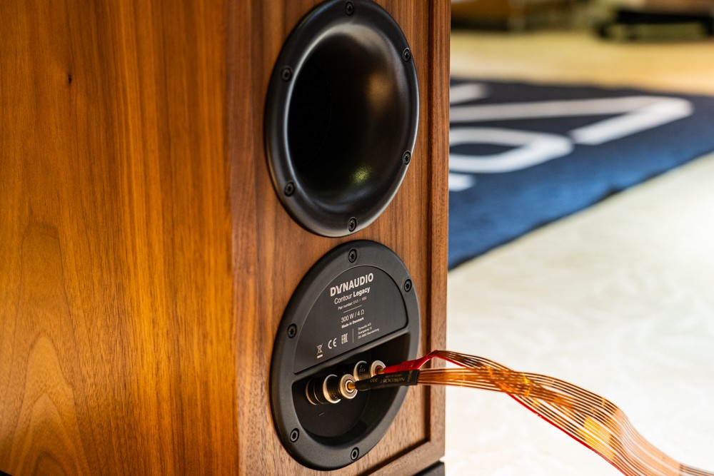

高音以下有两只 18 公分的 MSP 低音单元,Dynaudio 的工程团队研究前世代旗舰 Evidence Platinum 的低音单元,予以修改后装载于 Contour Legacy 上,可说是前旗舰的升级款单元。Dynaudio 多年来最引以为傲的,就是他们有能力自制单元,甚至为每一款音箱设计单元。MSP 聚合物配方的振膜,质量轻且坚硬,配上良好的内阻,是 Dynaudio 长年所爱用的单元振膜材料。两颗低音当中,上面那颗与高音衔接,负责分频点 3.4kHz 以下的全部频段。下面那颗低音则仅负责低音的部分,而正因并联了这一颗低音,连带提高了上方那颗低音单元的灵敏度。有趣的是,Dynaudio 在产品的规格表里没提到下方低音的低通分频点。细读文字才发现,Contour Legacy 的这个「.5」音路,不是透过分音器设定的,而是改换一个阻抗较高的音圈来达到的。这等手法,我还是第一次见到,也多亏 Dynaudio 这种单元自制的厂家才办得到。

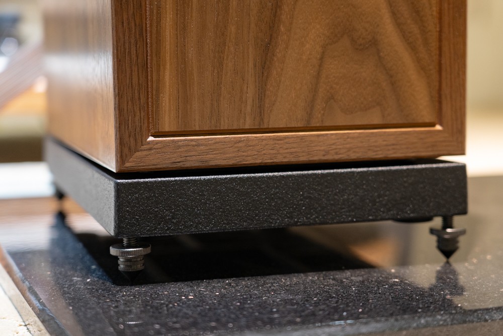

这种回访经典的设计,最显著的,当然就是音箱箱体的设计。这些年来,Dynaudio 音箱一直在朝向流线的、圆润的、减少平行面的方向靠拢,从高阶到入门,只要是新品,多半是这个走向。可是,传统上,我们对 Dynaudio 音箱的认知,就是方方正正的,线条利落的,木工细腻的,原木质感的。几年前推出的 Heritage Special 是这样,这次新出的 Contour Legacy 也是如此。看似没有什么新颖的外观设计,却是回归初心的制作。在官网里,Dynaudio 以一种文青的腔调记述着关于箱体的故事:
「每一对 Contour Legacy 都如天鹅一般,成对以度终生。...箱体的每个以复合板材制作的面板,都是以犹如选择葡萄酒庄产区般,...由已经在 Dynaudio 工作廿年的 Martin,一对一对地挑选,务求其纹理一致,而这只能透过眼睛检视来达成。这份工作充满了爱,永不能以无名的机器人来替代。」

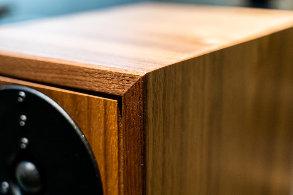

就连胶合箱体也是郑重其事而为之。「机器人夹合关节时不在意精确,切割不会在意角度,也不会考虑天候对胶合带来的影响,更不会因为其中某一支音箱有一个小到几乎难以肉眼察觉的瑕疵而拒绝放行。机器人更无法感觉你以手指触摸前障板为小凹槽时的感受。每一对 Contour Legacy 都是人手制作,我们称这位专心从事箱体制作的同事为 Glue Master 胶合大师。」
我在研读资料时,读到这一段,不禁心头一震。前面提到的单元也好、分音器也罢,这些工程面的因素,都不足以支撑一件产品能够被视为精品。这些部件的参数与样式一旦确认,便能大量制造。但一个一个音箱箱体,透过少数一个人、两个人制作出来,这些人平日不做别的,就是以最严谨的态度专注在这木工活上,这个精神的体现,就是 High End ,才是 Boutique。

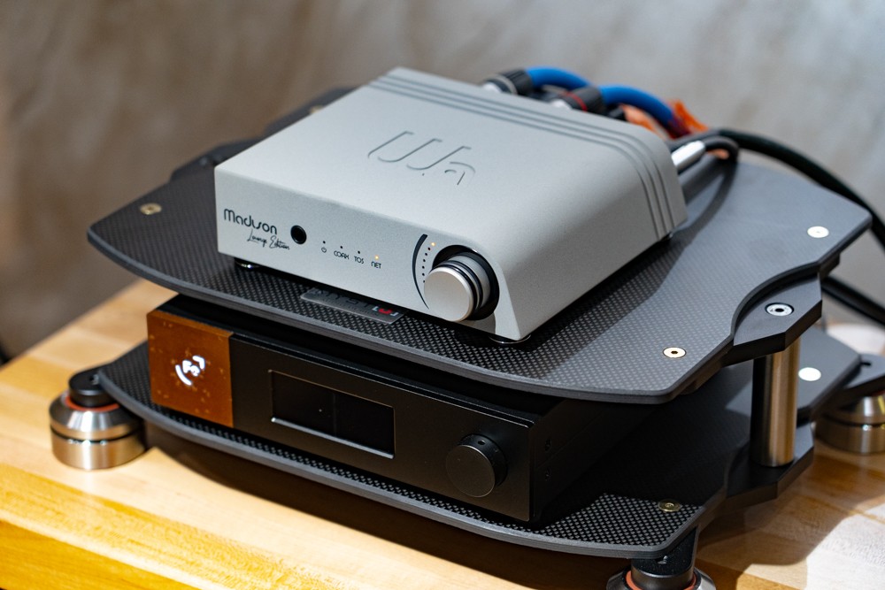

这次试听 Dynaudio Contour Legacy 的地点,是在内湖的家登音响。家登为 Contour Legacy 搭配的系统很简单,扩大机用的是 Soulnote A-2 综合扩大机,对应 4 奥姆音箱每声道有 200W,驱动起 Contour Legacy 称得上轻松愉快。讯源则是使用瑞士 Wattson 的 Madison(Lounge Edition)串流 DAC,直接处理串流播放和数字模拟转换,平衡输出给 A-2,构成讯源、扩大机、音箱,非常简单的三件套。串流则使用 Roon 播放,且用上家登开发的音乐服务器作为 Roon Server。
当然,串流要放的好,还是有些事情得讲究。家登至少为 Madison 做了两件事,首先为它加上了 Ferrum Hypsos 的线性电源。为采用 DC 电源输入的器材更换线性电源,几乎是追求好声音的必要措施。Wattson 原厂也建议升级线性电源,而 Ferrum Hypsos 这台可调整电压的线性电源,更是实用性、适用性都高的产品。其次在网络路径上,家登用上了 ExD 的光隔离「洗水器」,将 RJ45 网络线送入的讯号,先转成光学讯号,再转为电子讯号,重新以 RJ45 网络线输出,藉此隔离掉网络讯号的噪声。
