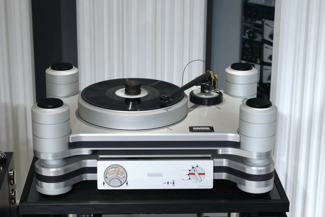

铭牌改成银色的
如果说Ref前后级放大器是之前HD系列的奢侈版,那么新Ref唱盘就是其70周年限量版黑胶唱盘的标准版,在维持“平级”的基础上,用70周年限量版唱盘的基本架构做了些许简化,旨在用更平实的售价做到接近70周年限量版的声音素质。众所周知,70周年限量版黑胶唱盘,凭借着极致的工艺与顶尖的技术,这款唱盘不仅是音响设备,更是融合尖端工程与奢侈工艺的艺术品,被誉为黑胶唱盘的“天花板”。而70台限量中的其中15台的双唱臂尊贵版更是成为众多发烧友梦寐以求的神器,然而其180万人民币高昂的价格也挡不住拥趸的追求。
如今NAGRA推出售价98万的最新“标准版”Reference唱盘,以一种更为亲民的姿态让所有为之钦慕的发烧友提供拥有的机会,而中国市场销售的则是中国代理商向NAGRA厂方特别定制的金版。Ref金版唱盘采用与70周年限量版一模一样的晶彩银唱臂线的金版唱臂,而国际标准版的Ref唱盘内部唱臂线采用OCC无氧铜线。中国的发烧友可谓有幸之极。笔者之前听过之后,就大胆地宣称其用限量版百分之几的价格,带来几成的声音素质,本次的使用的标题也是这般“夸张”与直接,这无疑让人心生期待,但是否真能如标题所说?与70周年限量版或者尊贵版又有什么不同?

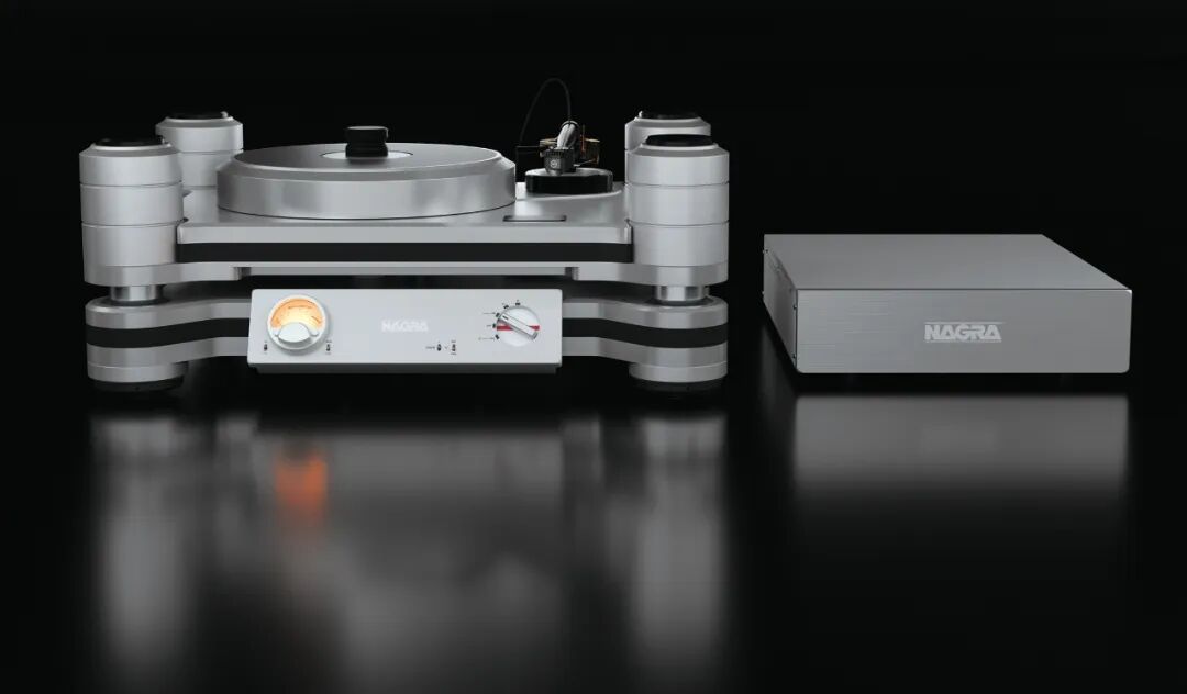

最新的Ref金版唱盘在整体的设计架构上,传承了70周年限量版的精髓,整机的外观和尺寸、底盘结构、避震垫系统材质参考版与70周年限量版的完全一样。同样采用了分体式的设计,将电源供应与唱盘主体分离开来,减少了电源部分对唱盘信号的干扰。

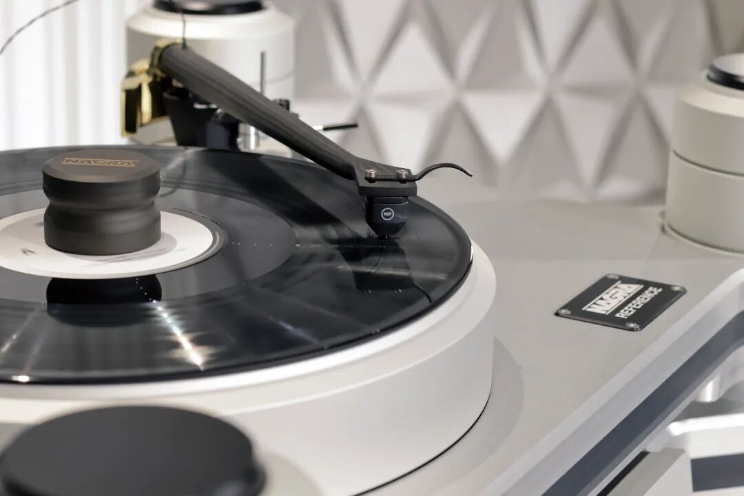

Reference唱盘采用Alcantara表层的防震铝合金三文治转盘,不再是70周年限量版的Exium AM航天合金,且没有可视设计

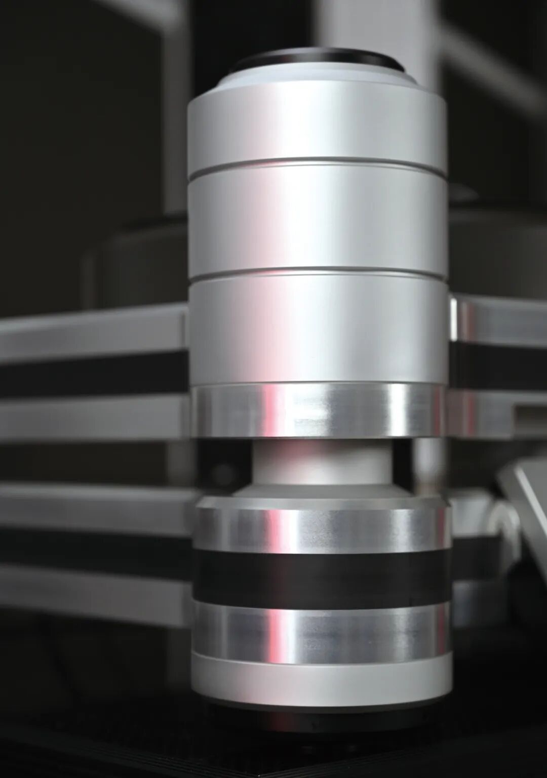

作为黑胶唱盘最重要的核心之一,Ref金版唱盘底盘机械结构与机械振动控制解决方案,与70周年限量版的完全一样。在底盘部分,NAGRA采用独创的悬挂避震系统,通过旋转悬挂柱的巨大螺纹支脚,可轻松准确地完成唱盘整体调平。这个悬挂避震系统除了四只巨大的支脚与三层底盘之外,似乎看不到特别之处,连一般皮带驱动黑胶唱盘的分离式电机马达也没有。原来秘密都藏在里面,粗壮的圆柱内巧妙地结合了机械和液压原理,以坚固的弹簧和密闭“潜水舱室”中的高粘性液体组合,提供令人惊异的减震性能,具有三个维度的悬挂和位移特性,近乎完美地抵抗自身和室内/空气传播的振动,实验室测量这个悬挂式底盘的自谐振只有3Hz,几乎不会有染色或震动反馈。这也是当唱盘播放时,我们可以用手指敲击顶部、侧面它都完全不受影响的关键。

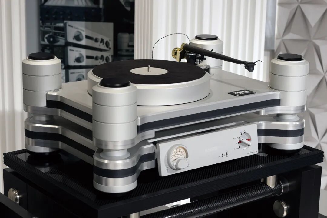

驱动装置:采用双高精度、解耦、瑞士制造的无刷直流电机,电机驱动系统重达24.6磅,能提高转盘速度稳定性。配备绝对速度校准技术,加速度计监控悬浮底盘,确保其绝对稳定,在播放过程中可精确校准唱盘速度。唱盘前控制面板有NAGRA标志性表头Modulometer,可显示精确校准的转速。
精密机械轴承: 轴承系统借鉴瑞士制表工艺,采用感应淬火钢轴、烧结青铜轴套和堆叠硬质合金球轴承,确保超低摩擦和免维护运行。
采用了特殊技术用于绝对速度校准。加速度计会监控整个悬浮底盘以确保其绝对稳定水平,然后再进行校准。在20秒内校准过程中,面板NAGRA标志性的表头会显示精确转速,将转盘实际转速与高精度石英计不断进行参考比较,任何偏差都会相应地进行修正后锁定。但是在播放期间,唱盘不会采用主动速度控制,电机仅以闭环模式运行,避免了主动系统产生的“齿槽效应”和有源干预系统对声音稳定性的影响。面板有小拨杆可以直观的进行转速+/-微调,并非每张黑胶唱片刻盘时速度都保证精确,对那音高音准特别敏锐的发烧友,能借以调整达到完美播放。

转盘外观与材质:Ref金版唱盘的转盘部分采用Alcantara表层的防震铝合金三文治转盘,不再是70周年限量版的Exium AM航天合金,且没有可视设计。70周年限量版有致敬名表的日内瓦纹等,Reference金版唱盘因不需要外视化,配件加工简化,取消了日内瓦纹等装饰。虽少了几分璀璨光泽,但在实际使用中,Reference金版唱盘转盘的材质在抑制共振方面同样表现出色,使得整体外观更加简洁大方。
唱臂板与唱头:Ref金版唱盘唱臂板可改为可用外部第三方唱臂,还提供纯盘不含臂的版本,(当然不建议)。70周年限量版为单唱臂,而70周年限量版其中15台尊贵版为双臂含头设计。
电源系统:Ref金版唱盘不再采用超级电容供电,而是常规的医疗级线性电源供电,电源外形上也没有悬浮结构。70周年限量版采用超级电容供电,且电源部分有悬浮机构。若要高配70周年限量版的超级电容电源,Reference金版唱盘需加十多万。
铭牌:Reference金版唱盘铭牌是黑色的,而70周年限量版是有名字和编号的金牌。

NAGRA Ref金版唱盘以其精致、精细的工艺,展现出能文能武的卓越魅力。其唱臂采用10.5英寸单点一体化设计,双同芯碳纤维管结构。这一设计在材质与理念上与限量版一脉相承,为唱臂赋予了极高的刚性,同时有效降低共振,为高品质声音输出奠定坚实基础。“标准版”Reference金版唱盘附送价值超10万的NAGRA唱头,用户也可依据个人喜好与预算,自由搭配不同品牌、型号的唱头,充分满足个性化需求。对于资深发烧友而言,他们能够通过不断尝试不同唱头,深度挖掘唱盘的潜力,探索顶级黑胶唱盘的更多可能。
 值得着重强调的是, Ref金版唱盘之中国市场特别加料定制的制表师级别精密唱臂,与70周年限量版上的一样。这一唱臂设计堪称精妙绝伦,虽看似“傻瓜式”操作,实则蕴含着极高的精密性。早在1972年,NAGRA创始人Stefan Kudelski就为其特殊的唱臂跟踪系统申请了专利。使用过程中,用户只需转动唱臂下方的大转盘,即可自动调整唱头垂直循轨角(VTA),实现高达10mm的垂直高度变化。VTA对于声音表现至关重要,角度过高会使声音过于刺激,过低则会导致声音低沉、失去光泽。在唱头安装方面,唱臂设计巧妙,带有偏心结构,并配备刻度盘,可精准便捷地调整唱头方位角。唱臂轴承采用经过精密CNC加工的硬化钢锥体,嵌入具有隔离共振功能的硅胶阻尼与超高密度聚乙烯接收器中,稳定性无与伦比。再加上制表师级别的精密设计,磁性侧滑调整功能,让用户能够轻松、精准且可重复地“即时”调整VTA,超大且高精度的旋转轴环便于进行平滑、细致的微调,操作体验如同调试精密相机镜头一般,此时我想到了一句话:匠心臻品,声韵非凡,用它形容Ref金版唱盘非常合适。

与70周年限量版一样,粗壮的圆柱内巧妙地结合了机械和液压原理,以坚固的弹簧和密闭“潜水舱室”中的高粘性液体组合,提供令人惊异的减震性能
