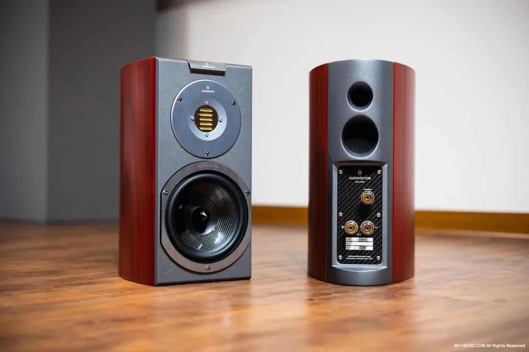

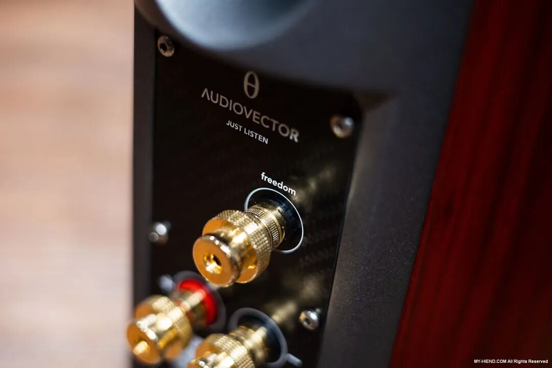

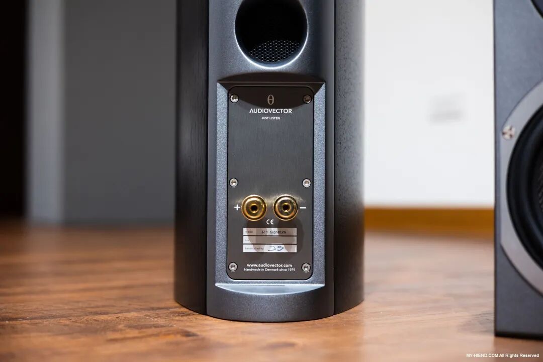

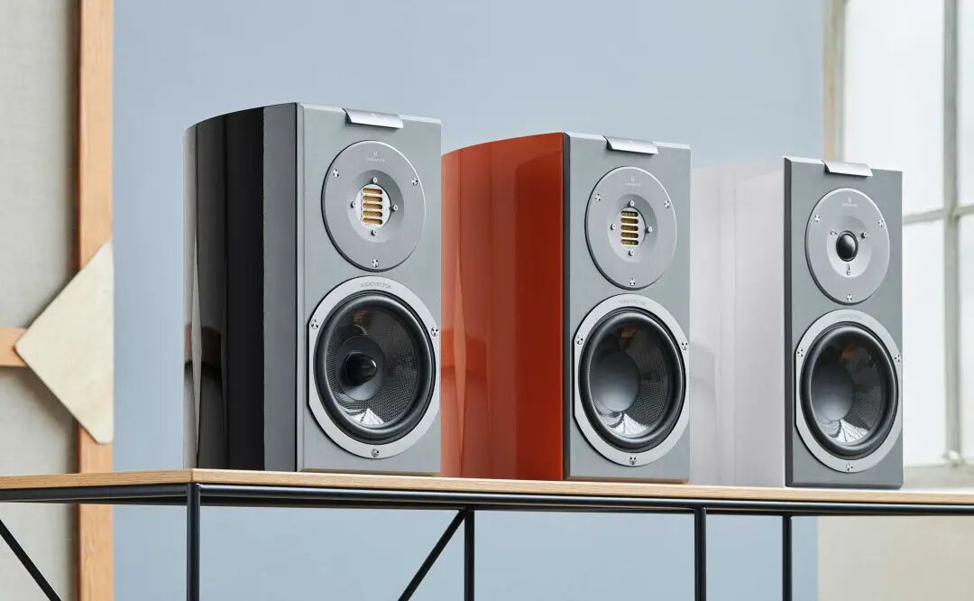

由下方的比较表可看出,三个版本最关键的不同就是在于所使用的高音单体,Signature采用的是R Evotech圆顶高音、Avantgarde为R AMT气动式高音、Arreté采用的正是最高等级的R Arreté气动式高音,高音不同,虽然低音都一样,分音器还是需要做对应的调整,R 1 Arreté的频率响应是三个版本最宽的,达到38-53kHz,以这体型的书架喇叭来说是相当惊人的,尤其是气动式高音的高音与超高音表现,绝非一般高音单体可比。 旗舰Arreté版本除了使用最高阶的气动式高音外,碳纤维的喇叭输出背板上多了一个Freedom的连接端子,这是Audiovector自家研发全新的接地技术,透过一个独立专用的分音器来将单体彼此之间的干扰导出达到更干净、更为精准的声音表现。 Arreté版本并在箱体加入了Nanopore纳米阻尼材料与震动吸收材料,进一步消除箱体不必要的共震。 Arreté的主要元件都经过-238° C的深冷处理(Natural Crystal Structure, NCS),拥有更好的物理、传导特性。

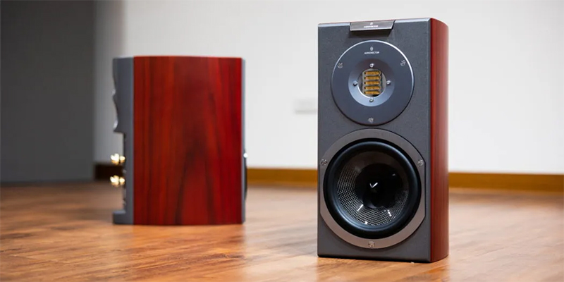

Audiovector R 1 Arreté 非洲玫瑰木版本 (African Rosewood)

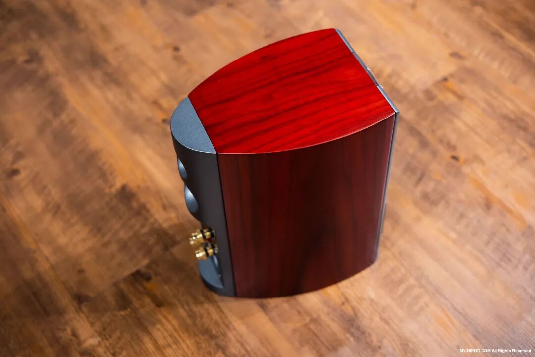

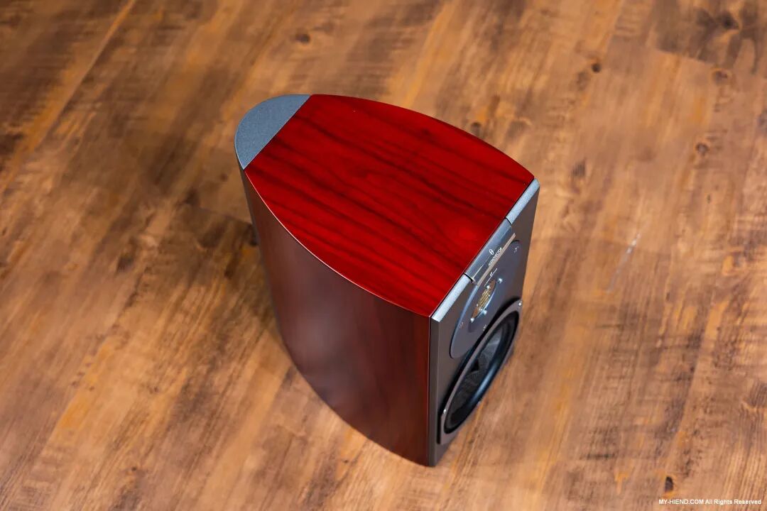

全无平行面的泪滴式箱体(Tear Drop Design),将箱体内驻波可能降到最小

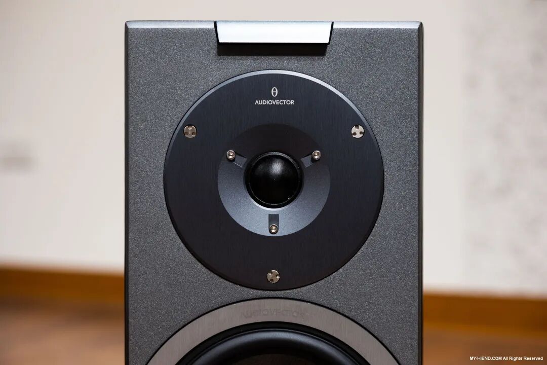

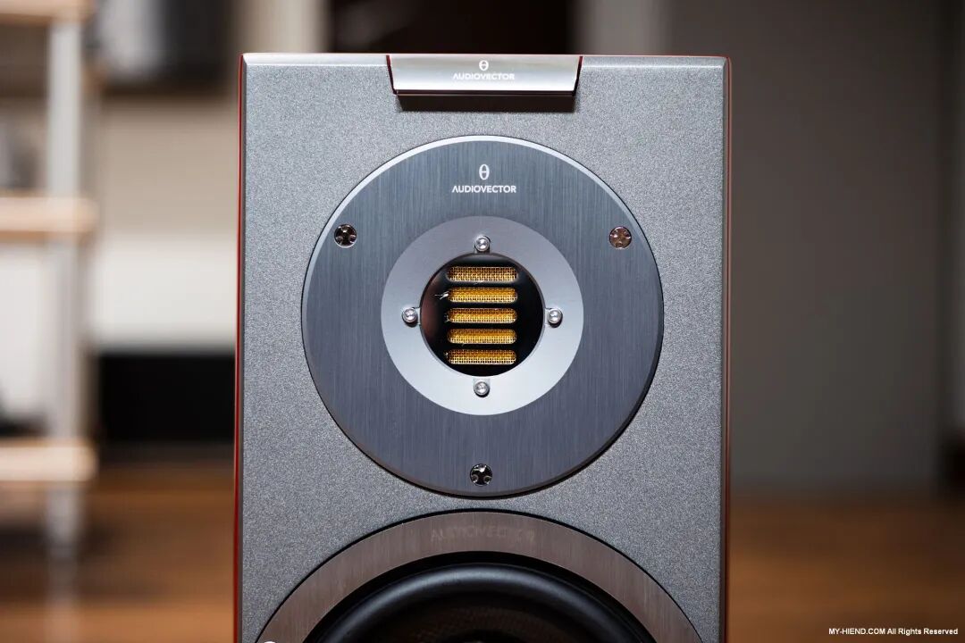

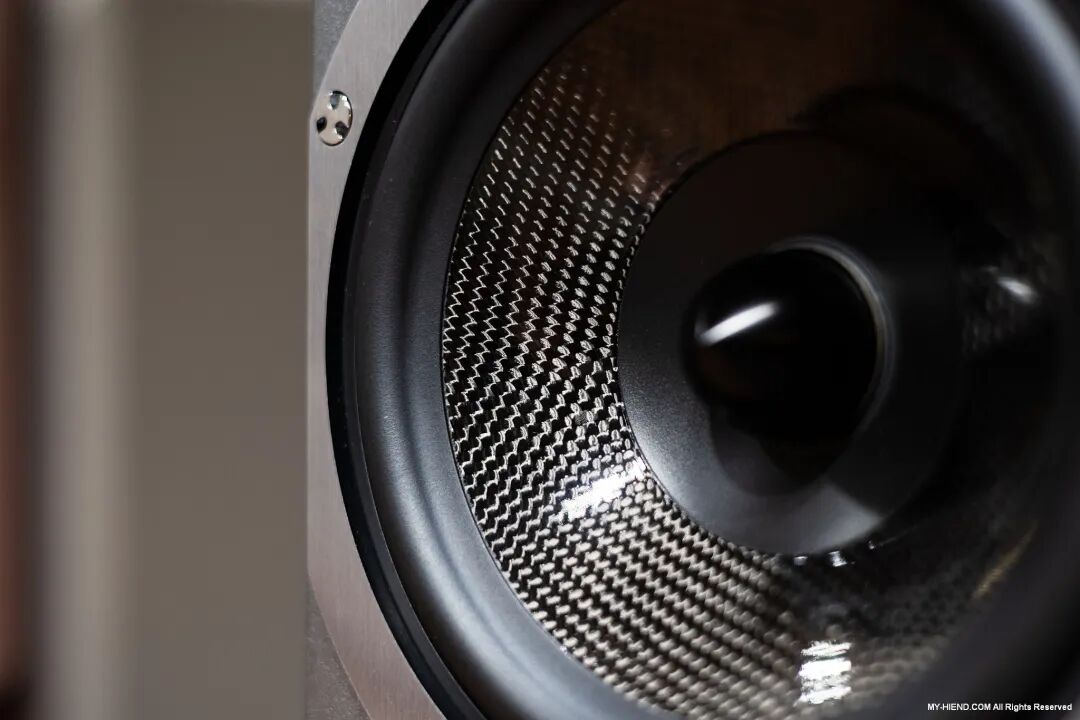

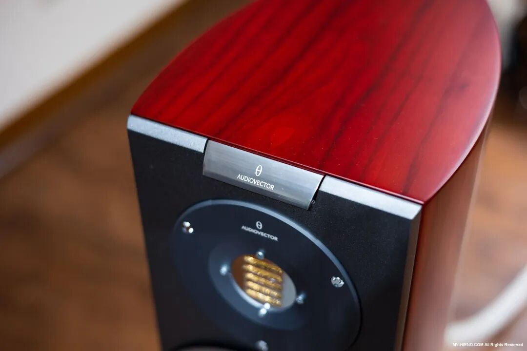

Arreté版本用的R Arreté气动式高音,为Audiovector最顶级的高音单体,可轻松再生至53kHz,搭载了整合式声学透镜(Integrator Acoustic Lens),拥有更好的音场扩散效果与脉冲响应,并更能与中音单体整合。 低音单体部份,三个R 1版本都搭载同一颗,Audiovector自家开发的6.5“碳纤维振膜单体,结合人造木材树脂之三明治结构,使用钛音圈。

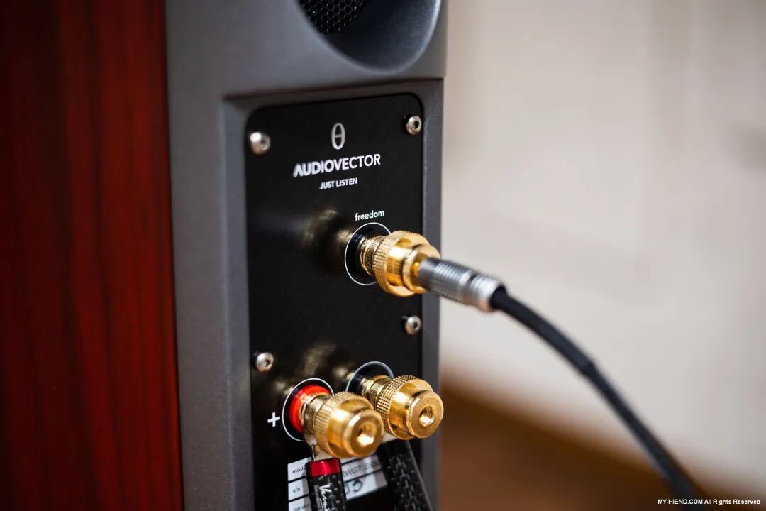

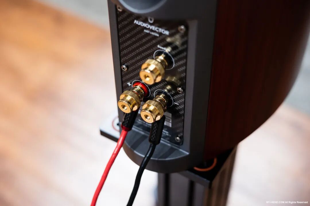

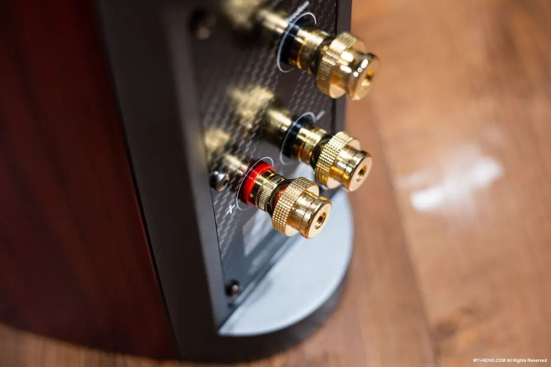

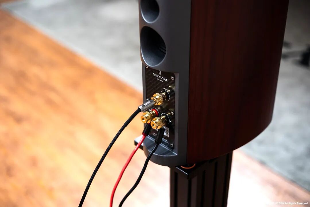

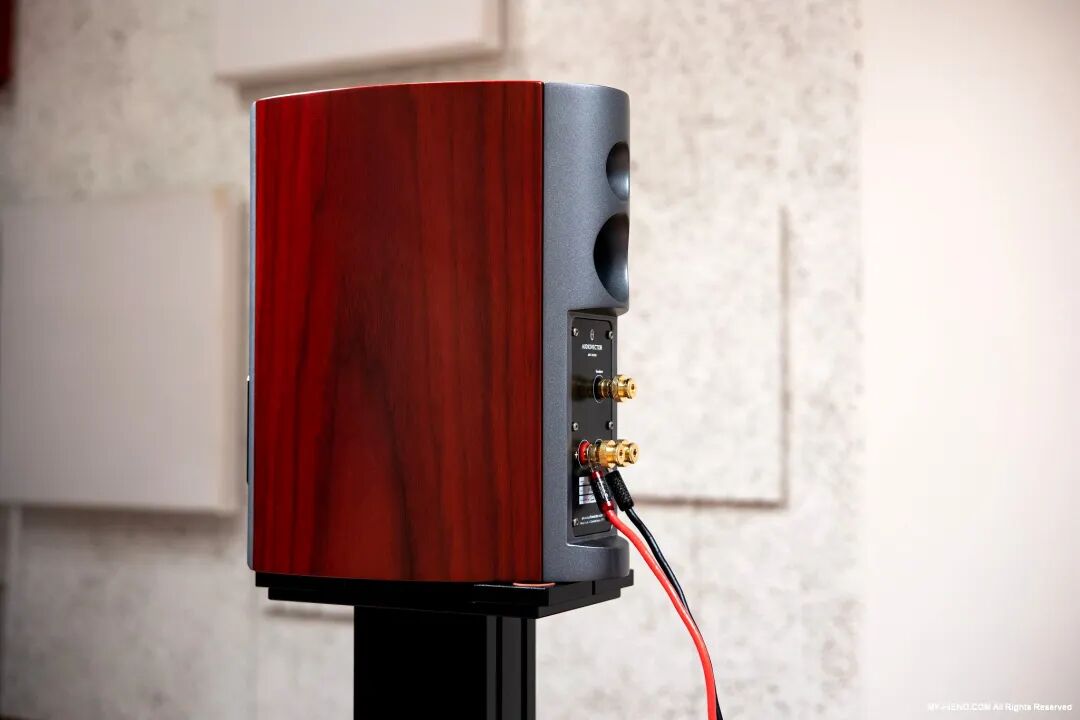

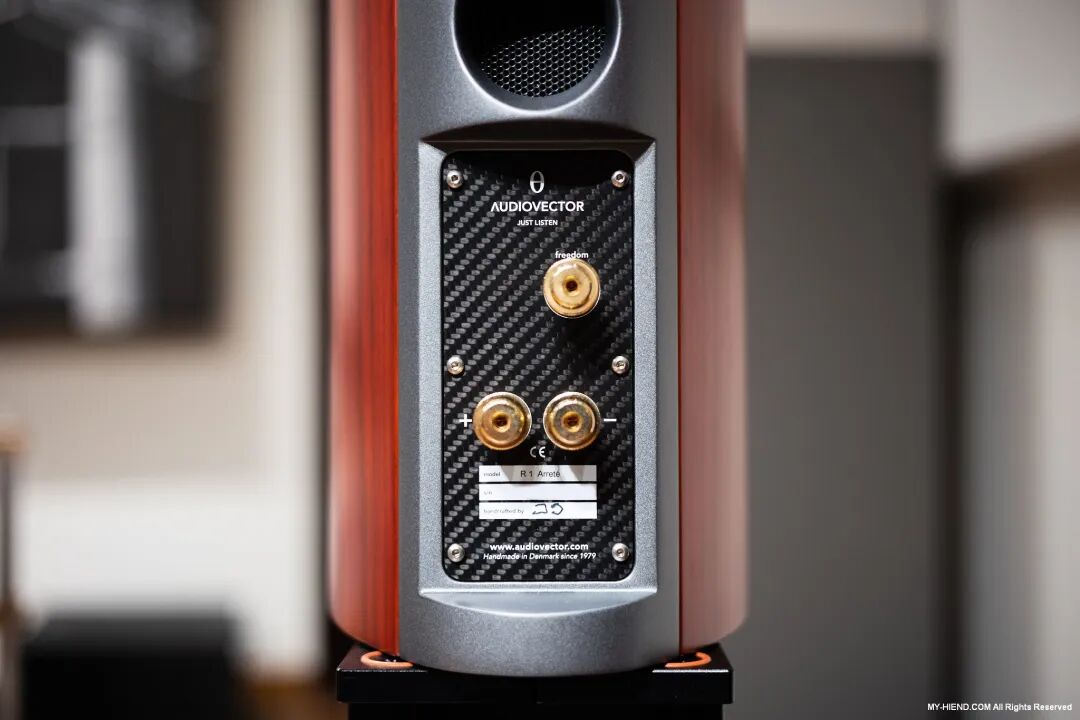

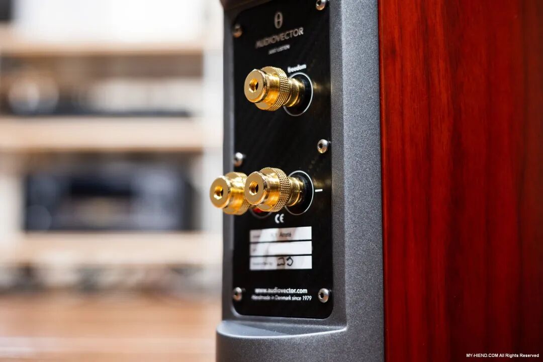

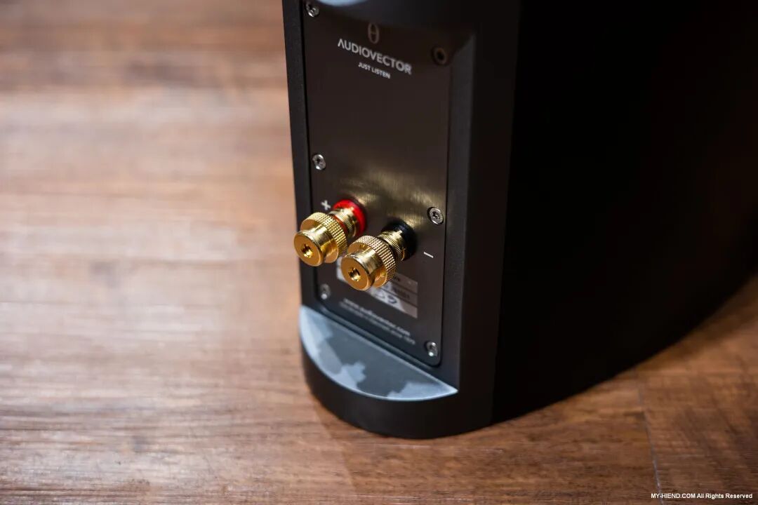

Arreté版本才有的碳纤维喇叭背板及Freedom接地端子

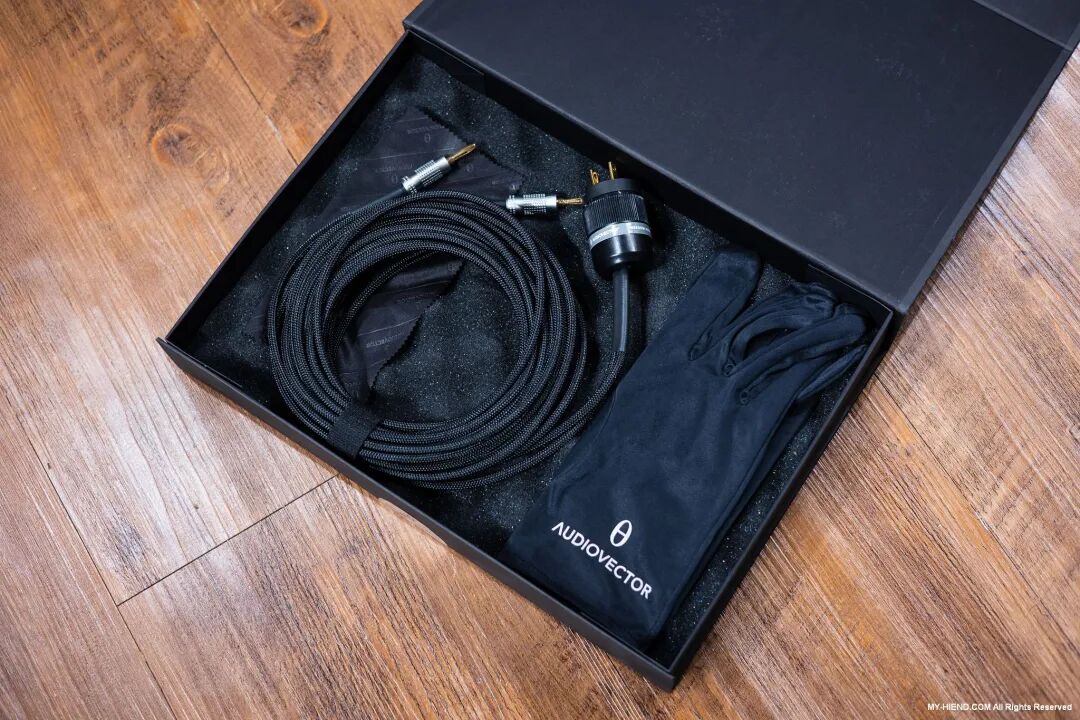

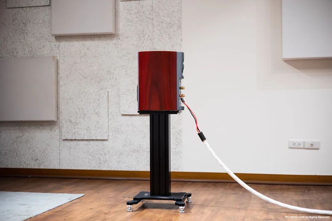

专用接地线是选配的,一端是喇叭端子分别接在左右喇叭的Freedom端子,另一端是电源公插,据原厂信息,可以降低失真达3 dB (approx. 50%),并可将底噪进一步降到最小。 电源公插里只有地线,水线与火线是空的。

丹麦品牌Audiovector在顶级R系列中有许多产品,R1是其中唯一的书架型喇叭,但其实R 1还同时存在三个不同版本,分别是R 1 Arreté、R 1 Avantgarde与R 1 Signature。 三款R 1看起来很像,但是仍然是有分别的,官方资料中明确将每一款R 1所使用的技术、材料与规格的同异之处都列表比较,消费者可以透过这些差异去判断自己的需求在哪,就好比同款车也会有不同的出厂配备,当然价格也会略有不同。
穿透力与自然度各有所爱
在这三款当中,除了共同使用的技术和制作以外,R 1 Arreté属于最高阶的配置,使用Audiovector具代表性且最好的R系AMT Arreté气动式高音、NCS深冷处理、碳纤维端子面板、额外的接地端子,这些同样运用在高阶落地喇叭上的最高等级设计和制作上,换言之R 1 Arreté是品牌中最好的书架喇叭,如果您的目标在此,那么直接选择不必考虑。 而R 1 Avantgarde就不具备以上设计,虽然同样使用气动式高音,但并非最高等级的R系AMT Arreté,而是叫做R系AMT,虽然只少了一个字但就并非旗舰选择了。 再下来则是R 1 Signature,这个型号则使用软半球高音单体取代气动式高音,与前两者就有更明确的差别,但是听音乐就像吃饭喝酒一样,有些人喜欢气动式高音的声音特色,同样就会有人喜欢软半球高音的声音特色,软半球高音的响应频率规格虽然明显不比气动式高音,但却有很多人更喜爱软半球振膜较为柔和自然的音色,因此在客观上气动式高音造价更高、 规格更好,但主观的声音感受上却不一定是谁胜谁负,这次我们便在试听R 1 Arreté过程中加上R 1 Signature的聆听对比,看看究竟是否环肥燕瘦各有所爱又或者是规格为王。
R 1 Signature使用圆顶高音,高频可延伸至28kHz
