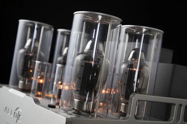

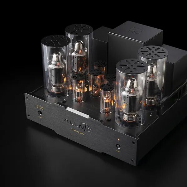

Allnic Audio(韩国奥立) A-2000 MK3 电子管功率放大器近日正式发布。这是一款 AB 类功率放大器,MK3 版本使用了Tung-Sol新型 KT170 电子管,其输出功率在五极管模式下为 120 W,在三极管模式下为 60 W。
第一级放大采用每声道一只5654五极管(三极管连接),提供 26 dB 的电压增益;两只 6S4 三极管作为反相和激励管,用于KT170 推挽输出。此外,在 A-2000 MK3 中,工程师们使用了两只 Allnic 专有的坡莫合金磁芯输出变压器,每声道一只。

Tung-Sol KT170 是一款专为高品质音频放大器输出级设计的顶级束射功率四极真空管。其具备高达 85 瓦的显著功率耗散能力,使配备两支该管的放大器可实现超过 300 瓦的功率输出水平。这使其成为相近体积产品中功率最大的真空管,在功率处理能力上超越了其前辈KT120和KT150。
这款Tung-Sol KT170采用原型玻璃灯泡,配有大型玻璃外壳,尺寸为137x68毫米(5.5×2.6英寸)。该设计旨在在高功率运行时维持高真空并有效散热。这种设计不仅有助于热管理,还提升了管子的可靠性和音质。它还配备了等势阴极,以提高可靠性并有效放大音频频率。

作为一款电子管功率放大器,A-2000 MK3 在某些方面脱颖而出。它在五极管模式下拥有出色、全面的功率储备,几乎可以驱动任何连接的扬声器。它显示了该后级在电子管在频谱的所有区域内大部分(如果不是全部)的氛围感与丰润音质。
这款后级在几乎所有播放发烧录音时都展现出极佳的透明度和饱满的音质。另一方面,这款全新的 KT170 后级有时会让您误以为它是一台晶体管功率放大器,尤其是在五极管模式下。(我的试听发现三极管模式下略有变化,但没有显著差异)
因此,它的声音属性强劲、有力、毫不妥协,虽然它没有KT150电子管的细腻,但它以宽广、集中的声场和极佳的细节而屹立不倒。另一方面,它确实少了一点KT 150电子管的“浪漫”气质和谐波的独特性,但它的整体性能仍然非常出色。这款放大器可视为胆机与石机的结合体。
Allnic A-2000 MK3既拥有顶级晶体管放大器强劲、无可挑剔的亮度和“复杂性”,又展现出顶级电子管放大器那种我们再熟悉不过的“胆味”。我怀疑KT170可能是造成这种情况的原因。
经过大概一个小时左右的预热,这台胆机似乎能展现出一台优秀晶体管放大器应有的音质!然而,在其他方面,它能产生强劲的低音响应、显著的深度和宽度,并与其搭配的Q-Acoustics Concept 500扬声器营造出胆机特有的开阔的声场。
结像非常出色,声像聚焦清晰可见,令人赏心悦目。对于沉迷于A类或AB类音质的发烧友来说,这款放大器将是一大福音,同时还能展现出电子管的精湛技艺和温暖的音质。
然而,正如上文所述,它并非为追求纯粹“胆味”的发烧友,而是为那些渴望电子管和晶体管 “融合”的发烧友而设计(尤其是在五极管模式下)。我必须重申,或许正是新款 KT170 电子管的音质,让我们在经典的 AB 类重放、 KT150 或 KT 88重放的大多数(即便不是全部)细腻丰润之间取得了如此完美的平衡。
