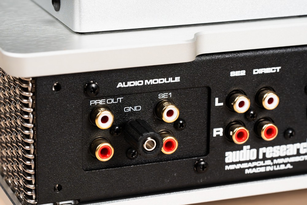

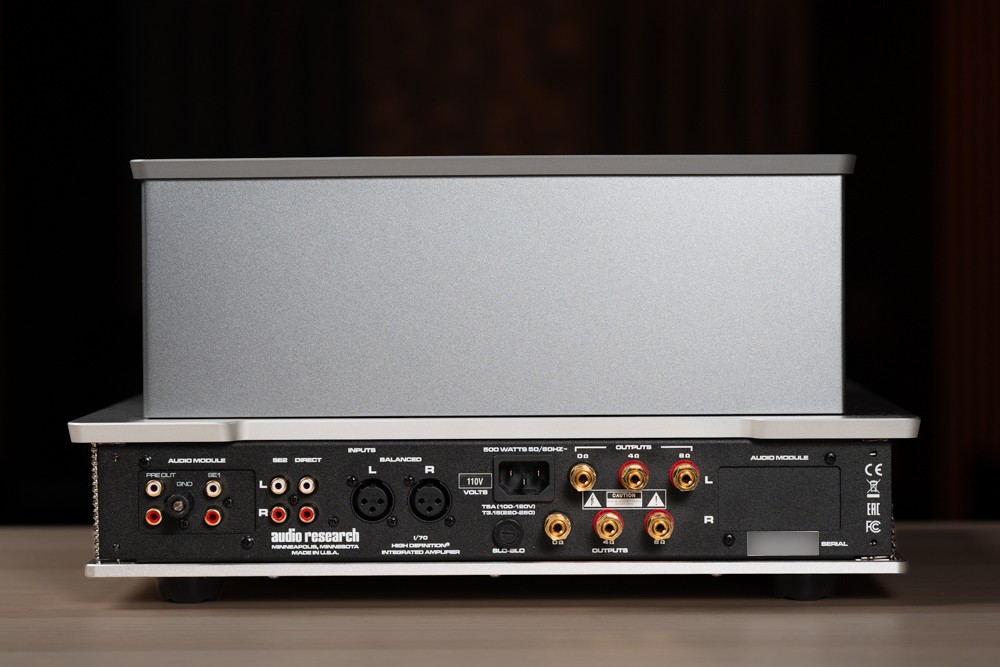

有的真空管综合扩大机本质上仅是一个带有音量调节和输入选择的后级,线路架构上并不包含真正的前级线路;I/50 就是这样。但 I/70 却拥有独立的前级线路,机背后方的前级输出即是明证。前级部分使用三根 Genalex Gold Lion 的 E88CC(与 6922 兼容),当中一支做倒相,另外两支负责第一级的放大,再驱动放大级的 KT120。中间那根 E88CC 还套着避震环,这也是 Audio Research 机器上小管子上常见的配置。也因为 I/70 有前级输出,因此,就多了可以外接后级作 bi-amp 双扩大机驱动,以及外接主动式超低音作 2.1 或 2.2 声道系统的玩法。

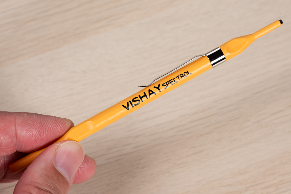

我在开箱装机的时候,看到盒子里附了一根 Vishay 出品的小起子,那一看就知道是用来调整管机偏压的,我也在以前开箱 Audio Research 管机里见过这个配件。可是,I/70 却不需要手动调整偏压,它内建了自动偏压调节,让每根功率管都保持在最佳的工作状态。如果用家想换管来听,有了自动偏压功能,插上管子就可以听了。
