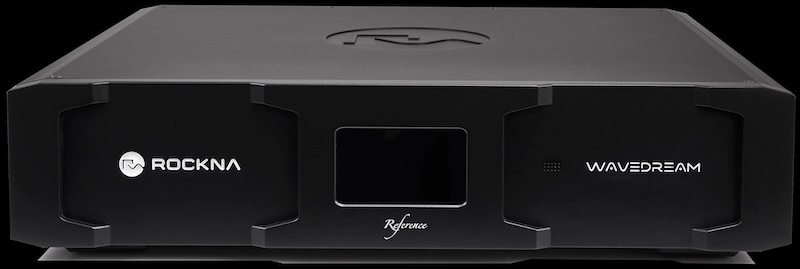

来自罗马尼亚的数字专家 Rockna 推出最新的 Wavedream Reference DAC,将曾经叱咤音响圈十年的 Wavedream 一举提升到更新、更强大的参考版本。本机依循 Rockna 一贯的设计哲学,不采用市场常见的现成芯片方案,而是由工程团队从零开始研发具原创性的硬件结构,并透过自家撰写的软件定义进行核心运算。从硬件到软件,Rockna Reference 都要自己开发,自己设计。
Wavedream Reference 的核心架构由 AMD ZynQ SoC 与四枚 FPGA 组成,其中 ZynQ 负责主控制与网络串流功能,其余 FPGA 则分别对应数字处理与 Ladder DAC 模块控制。Rockna 表示,音频运算不依赖一般操作系统,而是由专用硬件区块直接执行,藉此降低延迟与不必要的数位干扰。机内采用 10 层数字核心电路板,并重新规划时钟与讯号路径,以缩短数据传输距离并提升讯号完整性。

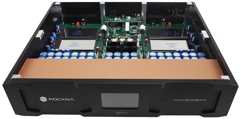

而最关键的 DAC 部分,Wavedream Reference 使用 Rockna 自行开发的 RD-1 MK2 离散式 R2R DAC 模块,每个模块皆由 FPGA 控制。相较于市面常见的 DAC 芯片的解决方案,R2R Ladder DAC 架构可透过韧体更新调整数字运算逻辑与滤波方式,也可避免受限于既定芯片架构。Rockna 不采用 ASRC 异步升频转换作时钟同步,改采先进的数字锁相环 Digital-PLL 时钟架构以降低 jitter,频率准确度高达飞秒级水平。
电路板方面,其中央核心电路板结构多达十层,这块电路板专门用来处理数字输入的前端处理,以及网络渲染的部分。另外,他们又开发了全新的低噪声电源供应电路板,以及两块对称布局的全新 DAC 电路板,而模拟放大电路就在 DAC 板的后面。透过全新设计、开发的电路板,新款 Wavedream Reference 比前代 Wavedream 的频率与数据传输距离更短,进而提升讯号完整性。

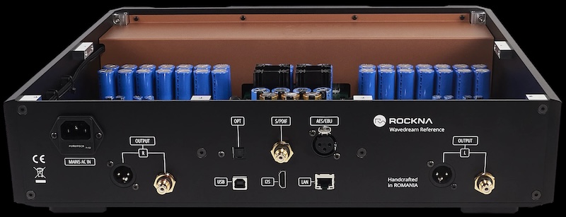

电源供应采用混合式设计,以在效率、内部空间及超低噪声电源之间取得平衡。Wavedream Reference 用上音响级的环形变压器,外部并加上厚铜板作为屏蔽,并以超过 20 组电源相关电路驱动约 90,000µF 的电容。为了避免数字射频干扰,前面板上的触控屏幕后方,同样以铜制屏蔽屏蔽隔离。
数字输入接口共有六组,包括 RCA 同轴、光纤、AES/EBU、USB type B、HDMI I2S、RJ45 网络输入等。不管要接传统的数字讯源,或者是要搭配现代的数字符串流器材都没问题,甚至它自己就支持串流播放。所有数字输入的讯号都会经过 16X 的升频处理,根据输入讯号的取样率类型,以 705.6kHz 或 768kHz 频率运行,再进入 R2R 转换模块。经过大量的数学模拟和试听测试,Rockna 开发了线性、最小相位及混合相位等三种数字滤波器,可供用家根据自身听感偏好来选择。
