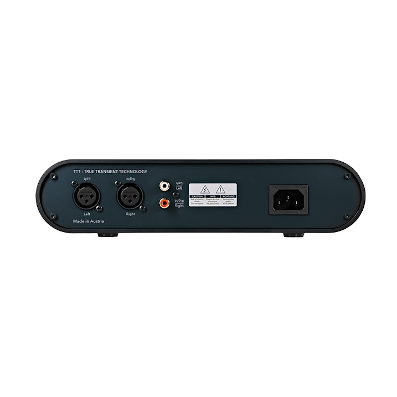

不同于市面上许多耳扩都还附带了 DAC、前级等多种功能,Full Score One 是一款纯模拟且纯粹为耳机驱动用的耳机扩大机。它配置了一组 XLR、一组 RCA 模拟输入,仅此而已;输出方面,也仅有前面板上的二组 6.3mm 与一组 4pin XLR。一般耳扩上常有的模拟输出,它完全没有。

不仅如此,Austrian Audio 还特意开发出 TTT 技术,好让 Full Score One 耳扩的速度更快,底噪更低。TTT 其实就是 True Transient Technology 的缩写,它在讯号路径中,使用全离散式的电路,不使用任何 IC。这造就了它超低噪声、绝佳驱动力的特色。原厂骄傲地表示,Full Score One 耳扩可以完美驱动 10 欧姆的低阻抗耳机,也可以轻松驱动 300 欧姆以上的高阻抗、低灵敏度耳机。简单讲:什么耳机都不怕。
