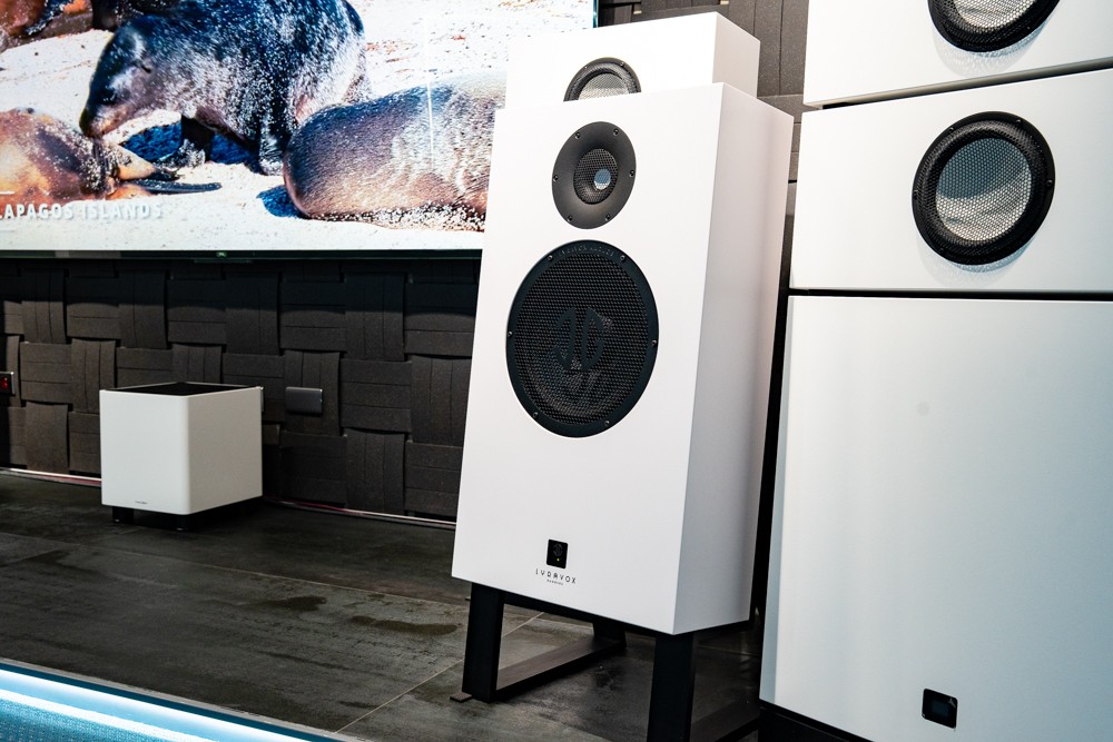

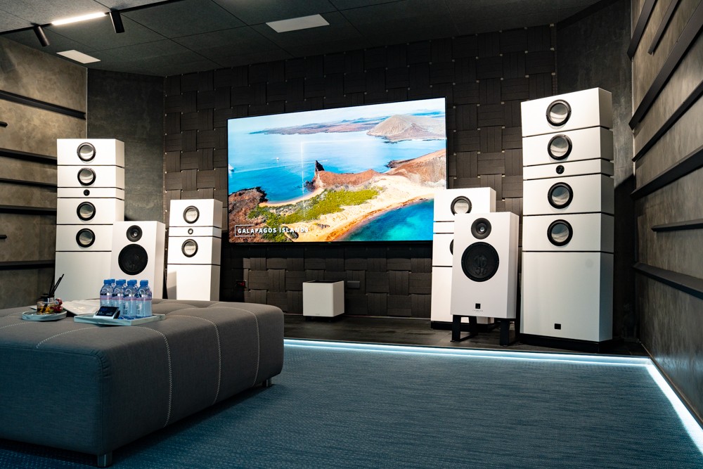

这是我第二次造访高雄卡隆,位于前金区新落成的德国 Lyravox 旗舰馆,专程来试听 Lyravox 中阶的 Karlotta 数位主动音箱,我想说,机器是固定的,人才懂得调整,而在卡隆听到的 Karlotta,可以体验到音乐聆听的沈浸感,音箱完全消失在空间当中,展现宽阔自然的 3D 音场,值得有心人专程探访。
艺高人胆大让音箱贴墙

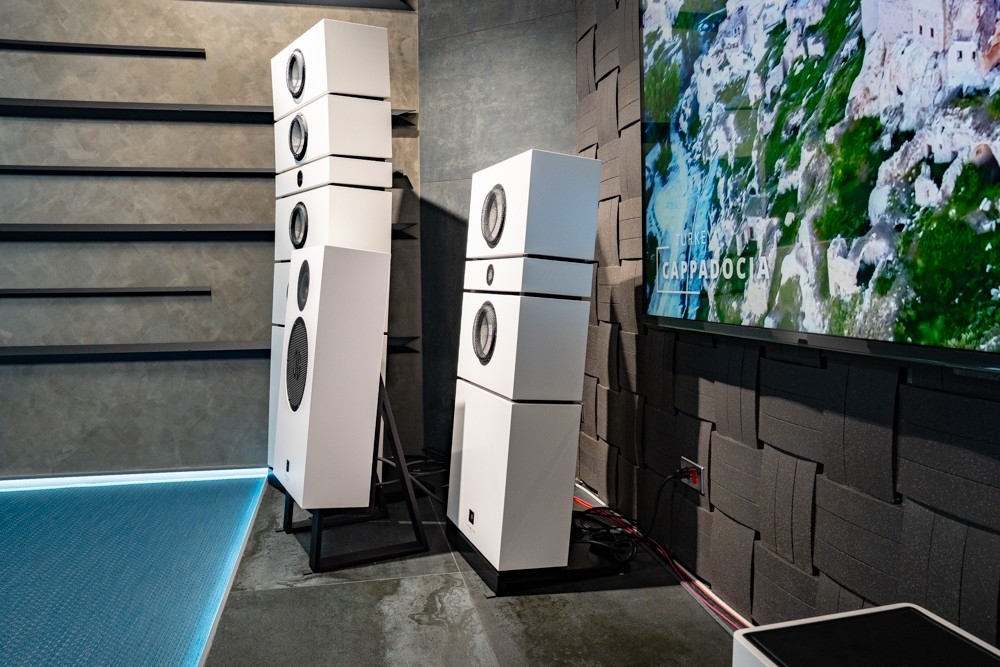

不光是调出音乐聆听的沈浸感,卡隆还是「艺高人胆大」,居然让 Karlotta 几乎完全贴墙摆放,却能控制住低频驻波的影响,重现通透宽阔的音乐气势,这代表 Karlotta 性能很好,而卡隆玩 DSP 调音的功力,更是要竖起大拇指按赞。
假如在卡隆这个专属聆听空间,让我来摆放 Karlotta,绝对不会让音箱紧贴着墙壁,因为 Karlotta 的低音藏在音箱背后,而且是主动式设计,贴墙摆很难避免低频驻波干扰,可是当我开始听音乐,逐渐把音压拉大时,却没有预期中因为音箱贴墙,产生低频驻波干扰的问题,显示 Lyravox 数位主动音箱对空间的适应能力,DSP 调整的弹性很大,就算音箱贴墙摆也不怕。

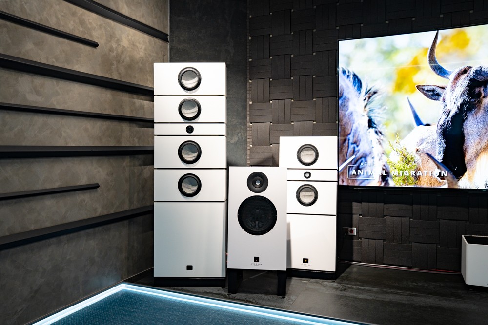

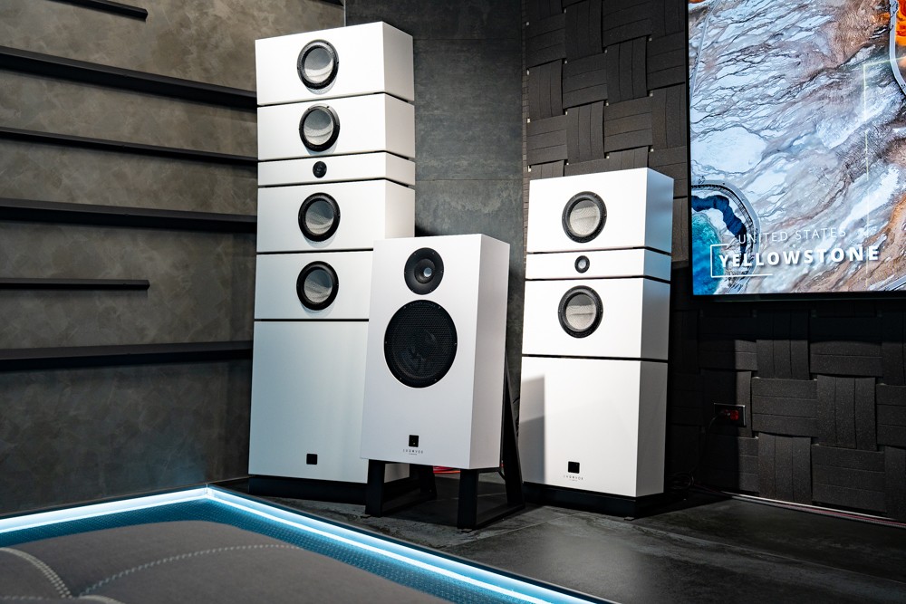

目前卡隆引进三款 Lyravox 音箱,由小到大分别是 Karlos、Karlotta 与 Karl III,符合「好、很好、非常好」三个等级的法则。
Lyravox 的设计理念,是使用最好的音箱单元,透过设计让音讯路径的损耗最低,搭配最合适的音箱箱体,兼顾音箱美观、功能与合适的体积,让器材可以融入居家装潢。

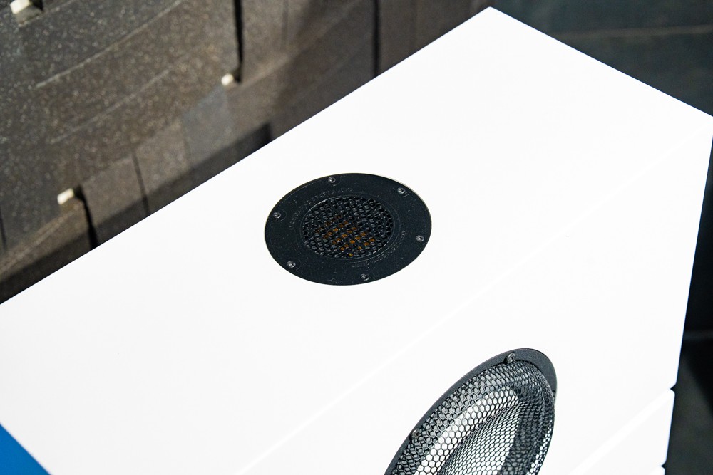

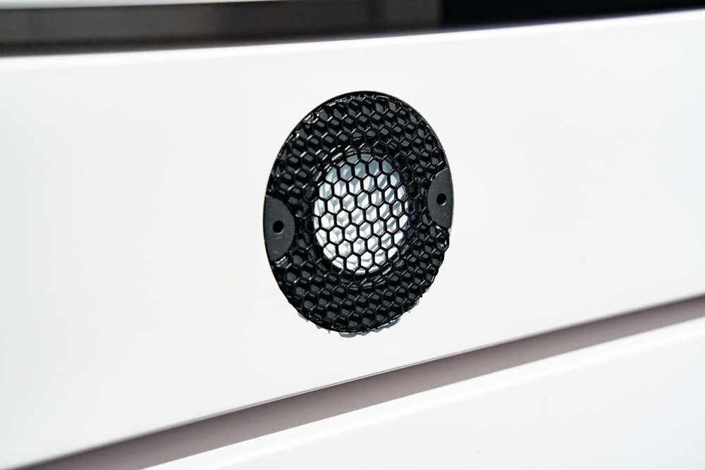

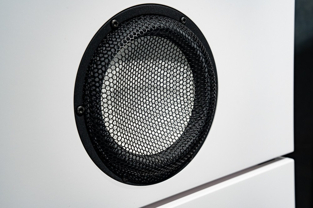

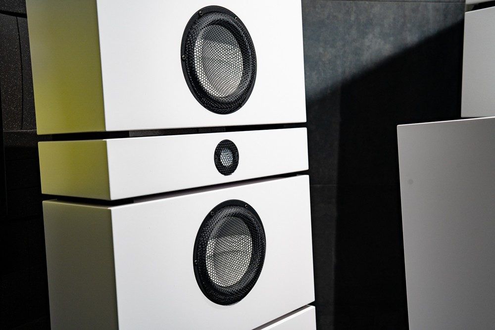

在单元的选用上,Lyravox 的高音与中低音单元,都是选择德国 Accuton,低音部分则是丹麦 Scan Speak,以 Karlotta 来说,正面采 MTM 配置的高音单元是 30 mm 口径的陶瓷高音,搭配双 7 吋陶瓷振膜中低音,而 Karlotta 音箱背后,下方藏着 Scan Speeak 的 12 吋铝盆振膜低音单元。
此外,在 Karlotta 音箱顶部,还藏着一颗 AMT 气动高音,借以拉出更开阔的音场高度,这个向上发声的 AMT,也是透过音箱内建的 DSP 控制。

虽然我说自己不会让 Karlotta 摆放,但是卡隆为何「明知山有虎,偏向虎山行」,硬是要把 Karlotta 贴墙摆?重点就是要告诉来卡隆试听爱乐者,Karlotta 不会占据珍贵的居家楼地板面积,不用担心音箱买回家,还要拉出一块空间,让音箱低频可以宣泄吞吐,影响生活起居动线,Karlotta 利用 Lyravox 自家设计的 DSP,配合计算机软件设定,就可以放心让音箱贴墙摆,不用怕低频驻波干扰。
