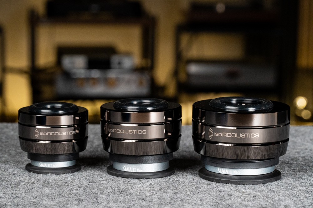

那么相隔九年时间,才推出进阶版的 GAIA Neo,与原本的 GAIA Neo 有何差异?如果比较承载重量,GAIA Neo 与 GAIA 的 I、II、III,承载重量相同,不过原本的 GAIA 建议保留 10% 承载重量余裕度,像是 GAIA I 最大承重 100 公斤,建议实际使用时不要超过 90 公斤,而新推出的 GAIA Neo,则不需要保留承载余裕度。
以 GAIA Neo I 来说,最大承载重量是 100 公斤,就放心地用到 100 公斤吧!显然 GAIA Neo 在承载重量上面,比起 GAIA 增加至少 10%,所以不需要保留承载余裕度。

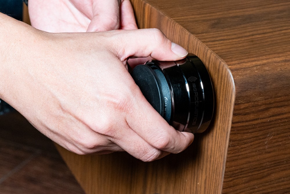

调整高度不需工具,使用更方便
除了承载重量不需要保留余裕度,GAIA Neo 最重要的进化,应该是使用方便性,尤其是调整音箱脚垫的高度,设定音箱水平,以前 GAIA 要靠旋转螺丝,调整螺帽,遇上较大的落地音箱,调整 GAIA 的高度,有点麻烦,必须要把音箱翘起来,使用工具转动来调整 GAIA 的高度,经常前前后后要动很多次,才能调整到理想的音箱水平。
可是到了新版的 GAIA Neo,就不需使用工具了,直接旋转 GAIA Neo 底部,就可以调整高度,微调音箱摆放水平,当然,假如音箱本身很重,还是要把音箱翘起来,比较好调整,但不需要额外的工具调整,想调就调,方便多了。

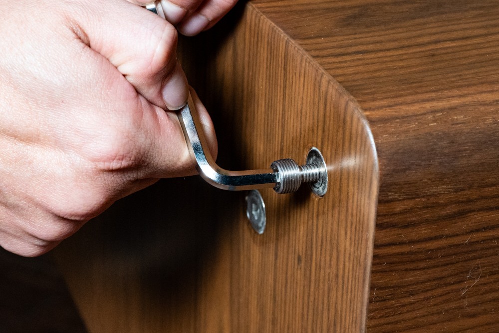

安装 GAIA Neo 时,要注意 IsoAcoustic 商标字样,要朝向正前方,有些人会觉得奇怪,商标朝哪一个方向,有差异吗?因为 IsoAcoustic 设计的避振脚,内部结构是椭圆形,用来抑制音箱的「左右摆动」,毕竟音箱单元工作时做剧烈的活塞运动,前后往复,所以降低音箱前后的晃动,才是振动抑制的关键。

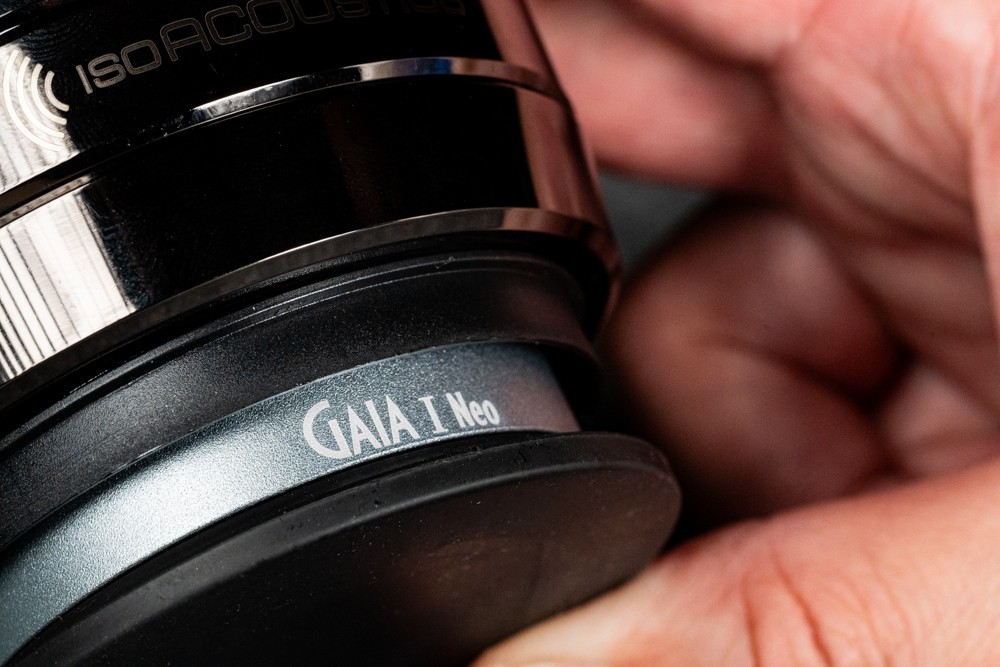

以前 IsoAcoustic 只有印上一个商标,有时候锁上音箱,要调整到 IsoAcoustic 商标朝前,不是锁太紧,就是锁太松,现在 GAIA Neo 前后都有商标,更容易微调。

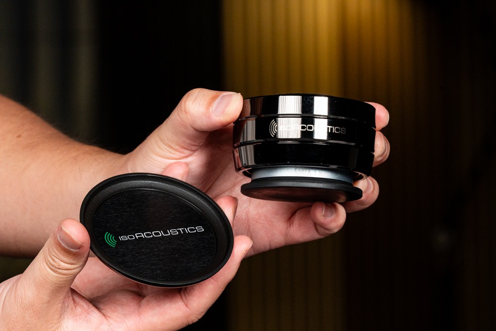

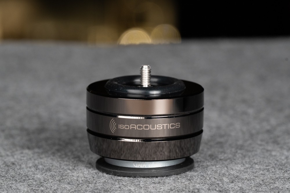

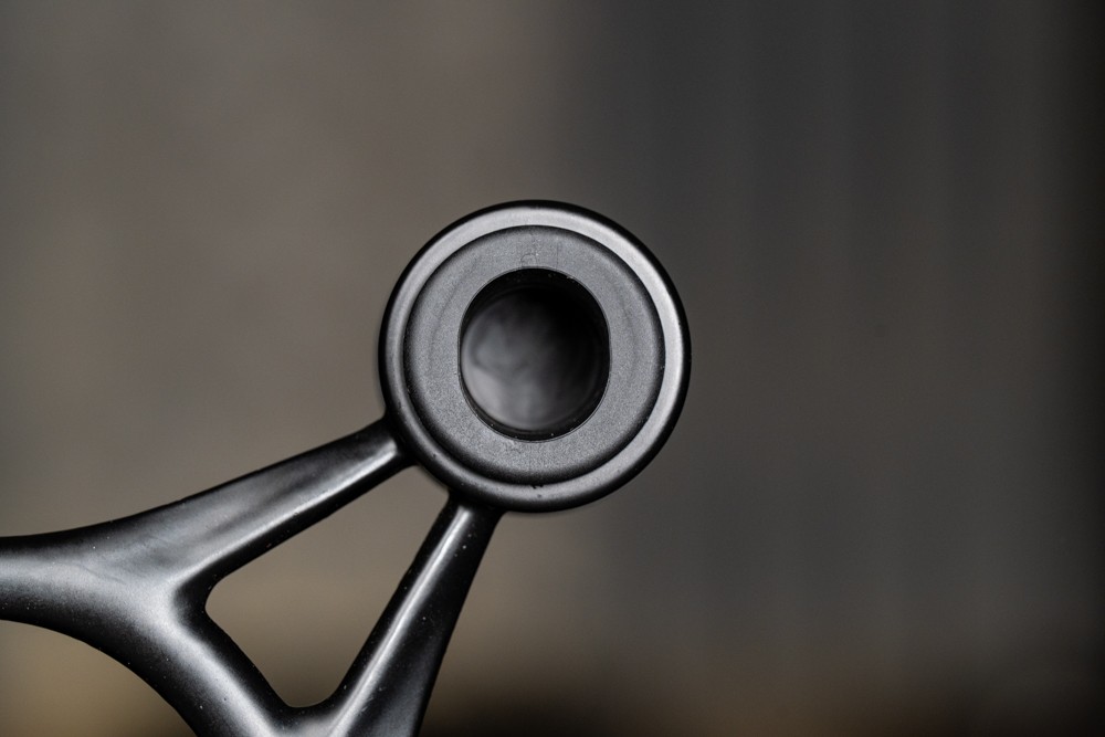

新款加上 O 型环结构

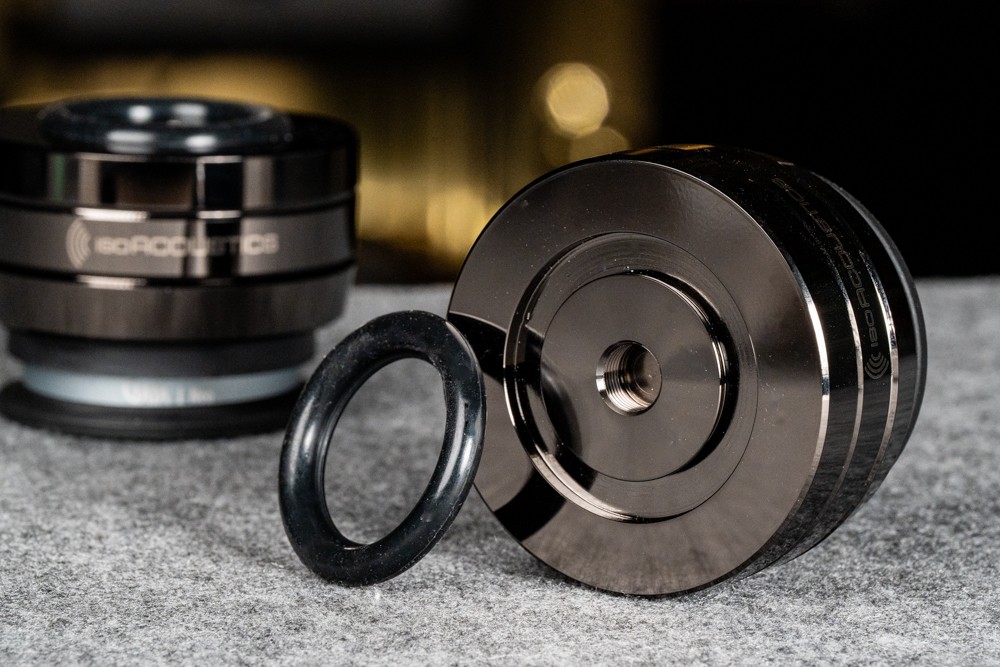

GAIA Neo 底座上方,还有一个新设计的整合 O 型避振环,这部分会与音箱接触,硅胶材料的 O 型避振环具备弹性与阻尼,让音箱与 GAIA Neo 的接触面更紧密,振动抑制的效果更好。

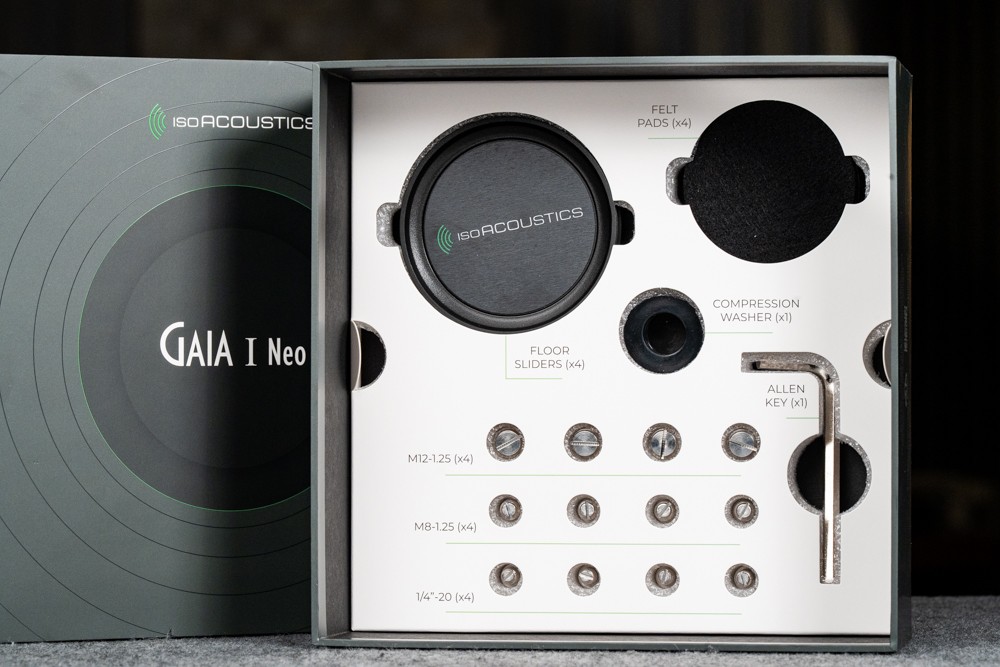

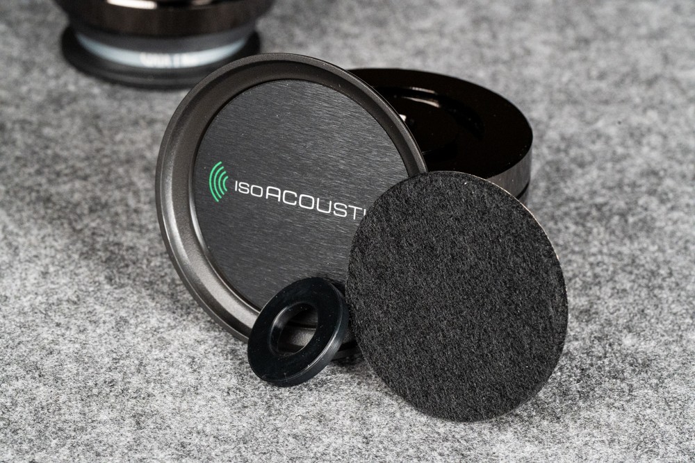

在包装盒内,还有四块塑料圆盘,那是用来垫在 GAIA Neo 底下,方便「滑动」音箱,因为 IsoAcoustic 底部接触地板的材料,是塑料材质,放在地板上有吸附效果,导致音箱很难移动摆位,这时候把四块塑料圆盘摆在下面,音箱就很容易滑动,调整摆位完成,再把塑料圆盘拉掉即可。

设计讲得差不多,该进入实战了!一次送来 GAIA I Neo、GAIA II Neo 与 GAIA III Neo,可是编辑部能用者,只有 GAIA I Neo 与 GAIA II Neo,而且,因为 GAIA I Neo 的承重上限是 100 公斤,Wilson Alexia V 不能用,要等日后 GAIA Titan Neo 才有机会试试看,于是搬出 Dynaudio Contour 60 搭配。
依照原厂规格,Contour 60 重量为 54公斤,刚好是 GAIA II Neo 承重上限,按照 IsoAcoustic 的说法,之前的 GAIA 第一代,建议搭配音箱重量要比承重上线少 10%,到了 GAIA Neo,IsoAcoustic 说不需要保留 10% 余裕度,所以就让 GAIA II Neo 上场。
虽然说不需要保留 10% 承重余裕度,可是 Contour 60 一压上去,感觉 GAIA II Neo 快压到底了,甚至看起来觉得有一点点变形,好吧,既然更大的 GAIA I Neo 一起送来了,那就换 GAIA I Neo 上场,搭配 Contour 60 感觉比较安心。

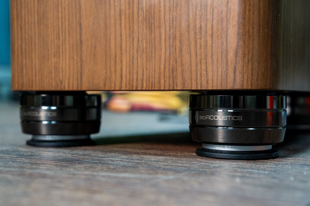

果然,尺寸大一号的 GAIA I Neo,装上去感觉安稳多了。注意,IsoAcoustic 避振的效果有方向性,前后不太会晃动,但是左右会稍微晃动,倒是这一代可以用手转动调整高度,用起来方便多了。
加上 GAIA I Neo 的效果如何?总编自己是多年爱用者,大概效果如何已成竹在胸,简单讲就是低频收束更紧密,下盘力道更好,假如您有低频模糊,结像不漂亮,低频速度还会拖尾巴,赶紧服用 GAIA I Neo,保证药到病除,喔,是保证一垫上去马上有感。

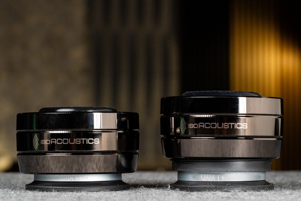

GAIA III Neo 55x45(高x宽)
GAIA II Neo 65x50(高x宽)
GAIA I Neo 77x52(高x宽)
