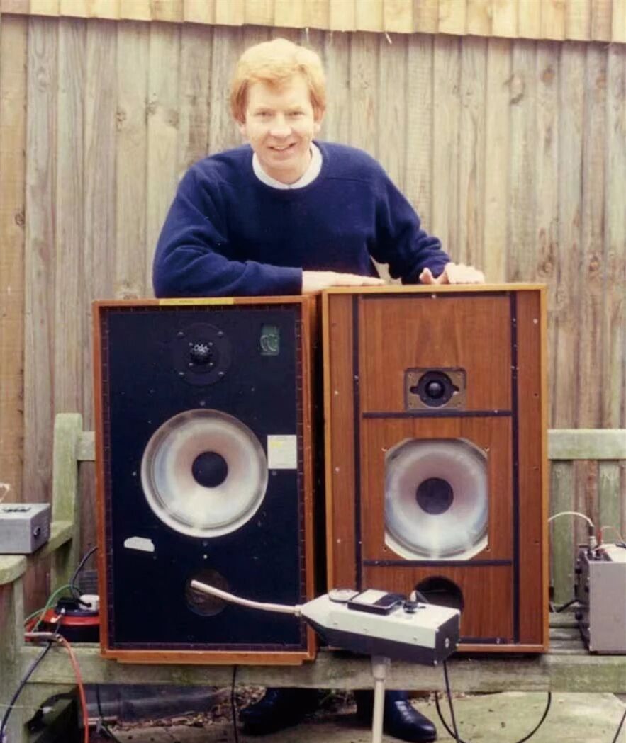

英国贵涵(Graham Audio)成立于2013年,不是仅成立十多年时间么?怎么会有九十年代后期就停止颁发的BBC认证?请注意看,笔者并非写Graham LS5/8获得BBC认证,想表述的是其设计皆来自七十年代末BBC官方认证的设计,是根据当年BBC认证的LS5/8所有设计元素精准复刻的佼佼者。当然,贵涵Graham虽然成立时间不长,在注重品牌历史的音响圈虽属年轻梯队,却与BBC有着深厚因缘,贵涵之所以能精准复刻这款经典,离不开其灵魂人物Derek Hughes的深厚积淀。作为BBC工程师、Spendor品牌创始人Spensor Hughes之子,Derek自幼浸润在BBC声学环境中,70年代便与父亲一同参与BBC监听音箱研发,对LS5/8的设计细节与技术精髓了如指掌。

1979年,BBC研究部正式发布LS5/8的设计白皮书,这款由当年著名BBC工程师Dudley Harwood主导研发的录音室监听音箱,初衷是满足流行音乐高音量播放与严肃音乐无音染监听的双重需求。彼时,英国制造商Swisstone(Rogers)推出的12英寸透明聚丙烯音盆低音单元,为实现这一目标提供了单元的技术关键——聚丙烯材质比传统Bextrene更轻、自阻尼性能更优,让单元灵敏度提升约4dB,配合高磁通磁铁与耐高温音圈材料,为高声压输出奠定了基础。而高音单元的选型则历经波折,从最初25mm软球顶的功率不匹配,到最终敲定34mm大尺寸软球顶单元,通过增加6dB声输出完美适配低音单元,即便在16kHz处略有滚降,也完全满足广播监听的实用需求。

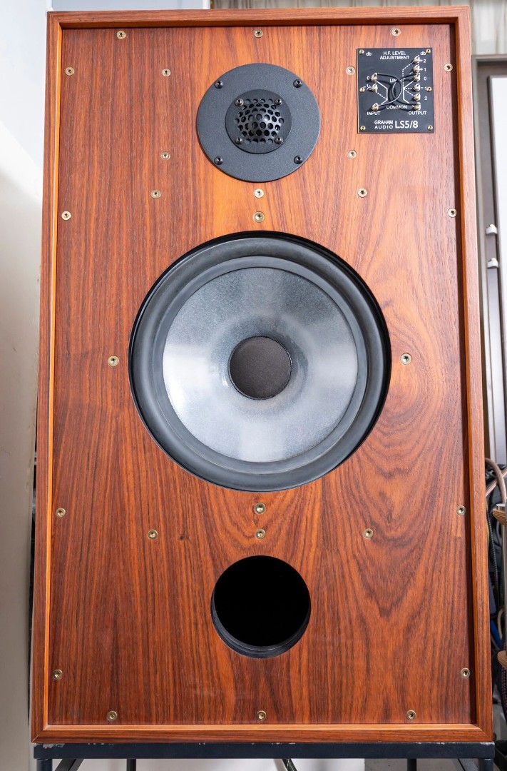

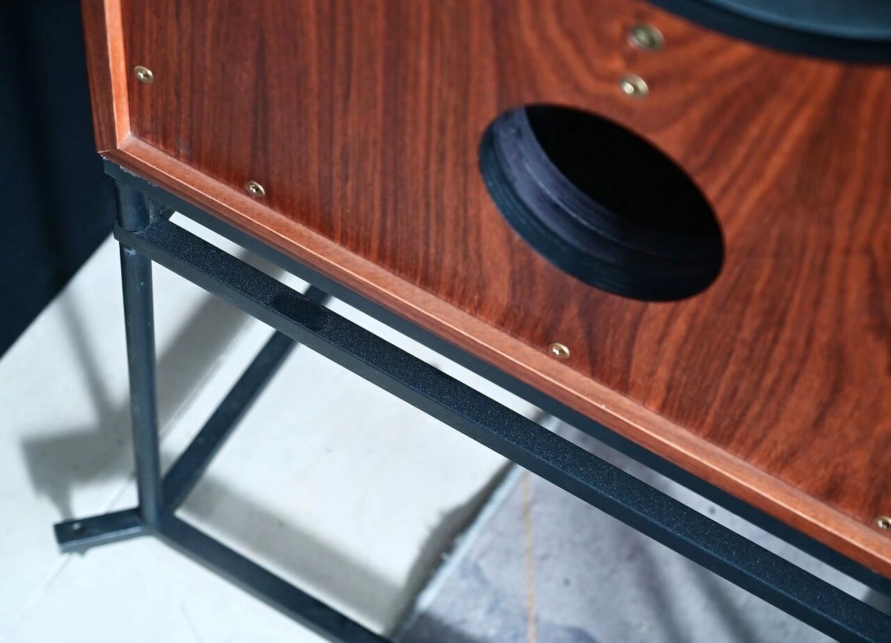

 为还原经典,Graham贵涵与英国Volt Speaker喇叭厂合作,严格参照BBC原始技术参数,复刻了12英寸透明聚丙烯音盆低音单元,升级音圈耐高温材料,在提升高声压能力的同时进一步降低失真;高音单元则延续与法国Audax的合作,还原34mm软球顶设计与金属保护罩,确保高频表现的原汁原味。箱体依旧采用12mm桦木夹板,内部阻尼材料与倒相结构完全遵循白皮书规范,甚至保留了原厂金属脚架——这套看似简约的四立框架,实则是与音箱完美匹配的绝配,能有效优化整体抗振性能,让箱体共振避开中音区,保证中频准确的同时增添音色鲜活感。
最令人称道的是,贵涵完整保留了BBC设计中的可调焊线板,INPUT可在0至-1/2dB调整,OUTPUT则覆盖-2至+2dB范围,通过组合能实现-2.5至+2dB的精细校准,每级0.5dB的调整精度,专为单元长期使用后的衰减匹配预留,这份对经典设计的敬畏之心,让老烧友能在现代语境中回望当年的声学智慧。而特别版本LS5/8S更极致还原BBC原始设计,不带保护罩的高音单元、左侧便捷拨动式切换器,以及为特定用户订制的专属铭牌,让收藏价值与实用性能兼具。
