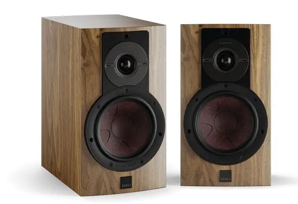

新系列包含一对落地音箱(此处展示的是书架音箱)、一个LCR音箱(一款既可用作中置音箱,也可作为立体声对使用的音箱)以及一个用于环绕声和天空效果的壁挂式音箱。RUBIKORE 2在这个系列中显得有些另类,因为它是唯一一款没有采用达尼标志性的带式和球顶高音单元组合的型号,而是只选择了球顶高音单元——部分原因是为了保持更优雅的比例。
高音单元采用软球顶单元,这显然是对以往产品的革新。达尼优先考虑减轻重量而非绝对刚度,而织物球顶的采用则有助于实现这一目标。公司通过确保高音单元拥有足够的无源冷却能力,无需使用磁流体,进一步减轻了重量。

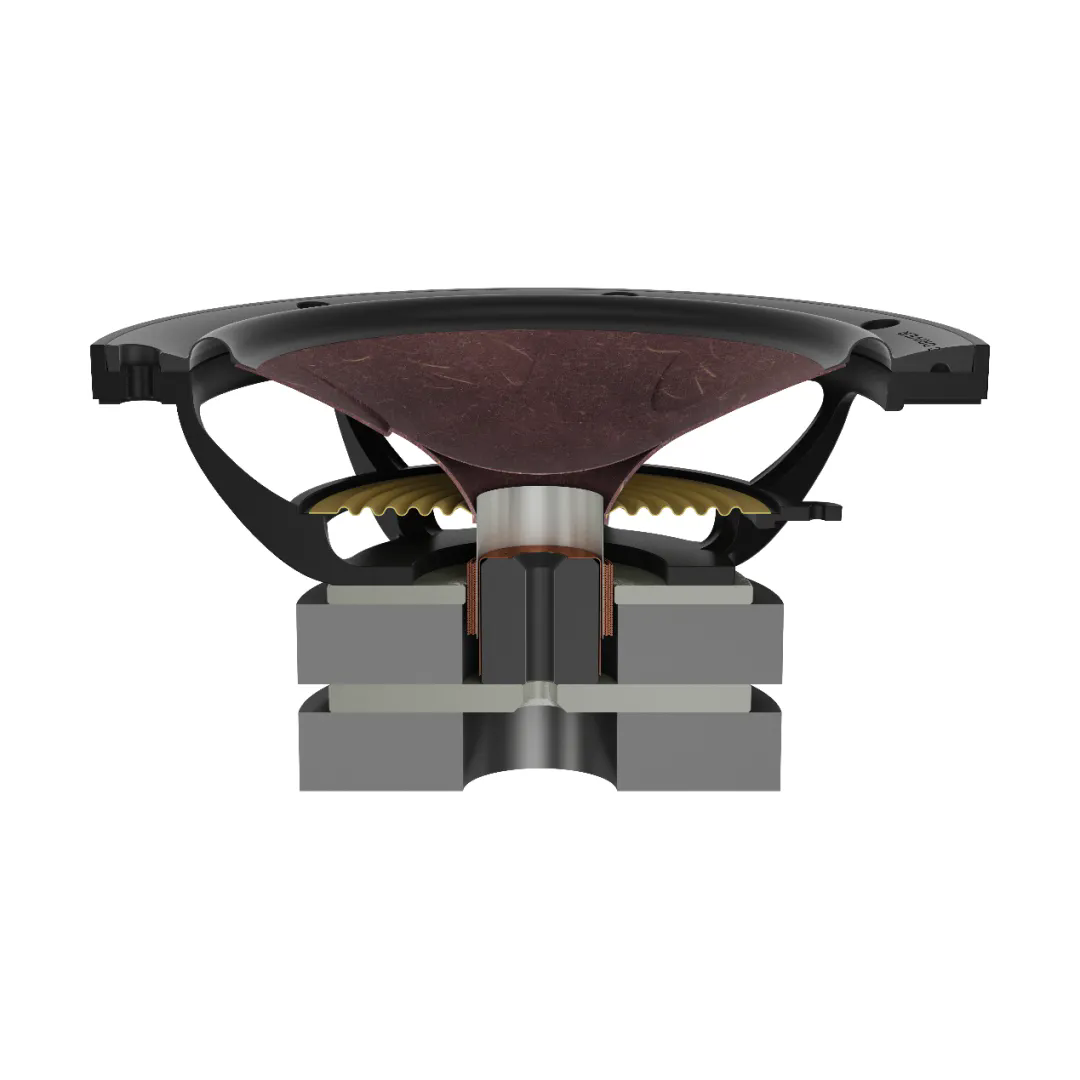

与其配套的中低音单元更多地受到了KORE的影响。这是一款165毫米的中低音单元,达尼称之为“Clarity Cone多维通透纸音盆”,采用其偏爱的木质纤维制成——这种做法由来已久,而且效果显著。然而,在这次迭代中,您可以看到锥盆本身的图案——旨在增加刚度并改善分解性能。在单元可见部分的背后,您会发现达尼独特的软磁复合材料。这种设计旨在确保磁力按照公司的要求施加。
元的低音输出由后置低音倒相管支撑,该倒相管沿其长度方向采用连续喇叭口设计。这有助于在倒相管直径增加、空气加速膨胀时保持更安静的气流——这也是直接从KORE借鉴而来的设计。它赋予RUBIKORE 2据称50Hz的低频滚降,误差在+/- 3dB,对于这种尺寸的音箱来说相当不错。尽管阻抗为4欧姆,但灵敏度高达87dB/W。实际使用中,我发现这款音箱驱动起来并不费力。两个单元之间的分频点设置为2.8kHz,而且,它还支持双线分频,这相当罕见。

箱体采用阻尼良好的设计,将平坦的侧面与略微弯曲的前面板相结合,后面板也采用了同样的设计。单元位于前面板上的钥匙孔形障板内,打破了整体设计的盒状感。评测样机采用白色光泽漆,虽然这不是我最喜欢的颜色,但看起来相当时尚。除了白色之外,还有亮黑色和两种木质饰面可供选择。
做工完全符合你对这个价位的预期,唯一略显不协调的地方是网罩。对于2024年的音箱来说,这款音箱使用实体接线片连接到前面板,这很不寻常。虽然有些音箱会使用现有的螺丝孔,但在高音单元正上方有一个显眼的孔,看起来略显粗糙。它也没有专用支架,不过尺寸比较常规,许多第三方设计都能满足需求。
