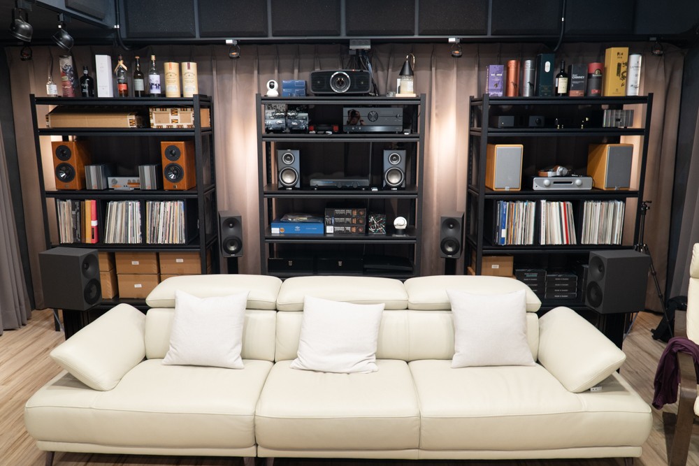

富林音响位在二楼,透过林震极具巧思的规划,藉由三面落地布幔,区隔出一个比例相当好,而且完全对称的聆听空间,这个空间不算特别大,却也不小,足够展示中大型的两声道系统,以及一个经过 Dolby Atmos 官方认证的完整多声道剧院。
对细节极度重视
在富林音响店内,处处可见林震对于细节的极度重视。店内环境非常整洁干净,一尘不染,地上线材的走线也经过细心安排,避免因杂乱交错造成的磁场干扰。所有器材摆放得异常整齐,仔细观察还会发现,店内这么多音箱,左边和右边的音箱几乎完全对称,光用看的就可以推测,声音结像和定位肯定非常准确。天花板未使用轻钢架,也未施作天花板装潢,而是保留原始墙面,并在重点墙角和梁柱部位贴上吸音和扩散装置,让空间反射和共振得到控制。

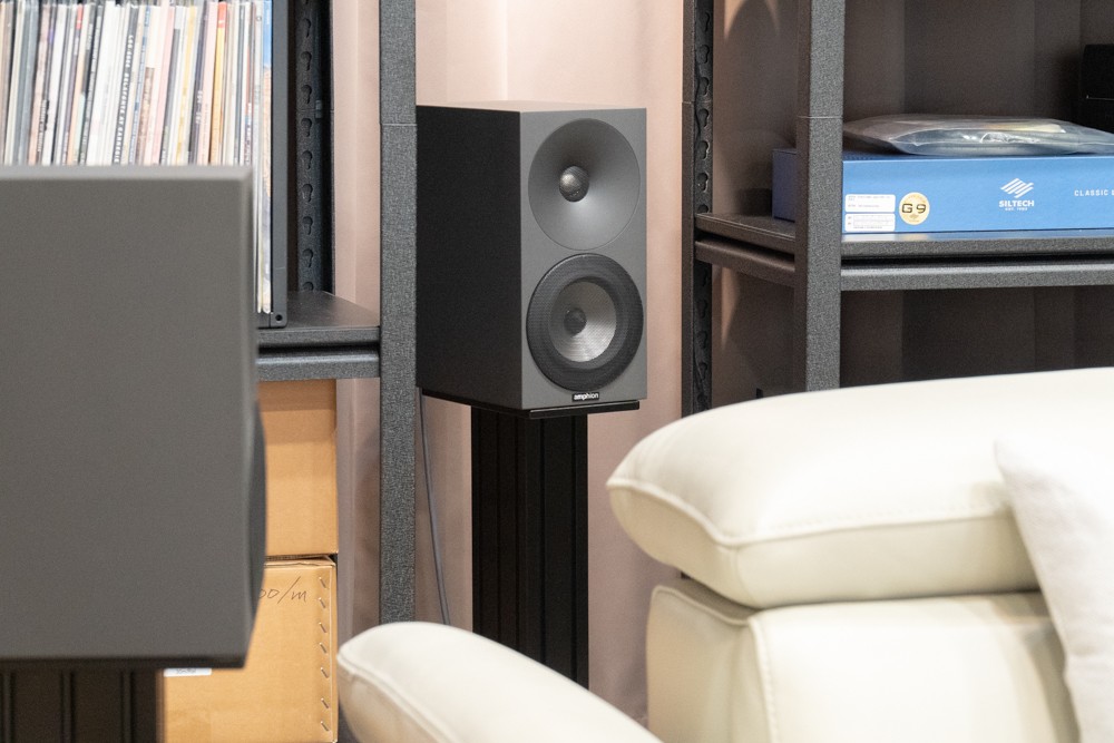

声音均衡 离轴表现优异的 Amphion

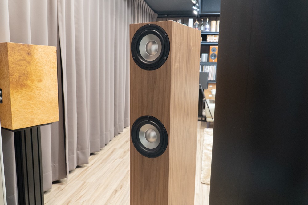

这次试听的 7.3.4 声道系统,平面七声道由 Amphion Argon 系列音箱组成,包括二支 Argon 7LS 落地音箱做主声道,一支 Argon 5C 做中置声道,以及四支 Argon 1 书架音箱担任左右环绕和左右后环绕。上方四个天空声道是原本就安装好的音箱,用的是 Canton Pro XL.3 壁挂音箱。三部超低音都是 JL Audio 产品,包括前方二部 Fathom 系列的 f113v2,搭载 13.5 吋单元 ,正后方则是一部 E-Sub 系列的 e112,单元 为 12 吋。
Amphion 音箱最大的特点莫过于自家独创的 U.D.D(Uniformly Directive Diffusion)技术,藉由高音单元 周围的浅号角导波器,让声波均匀扩散,并兼顾良好指向性。U.D.D 技术带来四个好处。第一,浅号角可让高音均匀扩散,使离轴响应平顺,因此好声音不会只限于皇帝位,坐在偏一点的位置也能听到均衡的频率响应;第二,提升声音的指向性,可减少房间反射音的影响,进而听到更多直接音,让音箱在各类环境中都有理想的表现;第三,浅号角有利于高频的下潜,再搭配独到的分音器设计,让 Amphion 每一款音箱,从最小到最大的,分频点都可以定在较低的 1.6kHz,恰巧避开人耳敏感的频段,让声音听起来更平顺;第四,因为有浅号角,高音单元 的位置偏后,发声点刚好和中低音位在同一平面,声波到达时间一致,音场、音像表现就会更好。
Amphion 也广泛运用 MTM 单元 排列方式的点音源设计,象是 7LS 和 5C 都有采用,对于音像形体和音场的再现具有直接的助益。Amphion 除了书架音箱以外,他们的落地音箱和中置音箱,不论等级都采 MTM 设计,显见他们对此的重视。

富林这套多声道系统,是依据正规 Dolby Atmos 规范所架设,并已取得官方认证。据林震表示,Dolby Atmos 目前还没有家庭剧院的认证,只有专业场所象是录音室或电影院的认证,所以他是按照专业规范去做的。Dolby Atmos 认证主要在规范音箱摆放的位置和空间状况,包括各声道音箱的位置、高度、投射角度,超低音的位置,及空间的长宽高比例,只要按照规范架设,并将所有参数提供给 Dolby 实验室北京办公室,审核通过后才获得认证。
说起来容易,做起来可没那么简单。为了让所有音箱坐落在准确的位置,林震在安装时使用雷射仪协助定位,尽可能做到前后距离一致和左右对称,并抓准水平和垂直投射角度。天空声道音箱装定了之后,位置和角度就不会再变动了,平面声道音箱和超低音的位置则用胶带在地上作记号,即便搬动之后也可以快速归定位。

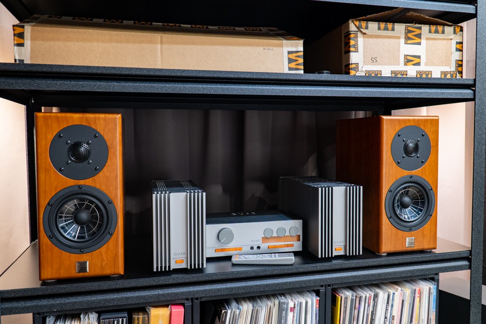

扩大机部分,林震用一台 Yamaha RX-A6A 环绕扩大机负责多声道译码工作,并以其驱动环绕声道、后环绕及天空声道共 8 支音箱,前方的 7LS 落地音箱和 5C 中置音箱,由于不是那么容易驱动,林震再额外搭配了一台 Boulder 866 综合扩大机和一台后级,以更充裕的功率驾驭重要的前方声道。

Amphion Argon 7LS
形式:5 单元 2 音路被动辐射式落地音箱
单元 :1 吋钛振膜高音 × 1,6.5 吋铝振膜中低音 × 2,铝振膜被动辐射式低音 × 2
分频点:1,600 Hz
效率:91 dB
阻抗:4Ω
频率响应:28Hz ~ 55kHz / -6 dB
建议扩大机功率:50 ~ 150 瓦
尺寸:1157 × 234 × 344 mm(H×W×D)
重量:27 kg
建议售价:278,000 元 / 对

Amphion Argon 1
形式:2 单元 2 音路被动辐射式书架音箱
单元 :1 吋钛振膜高音 × 1,5.25 吋铝振膜中低音 × 1
分频点:1,600 Hz
效率:86 dB
阻抗:8Ω
频率响应:45Hz ~ 25kHz / -6 dB
建议扩大机功率:25 ~ 150 瓦
尺寸:316 × 160 × 265 mm(H×W×D)
重量:7 kg
建议售价:81,800 元 / 对
