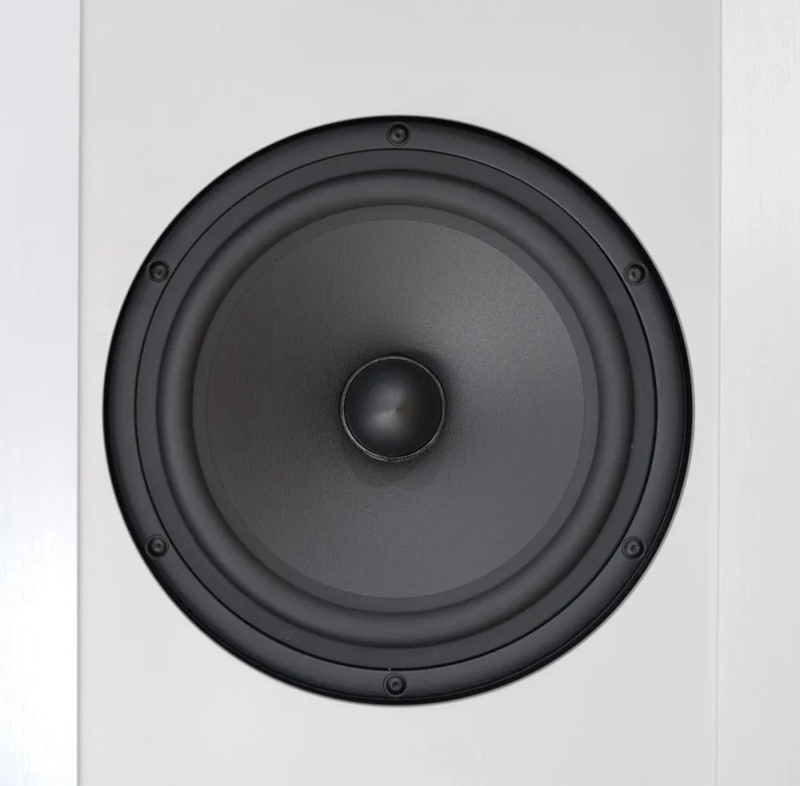

有了更丰富的经验,Kurt Scheuch与他的团队把旗舰MLS改为第二代MK2,外观大同小异。甚至参数也差不多,但内核已经完全更新。高音与中音不再使用独立分开的LDR单元,改为8只面积巨大的C211线性矩阵铝带同轴单元,低音则沿用6只22公分铝振膜UHQD单元,箱体结构进一步强化以降低震动,整个系统的重量由第一代420公斤变成610公斤,增加幅度非常可观。Kurt Scheuch领导设计的第二代同轴单元C211和C111,集PIEGA之技术大成,强大的钕磁铁和由特殊高强度钢和铁氧体制成的极板确保磁力线更加集中与高效率,铝箔膜下方的扁平线圈布局也已更新,得益于新的蚀刻技术,可以增加封装密度让性能与音质得到显着改善。PIEGA还成功提高了同轴单元的分析力,因为箔膜的阻尼系统连接到背面磁铁而不是铝箔本身,而该系统与声压级无关,所以播放时更线性且没有共振。与SEAS合作开发的新款UHQD低音单元,钛音圈和优化的悬架简化了磁体系统,为特殊模制和涂层的超刚性铝振膜提供了完美基础,得以在所有频率下实现刚性低失真活塞动作,并拥有能与铝带振膜相匹配的加速度和瞬态反应。

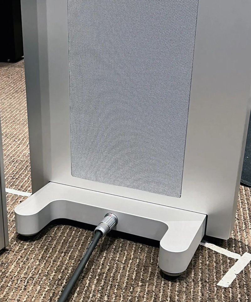

调整方面,四件式的旗舰MLS MK2没有任何电子线路可以下手,要获得良好音场与定位,减少中高音与低音的相位误差,全靠摆位来修正。一般来说,低音箱摆在中高音箱的后缘略靠外侧,不要影响到中高音背波扩散就可以了。只要聆听距离超过3米,不需要绝对相位为0度,我们的耳朵听到的中高音与低音速度是可以良好融合的。再来,四件式旗舰MLS MK2的中高音是双面发声,有别于其他PIEGA音箱的设计,让MLS拥有媲美静电喇叭的通透中高频,以及深远宽阔的音场,独立的低音箱同时兼顾动圈式单元的低频量感与冲击力,可说鱼与熊掌得兼。静电喇叭的通透开阔,除了工作原理不同,关键原因是去除了喇叭箱体,完全没有箱音的染色,先不计较静电喇叭的低频好不好,光是双面发声营造的宽阔音场就让许多动圈式音箱汗颜。
PIEGA的双面发声是偶极(Dipole),前后反相,与双极(Bipole前后同相)设计不同。双极设计有助于音像聚焦,偶极设计则对音场扩散与3D空间感营造有帮助。有人认为双面发声必须注意反射音与直接音的平衡,因此要求使用者让音箱距离背墙远一点,因为离背墙越近反射音越强,而反射音会比直接音慢一点到达耳朵,时间相位差会使音场混乱,所以双面发声音箱远离背墙以降低反射音的干扰。对使用传统锥盆单元的音箱也许有道理,对使用铝带高音与铝带中音,反应非常灵敏,速度又灵巧快速的PIEGA来说,上述说法未必成立。我自己使用的音箱后面加了铝带高音双面发声,之后又加了德国HANOWA的Moon音场扩展器,也是以平面丝带单元朝后发声,都能营造出非常深邃立体有层次的音场,并没有反射音干扰的困惑。所以建议四件式旗舰MLS MK2摆位时,音箱的背墙最好少吸音多扩散,木制的RPG扩散器只能扩散1kHz-7kHz的频段,不妨增加小方块扩散器来扩散更高的频段,这样呈现出来的音场深度、音场规模会更加精采。至于离后墙要多远?没有严格标准,1.5米左右为宜,可以让向后发声的声音反射后再弹回来,音箱后面的虚拟舞台听起来会更加充实丰富。
