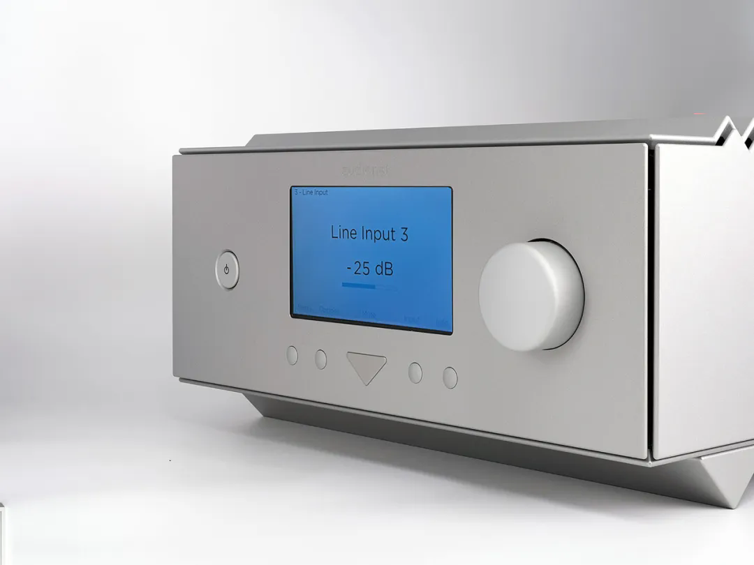

马赫前级的线路规划紧凑,从头到尾的双单声道设计,连电源变压器与电容器都是两套。每个声道都用1个主变压器与2个小型50VA环形变压器分别对输入、控制、放大供电,总电容群容量达176,000 µF,输入/输出部分及音量控制均使用先进云母电容。散热采用德国制NB-BlackSilent静音风扇,温度高于55度才会运转,即使全速运转噪声也不超过11dBA。音量旋钮采用双滚珠轴承,带有磁性棘轮与光学感应,实际转动上带有弹性与Q度。音量设计透过电子开关与精密电阻架构,端子部分采用古河镀铑(RCA)与瑞士Neutrik镀金(XLR)。显示荧幕与功能调整透过独立电源的微处理器执行,可为不同输入源命名。

▲悬浮面板设计提供最佳的抗麦克风效应和温度稳定性
▲浮动箱体透过铝制框架上的垫片进行共振优化
▲ 无任何铁磁材料,不锈钢制螺栓连接的变压器
▲ 电源供应与主电路双单声道设计,最大程度分离
▲ Air Flow Design电路板提供优异散热与电流稳定性
▲ 以光耦合器对所有模拟电路进行电气隔离
▲ 输入、输出以及音量控制均使用具备先进云母电容的增强型、离散结构运放模块(源自旗舰Stern前级)
▲ 双滚珠轴承音量控制器,具有磁性棘轮和光学感应功能,音量由电子开关和实时线性化精密电阻网络控制
▲直流耦合,无任何损害声音的电容或线圈,最短讯号路径
▲ 每声道一个单独变压器,用于正负半波
▲ 四个封装解耦的50 VA环形变压器用于控制线路
▲ 主电源电容22,000 µF,针对极低阻抗进行优化,并采用丝质电介质,总电容为176,000 µF
▲ 独立电源微处理器控制,监控和控制所有功能,通过高分辨率显示屏向用户提供信息。
▲旁路模式以整合家庭影院系统。
▲Audionet Link(使用Toslink光纤)用于远程控制其他Audionet设备。
▲每个输入均可自定义名称,输入电平独立可调。

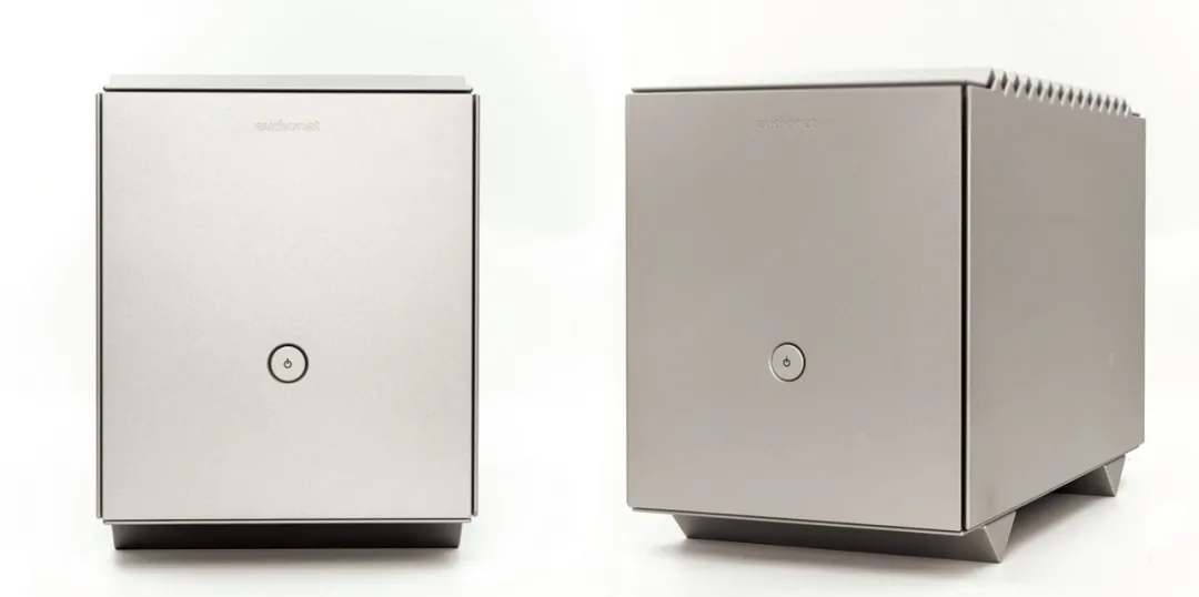

薛定谔后级技术上与旗舰海森堡后级一致,浮动式机箱、无磁性金属运用、Air Flow Design强化散热电路、光耦合电气隔离模拟电路。搭载ULA超线性放大电路,以镀金铜条传输讯号至古河镀铑扭力喇叭端子。每一个声道都有2个独立电源,2个密封去耦50VA环形变压器用于输入级与驱动级,2个密封去耦1200VA环形变压器用于功率级,加上200000 µF的优化电容器,整体造就了66公斤的单机重量。内部由微处理器控制保护电路,使用独立电源供应,可随时监测高频、直流、过载与过热。除了面板的电源,后板的输入选择外没有多余按键,顶板的波浪式∧结构有许多小开孔,加工难度超高却又非常实用。

▲ 单声道配置,呈现绝对分离度
▲ 悬浮面板设计提供最佳的抗麦克风效应和温度稳定性
▲ 浮动箱体透过铝制框架上的垫片进行共振优化
▲ 无任何铁磁材料,以不锈钢制螺栓连接的变压器
▲ Audionet超线性放大器( ULA)技术,实现实时失真线性化
▲ 放大线路使用透过镀金铜条将讯号传输到喇叭端子
▲ 无喇叭继电器
▲ 两个独立的电源用于设备控制和检测/监控,电源零交叉
▲ 两个封装和去耦的50 VA环形变压器用于输入级和驱动级
▲ 两个封装和去耦的1200 VA环形变压器用于功率级
▲ 低阻抗优化电容器,总电容为160,000 µF
▲ 微处理器控制的保护电路,具有独立电源,可检测高频、直流、过载和过热情况

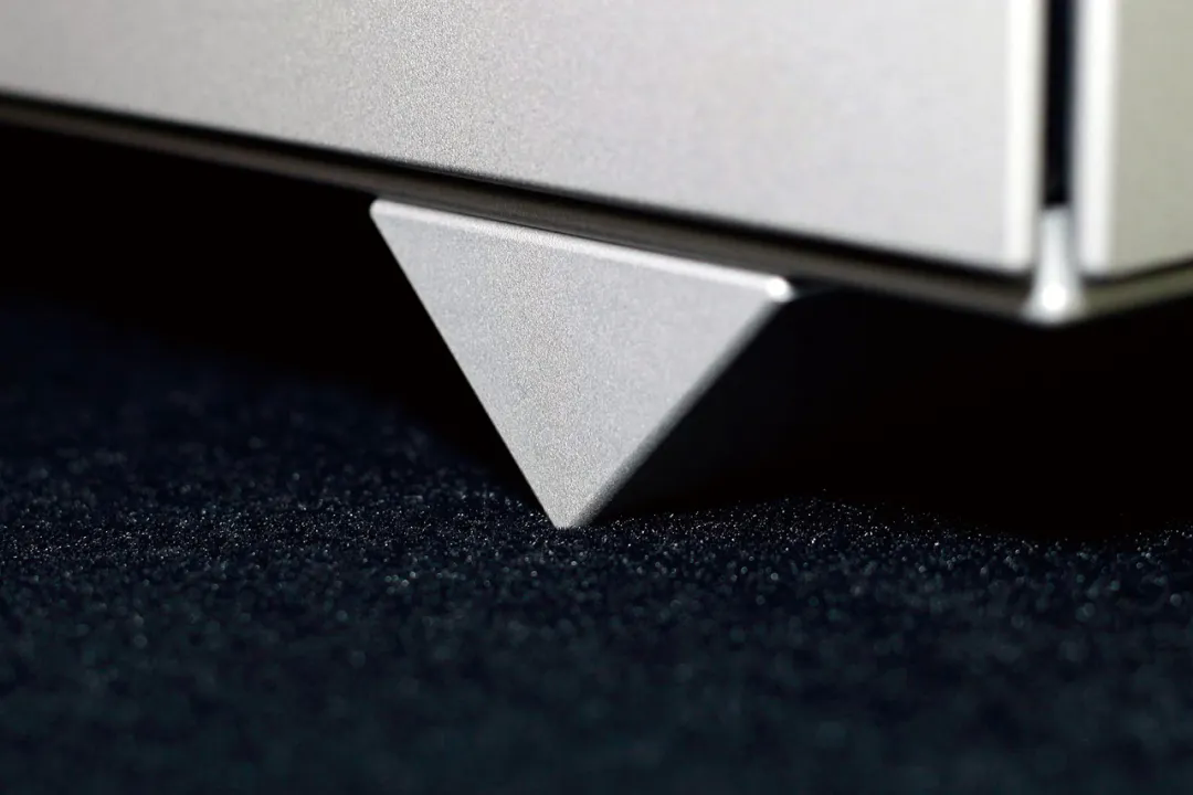

避震脚也是独特的三角尖锥

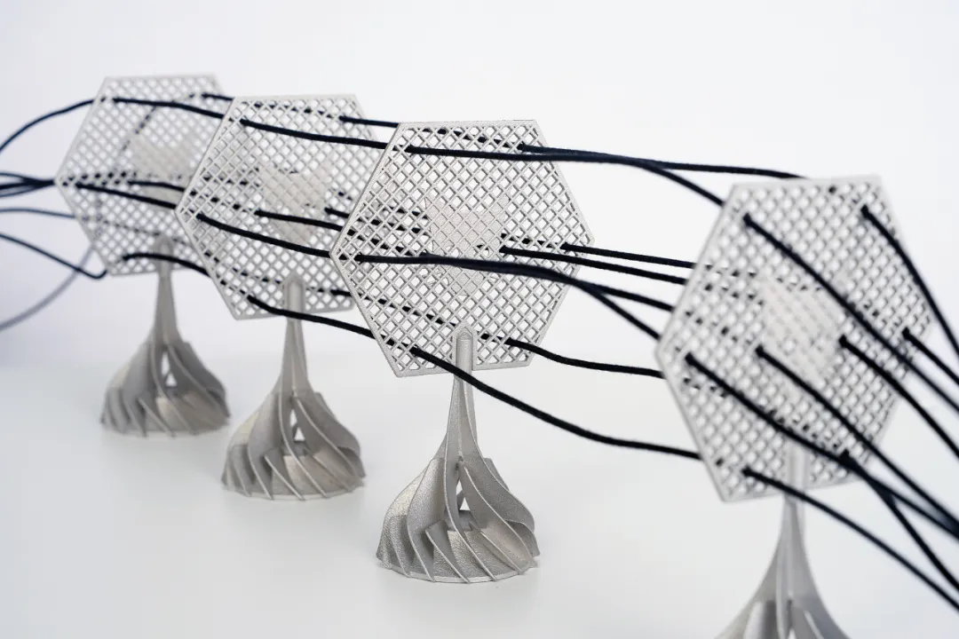

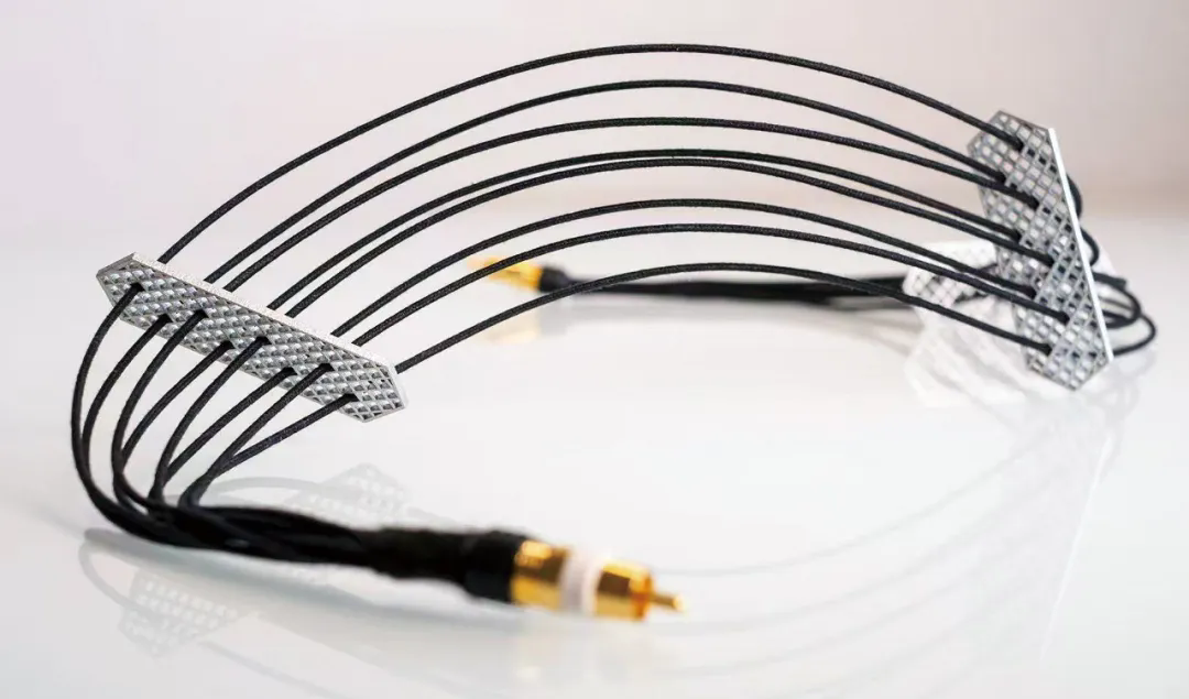

VOODOO讯号线透过支架把每一股导体等距离隔开,利用最好的空气避震与空气隔离

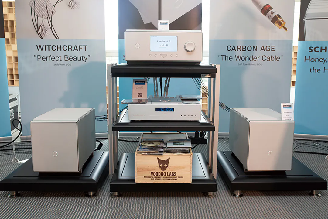

国外展会中Audionet功放基本都会搭配Voodoo Labs的Witchcraft 线材,把巫毒与巫术等名字全用上了。Voodoo设计者Jan Geschke从1990 年来一直在丹拿 Dynaudio 工作,Audionet 请他设计了一款名为 Gauss的线托,后来新的Audionet器材机内线干脆都用voodoo线材了。这次试听我同样搭配Voodoo Labs的Witchcraft 讯号线与喇叭线,在自家的大系统上好好的享受一番。Voodoo线材带来的最大好处是干净而精致,画面更加精心雕琢,所有乐器的定位极其清晰并且拥有很好的实体感。也许是因为声音传递速度更快,音箱的表现非常流畅自然,同时柔和的音色没有一丝生硬感,大音量也不会明亮刺激。有机会再针对Voodoo线材再进行一次详细评论。

在国外展会上Audionet与VOODOO强强联手
