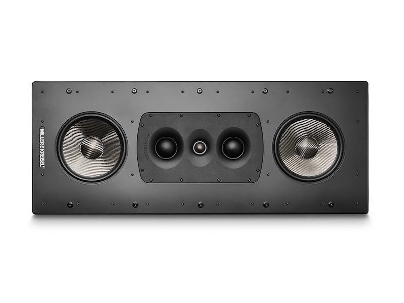

剧院多声道音箱领导品牌 M&K Sound 推出全新产品 IW500 崁入式音箱,有别于以往的设计,5 单元 3 音路的 IW500 不仅采用 MTM 的单元排列方式,高音和中音单元并设置了浅号角导波器,不论是垂直放置或水平放置都能确保良好的扩散性,具有绝佳的安装灵活度。IW500 还获得 THX Dominus 认证,性能不可小觑。

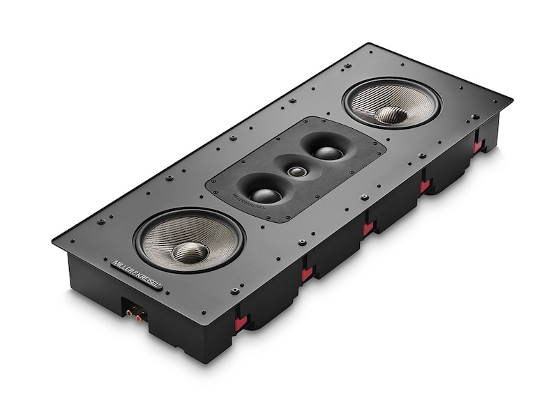

IW500 是一款专为高阶家庭剧院或 Hi-Fi 立体声系统设计的崁入式音箱,它搭载 1 颗 1.1 吋 Scan Speak 丝质软半球高音,2 颗 3 吋丝质软半球中音,及 2 颗 8 吋碳纤维层压振膜低音,5 颗单元以 MTM 方式排列,可垂直或水平放置,因此不论是主声道、中置声道或环绕声道都可胜任。为了提升扩散角度,IW500 的高音和中音都设置了铝制浅号角导波器,搭配特别设计的分频网络,使垂直扩散和水平扩散都十分理想,而且整个频段范围内的频响都很平坦。
值得一提的还有 IW500 的各项数据规格,它的整体效率达到 92dB,对扩大机更具亲和力。承受功率最高达到 500 瓦,峰值音压更可达 121dB,非常适合大型的剧院空间。IW500 的箱体为密闭式设计,且箱体厚度不到 10 公分,让崁壁安装更为简便。
