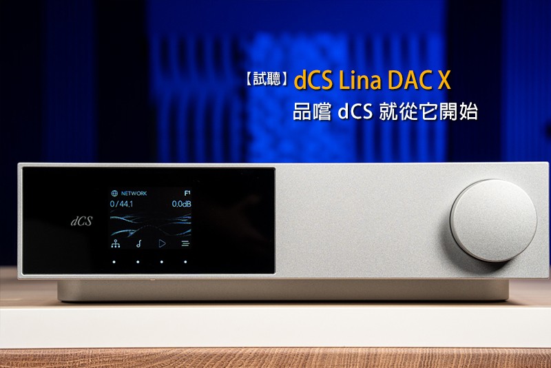

从半尺寸长成全尺寸的 Lina DAC X
Lina DAC X 从原本 Lina DAC 的 22 公分半尺寸机箱,扩展成 44 公分的全尺寸大小。如此一来,摆放在音响架上,并与其他器材搭配使用,视觉上更为协调。但它并非只是换一个壳那么简单,在 Lina 系列推出后两年,dCS 发表了自家航母级旗舰讯源 Varèse,在此之后诞生的 Lina DAC X,虽然属于 dCS 旗下「入门级」的 DAC,却纳入了旗舰 Varèse 的设计。

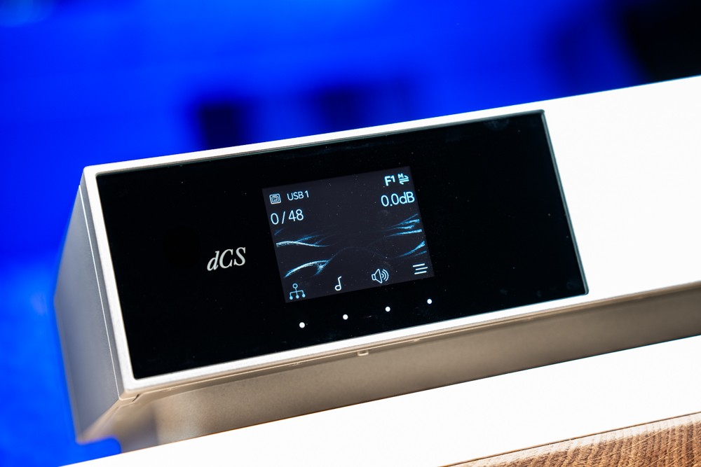

数字输入接口配置完整,模拟输出电压可调
Lina DAC X 的数字输入包括:RCA 同轴、BNC、光纤、AES、USB type A、USB Type B,以及 RJ45 以太网络输入;界面堪称丰富。其中,AES 共有两组,若搭配 dCS 自家转盘,可以做 Dual AES 使用,原本 AES 所能支持的取样率最高仅到 192kHz(就和其他 S/PDIF 输入一样),Dual AES 下可支持到 384kHz。模拟输出则有 RCA 和 XLR 各一组,且可调整输出电压,共有 0.2V、0.6V、2V 和 6V 等四檔。不仅如此,这款 Lina DAC X 再加上了先前 Lina DAC 所没有的音量控制;输出电压可调,加上音量控制,让 Line DAC X 与后端器材搭配更有弹性——低电压输出适于连接前级,高电压输出则可取代前级,适于用在直入后级或连接主动式音箱的情境。

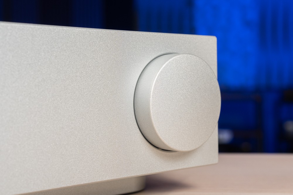

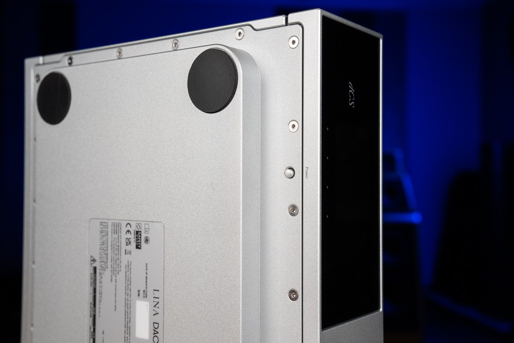

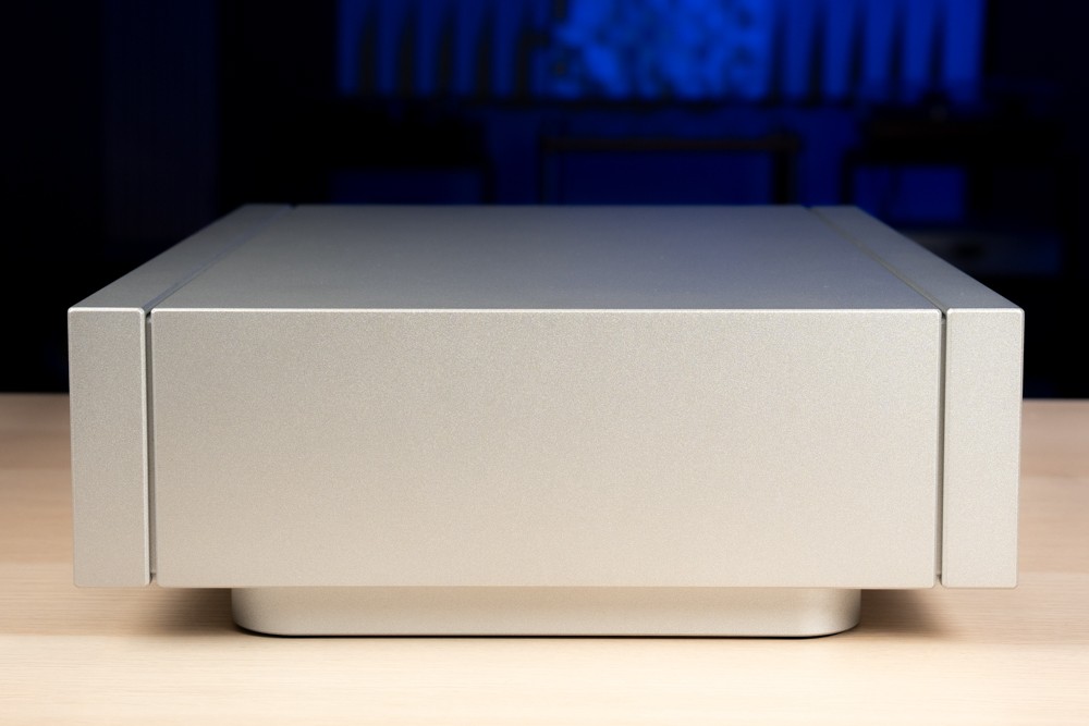

就整体的机身设计来说,Lina DAC X 维持了 Lina DAC 的基本样貌,只是机箱往右侧延伸了一倍的空间。这让电源变压器可置于独立空间,减少了对主要线路的干扰。更具份量的的机身,也提供了更好的机械稳定性。Lina DAC X 的底部设计与其他更高阶的 dCS 器材不同。底部多了一款底板,底板面积比机身主体为小,这让 Lina DAC X 有种悬浮的视觉美感,这也是设计巧思。作为一台在台定价 75 万的 High End 器材,Lina DAC X 的设计贯彻了简约哲学,实心铝合金块挖出的机身,外部没有太多花俏的设计与装饰,简单的线条呈现出利落与干净,磨砂处理的表面,也显出低调却优雅的质感。
