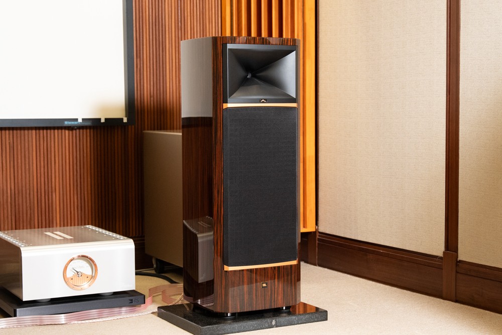

音箱尺寸更适合居家摆放
作为 Summit 系列的「中坚」音箱,Pumori 看起来更适合居家摆放,如果以单元 尺寸来看,Pumori 刚好比 Makalu 小一号,都是三音路号角设计,Pumori 的高音是 1.5 吋,Makalu 是 3 吋,中音与低音也是如此,Pumori 是 8 吋中音、10 吋低音,而 Makalu 是 10 吋中音与 12 吋低音。
也因为音箱单元 的尺寸差异,Pumori 顺势让音箱箱体缩小一点,看起来外观相同的两对音箱,缩小一号的 Pumori,感觉更适合居家空间摆放,大小适中。
除了单元 尺寸与音箱箱体大小的差异,在技术内容部分,Pumori 与 Makalu 几乎完全一样,但是 Pumori 的价格少了 1/3,以预算考虑来说,更有吸引力。

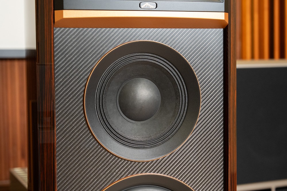

HC4 三明治结构混合碳纤维振膜
Pumori 的中音与低音单元 ,使用新的三明治结构混合碳纤维复合材料振膜,这个称为 HC4 的振膜,用在 8 吋中音与 10 吋低音单元 上面,比起传统 JBL 爱用的纸盆振膜,复合材料在刚性与内阻都会更好,不过质量可能略增,所以传统 JBL 号角动辄超过 95 dB 高效率,在 Summit 系列上面不复见,以 Pumori 来说,其效率标示 87 dB,算中等效率,而非传统高效率号角。
不管是 8 吋中音或 10 吋低音,Pumori 都配置了铸造框架,强化结构刚性,中音单元 采用经典的皱折布悬边,取其反应速度快,而 10 吋低音则是半圆形悬边,感觉很厚实,走现代低音单元 的设计路数。

至于音箱部分,来华笙试听的 Pumori,是乌木亮面钢烤,之前听 Makalu 也是相同的颜色,看来可能台湾市场比较喜欢木纹版本,黑色钢烤好像没那么有吸引力。
因为是落地音箱,Pumori 一样配置了 JBL IsoAcoustics 可调式隔离脚垫,这是与加拿大 IsoAcoustics 合作,专门为 Pumori 与 Makalu 设计的隔离脚垫,与音箱合为一体,不仅具备隔离避振效果,而且调整音箱水平相当方便。

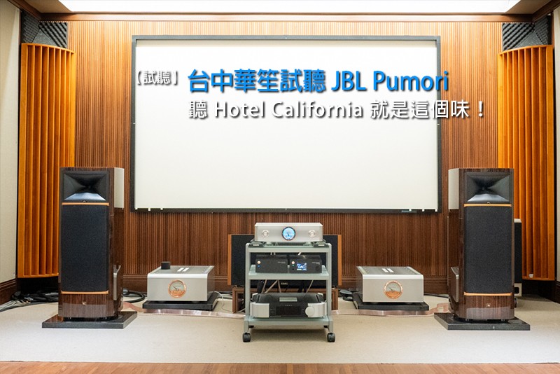

来华笙试听 Pumori,是在二楼的主要试听室,我上一次来华笙也是听 JBL,不过听的是 L100,等级差别很大,所以在一楼店面的开放空间试听,但是 Pumori 等级不同,所以请到了二楼的试听室。

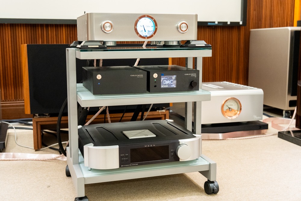

华笙为 Pumori 搭配了简洁的前端器材,数字讯源是 Esoteric N-01 数字串流播放器(内建 DAC),扩大机则是 Dan D'Agostino Pendulum Integrated 综合扩大机,这是一部大电流输出的综合扩大机,8 欧姆输出 120 瓦,4 欧姆输出 240 瓦,用来推 Pumori,账面功率数字应该没问题,但总编第一次听 D'Agostino 配 JBL,感觉很新鲜啊!
