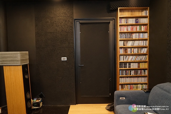

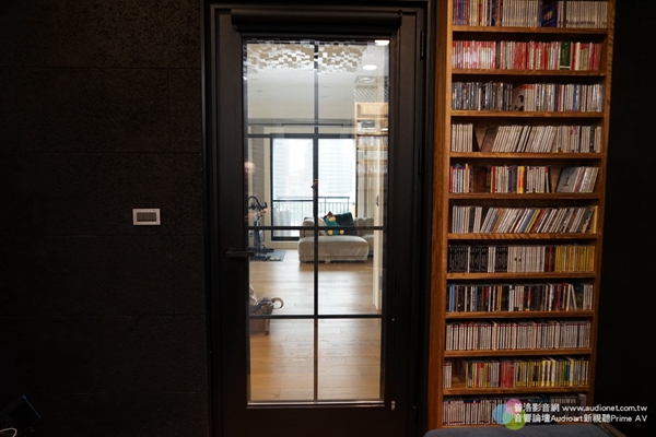

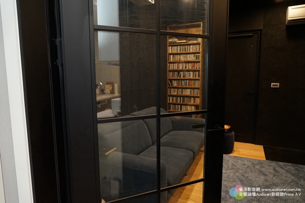

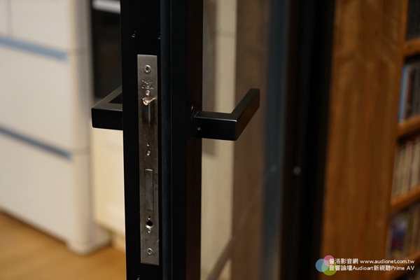

马修这个黑宫其实是从家里的走道空间中挤出来的,所以左右侧墙各有一扇门。为了隔音,又为了视觉上的美观,马修在这二扇门中下了很大的功夫,寻寻觅觅,最后终于找到在音响论坛跟新视听上面做广告的蓝鲸隔音门。为何选用蓝鲸隔音门?因为蓝鲸有室内专用的隔音门,而且还可以做成玻璃的,这样就可以透过二扇玻璃门看到房中其他地方,不会有孤立感。最重要的是,蓝鲸可以为马修把门做成双层玻璃隔音门,而且不需要门坎。老实说,不需要门坎是打动马修的关键,因为太座不希望门坎破坏了地板的整体性,而且小孩容易踢到脚。
问题来了,没有门坎要怎么隔音?蓝鲸隔音门有个绝招,那就是当门把按下时,门的底部会有隔音橡皮条往下压,如此一来不需要门坎就能把声音密封住。您知道这样做之后,这个黑宫的背景噪音值多少吗?我量了,30dB以下,非常安静,隔音很成功。

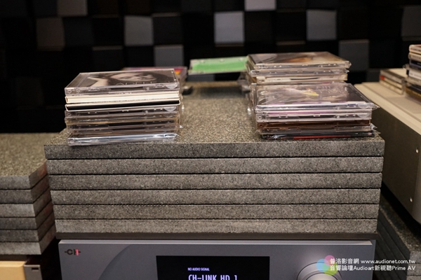

在马修这个黑宫音响房中,最特殊的地方是千斤压顶法,这是陈信升多年经验的传授。陈信升认为音响器材在大升听音乐时,整个箱体震动得很厉害,一定要想办法镇住,这样才不会导致声音劣化。马修本来不信,陈信升亲自到府示范,马修听了马上信了,去切大理石片,把所有的器材都紧紧压住。我看那大理石片很重,问马修会不会把器材压变形?马修说放心,到现在还没看到箱体有变形。千斤压顶之后,马修说声音变得干净,低频驻波听起来也不会那么轰。
除了上面千斤压顶之外,底部还有垫材,马修去找很厚的碳纤维板,切成一块块,每块重达十几公斤。这种实心的碳纤维板对于避震有很好的效果,许多名牌都用,不过马修是自己上掏宝找厂家做的,包括用碳纤维圆棒切成一块块当垫材,真是用心啊!
