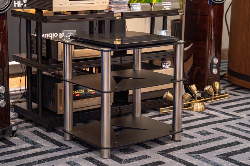

台笙于今年初取得日本 Taoc 的代理权,并在三月邀请原厂代表来台。我和原厂负责产品营销并身兼设计总监的南佑辅(Yusuke Minami)先生见面,并写了一篇简要的采访报导。Taoc 过去在台销售时间不短,但一直是「默默地」进行,名声仅在小圈圈里传播,产品能见度不高。台笙取得 Taoc 代理之后,自己亲身试用过后,发现这真是好东西。于是这次 TAA 音响展上,高调展出 Taoc 的旗舰系列音响架,并请 Taoc 原厂人员前来,于展览期间举行产品体验会。这次来台的代表,除了曾经来过的南佑辅,同行者还有营业部兼采购部长大嶋毅之,以及采购部专员市川武久。
四大音响架系列,四项关键技术层面

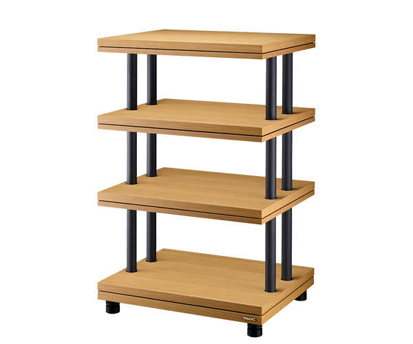

这次展出的 CSR 系列音响架是 Taoc 的旗舰产品,事实上,Taoc 的音响架每一款的基本原理、结构都一样,只是根据不同的产品定位,基于成本而区分不同的四个不同的等级。四个等级由低而高,分别是 CL、XL、ASR III、CSR 等四个系列。但从入门到旗舰,每一款音响架都包含了四个重要的设计环节:结构、支柱、脚垫、层板。只不过不同等级的产品,在设计和用料方面有区别罢了。以旗舰 CSR 来说,当然就是在这四方面采用了 Taoc 最高的规格。

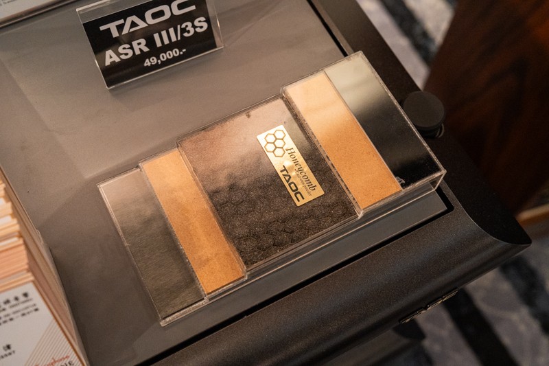

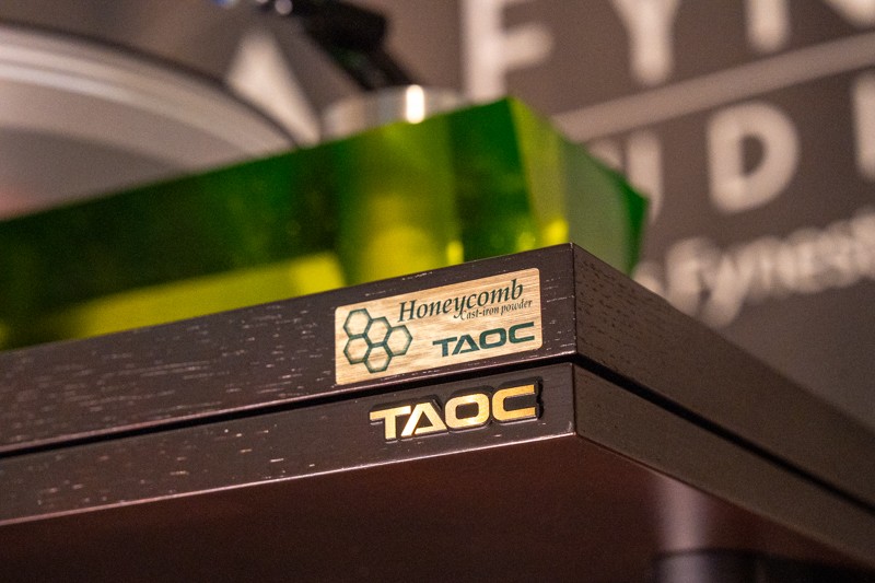

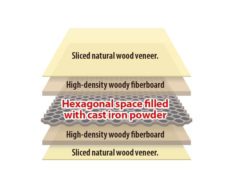

CSR 采用浮动式双层设计,搭载蜂巢结构层板

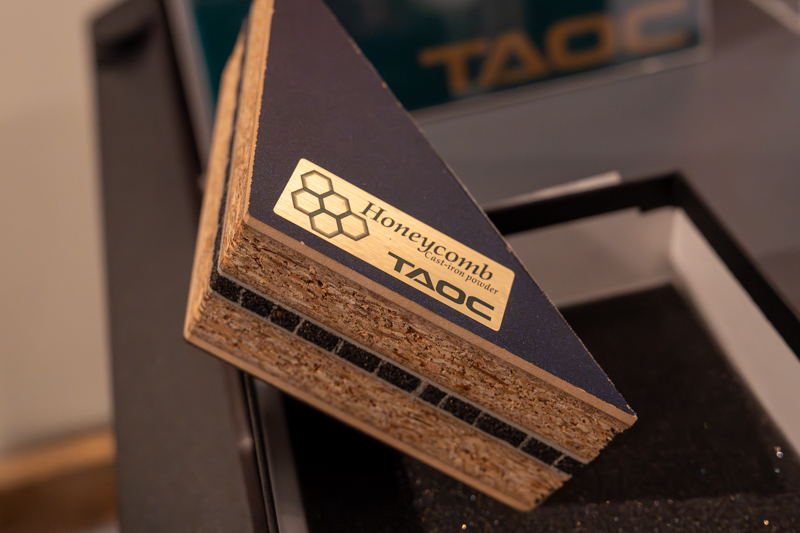

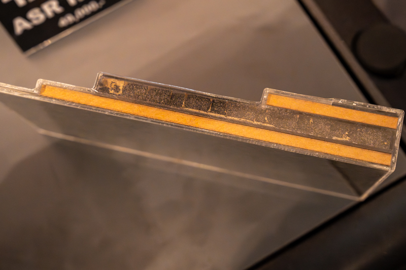

南佑辅从层板说起。CSR 的层板采用双层结构。这个双层底板的上层板,内部为多层不同结构合成,中间还有一层独特的蜂巢结构。这个蜂巢结构的隔间,以类似硬纸的木质纤维材料经高压压制成形,之所以选用这个材料,是因为这种材料更易加工塑形。南佑辅表示,如果用铝合金效果会更好,但制造成本太高,所以他们选用木质蜂巢隔间。不过,别小看这个蜂巢隔间,南佑辅告诉我,单是这个蜂巢隔间,他们也有指定的工厂,甚至还指定作业员完成。

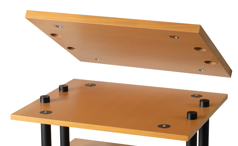

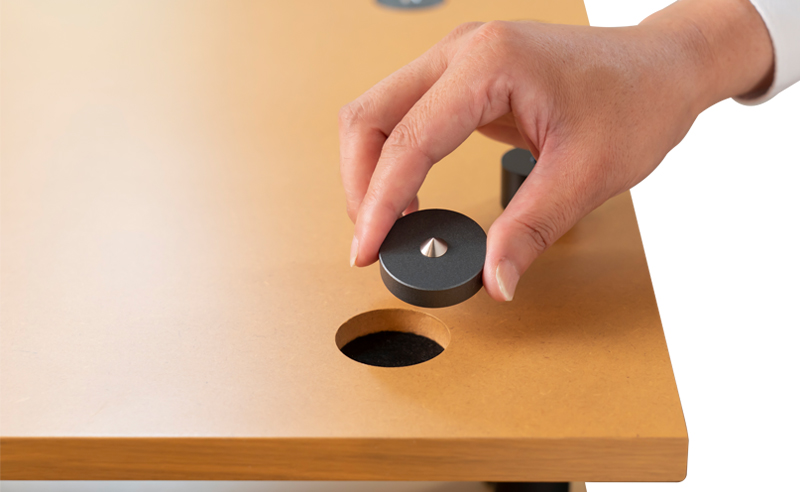

在这个蜂巢结构内则填满了铸铁粉,一方面透过蜂巢结构赋予支撑刚性,一方面又透过铸铁粉吸收震动。双层结构的下方层板就不是蜂巢结构了,但作为上层板的支撑,下层板上有几个凹槽,其内放置尖锥(原厂日文称呼其为「绝缘子」,亦即 insulator),摆放上层蜂巢板后,双层板之间仅以尖锥接触,构成一个浮动式的层板结构。

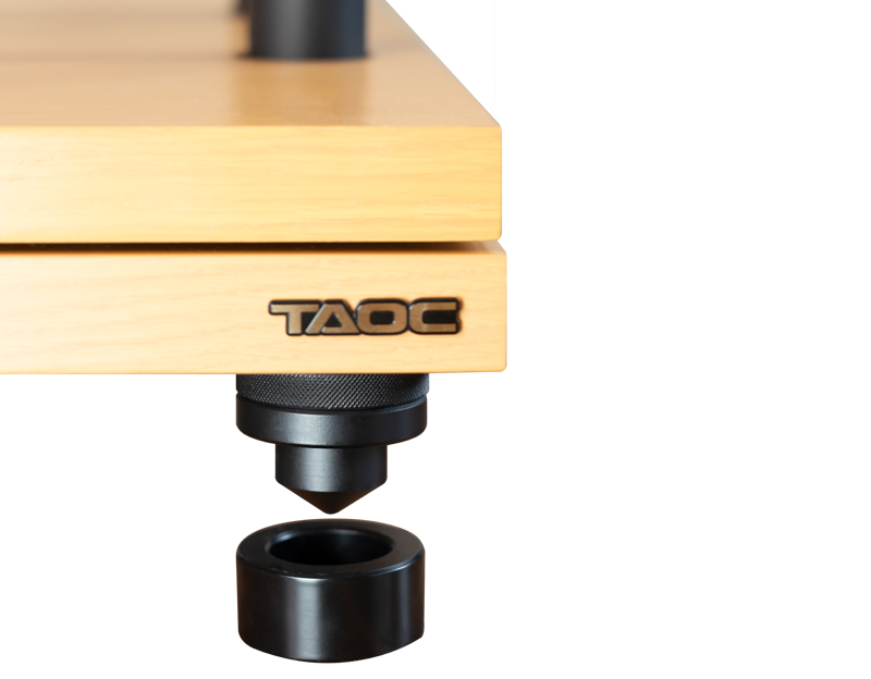

与大学合作开发的尖锥式脚垫
再往下看就是它的脚垫。这个「脚」看起来是个脚垫,其实内部是尖锥结构。南佑辅说,之前的 Taoc 音响架,底部还是用普通的实心脚垫,因为这样比较好制作。可是,他们在 2018 年展开了与大学的合作,研究尖锥结构对隔离震动的效果,进而修改了「脚」的结构,改成尖锥形式,声音表现更好;于是新款音响架都采用这种比较复杂的尖锥结构脚垫。不只 CSR 系列,ASR III 和 XL 系列也都是采用尖锥的结构(只是 XL 的结构更简单),但 CL 系列碍于成本没有使用尖锥结构。南佑辅则表示,如果用家想要升级,Taoc 也有可选购的配件,「我可以保证,换了会更好。」

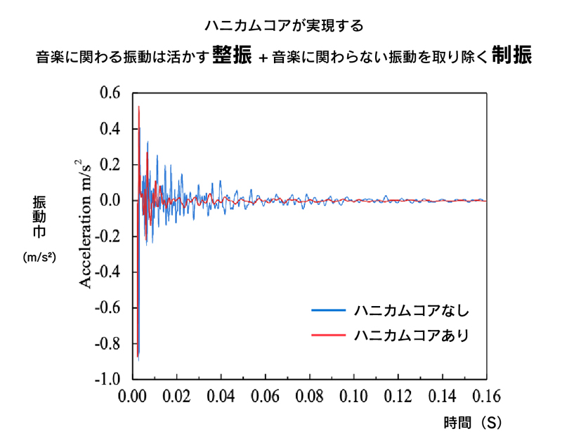

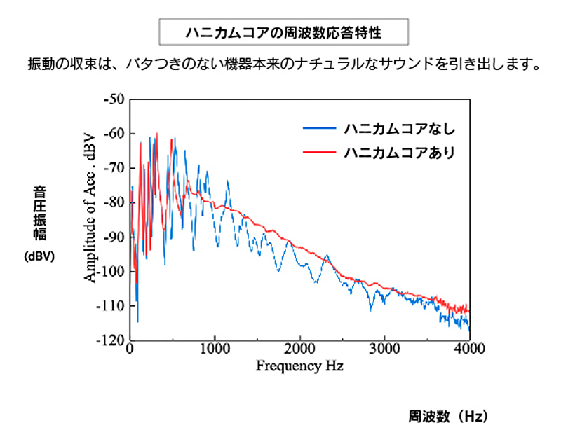

Taoc 音响架的效用有多大呢?南佑辅秀出两张测试图,图中各有一条蓝色与红色的曲线,蓝色线表示从一般音响架所测得的数值,红色线表示从 Taoc 蜂巢层板测得的数值。第一张图的纵轴是震动速度,横轴是时间轴,该图显示的就是「要花多久时间,震动才会结束」。图中红色线很快地就回归中线几乎不再震动,但蓝色线震动延时就明显长很多。第二张图的纵轴是音压振幅,横轴是频率,该图显示「震动出现后所产生的谐振有多少」。同样地,表示一般音响架的蓝线的音压振幅一直延伸到 4000Hz 还没有消停,表示谐振仍在。表示 Taoc 蜂巢板的红线则很早就停了,随后几乎就呈没有起伏的平直斜线一路往下。
这两张图所显示的,说出了 Taoc 所要达到的减震效果。就是希望音响架能尽可能地避免谐振生成,这样声音才会干净。南佑辅请市川武久拿出一把铁锤,和两个金属块。这个实验我上次玩过,这次配合南佑辅的说明,让我自己敲一敲。不锈钢块敲起来的高频振荡很明显,南佑辅说,这就是一般金属材质的声音,高频会比较刺耳一点。至于铸铁块敲起来的尾音就收得快,也收得短,二者差异很明显。

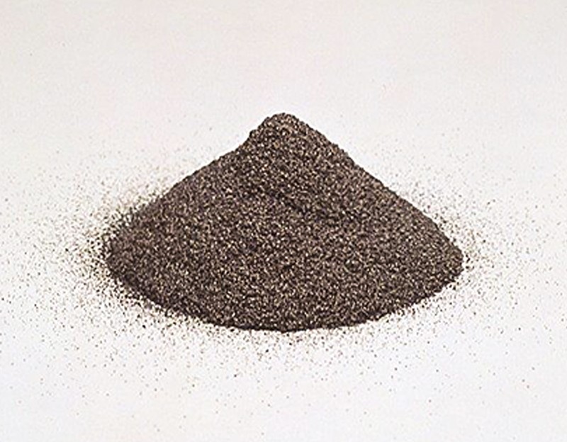

CSR 的音响架效果确实很好,那如果预算有限,只能买比较入门的款式,Taoc 有没有零售铸铁粉,可以让用家自行加入支柱里面,好强化音响架性能?大嶋部长答道,其实 Taoc 的母公司 Aisin Group 本业是做汽车铸铁零件的,这些铸铁粉就是生产零件(尤以煞车盘片为最)过程所产生的「废弃物」。Taoc 把这些原本用不到的粉末拿来再利用,开发出各类的音响架与垫材产品。可是,碍于日本国内法规,这些「废弃物」没办法单独成为商品贩卖,更不能外销。他笑称:「我们把原本的垃圾拿来制作成音响架,其实也是为环保做出贡献。」
