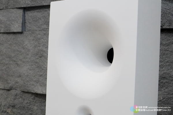

▲Zero TA XD是目前Avantgarde旗下最小的号角喇叭,TA代表的是半主动式,XD则是代表采用了最新的XD-500驱动模块,原厂还有全主动式的Zero 1 XD。从这个角度可以看到背后凸出的中音单体箱体,可见Zero TA XD喇叭箱体设计之复杂程度。 |
▲Zero TA XD的中音采用的是125mm的中音单体搭配400mm的圆号角,比较特别的是,这个中音单体并没有经过分音处理,所以Zero TA XD的中频听起来非常自然、传真,而且饱满。简单的说,高音单体与低音单体就是补足它不足的上下两端频域而已。 |

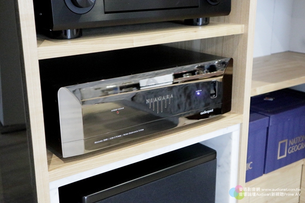

先从电源处里讲起,从这间房子开始装潢,阿源就已经请室内设计师要求水电师傅,一定要专门为视听空间拉一条专线。拉了专线还不够,阿源还为所有音响器材加上一部AudioQuest的Niagara-5000电源处理器,最后还把所有音响用壁插都换成AudioQuest NRG-Edison。其实,相较于空间与拉专线,电源处理器与壁插只不过是小钱,但一般的音响店却不一定会注意这些小细节。

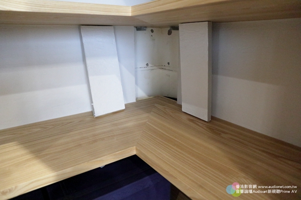

▲旁边的书架是设计用来放置黑胶唱片的,晏庭很贴心的找来硅藻土的师傅为此处墙面施工,可以达到干燥防潮的效果。为了往后升级的便利性,还特别请木工在转角处做了二片可以打开得小门,方便日后升级或维修时的布线与施工。 |

▲这部就是整套音响系统纯净能量的来源:AudioQuest的Niagara-5000电源处理器。 |

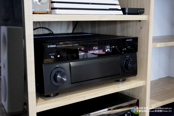

▲RX-A3080多声道环绕扩大机已经是目前Yamaha旗下的顶级机种,阿源用它来建构7.1.4的多声道系统。虽然平常陈先生与陈太太以聆听两声道音乐为主,不过因为还有小孩,偶尔也有看电影与玩游戏的需求,有了这部RX-A3080,一切影音需求全搞定。 |

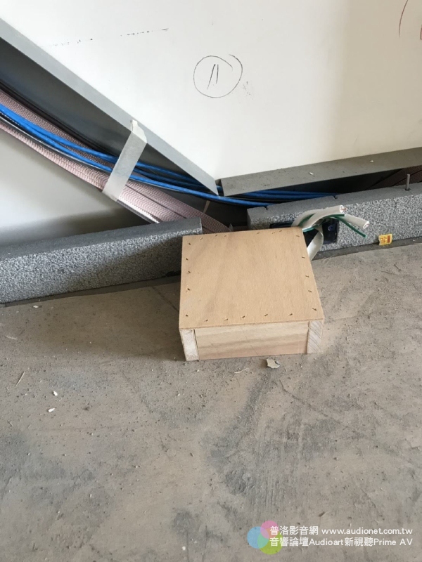

▲咦?这是什么?原来是用来保护特别订制的七米Nordost Heimdall 2喇叭线的木盒,因为石板的施工在阿源布线之后,而且石板架上去之后要再布线就非常困难。木工师傅看到这样的状况,就非常热心帮阿源钉了一个木盒子保护喇叭线,以免石板施工时不慎损伤了喇叭线。(照片由尚音精品音响提供。) |

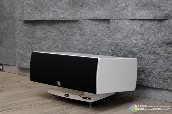

▲搭配Zero TA XD喇叭的中央声道喇叭是DALI高阶的Rubicon Vocal,阿源特别选择的白色外观与之搭配。 |
