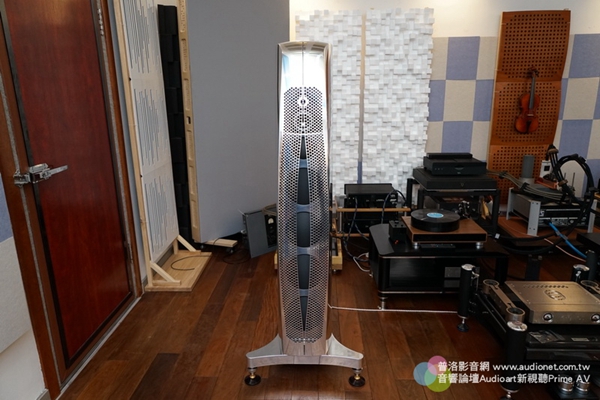

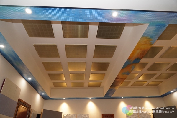

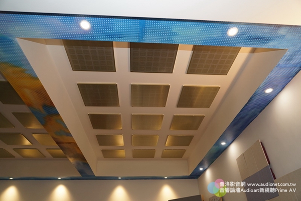

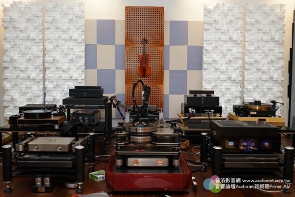

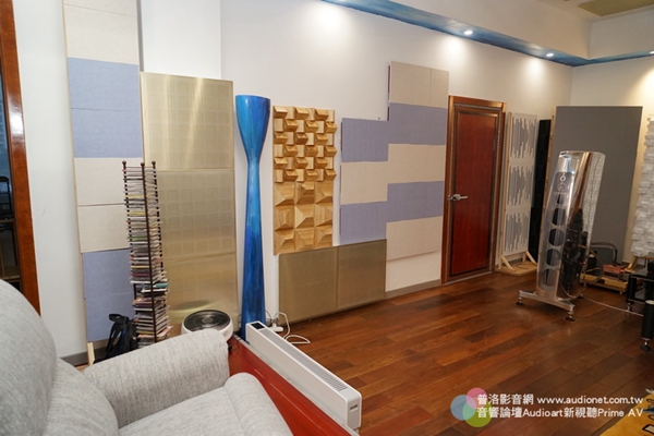

来到虎牛的聆听空间,长8.03米,宽6.36米,高3.34米,是一个相当大的空间。也因为空间相当大,相对的使得Burkhardtsmaier显得非常娇小。其实这对音箱的高度有150公分,深度有90公分,不过宽度却只有28公分,而且从前往后一路呈弧形缩小,到后面时只剩下一小块弧形。在这个空间中,虎牛用了多种声学处理器,除了天花板上的固定之外,其他墙面的声学处理器都是可移动的,虎牛说这样调整起来很容易,可以依照不同的音箱、扩大机来改变声学处理。
我说过,在一个聆听空间中,千万不要只采用单一种的声学处理器,因为如此一来所处理的频域是固定的,声音一定不会好听。最好的方式就是采用多种不同的声学处理器,这样才能更均匀的处理到不同的频域。说来简单,但是要如何统合这些不同的声学处理器呢?还有视觉上要如何将之美化呢?所以啊,事情都是说起来容易,做了才知道困难啊!
到底虎牛的聆听空间听起来如何呢?我在里面讲话的时候觉得残响时间相当适当,没有回音,讲话也不会带点尾巴,也不会吸得太干,我想这就是虎牛把声学处理器的安装设计成活动式的原因:如果吸音太多可以随时拆,吸音不够可以随时加,适当的吸音加上充分的扩散,这是一个聆听空间的基本要求。虎牛是学过建筑声学的,在这方面他比一般音响迷都强。
当我们开始播放黑胶唱片时,我第一个感觉是听起来跟深圳大米的聆听空间声音特性类似,声音很均匀,没有压力,小声播放就可以听到很多细节,音质很好。尤其虎牛所调出的Soundstage非常棒。不同的是虎牛这边的声音比较淡,而大米那边的声音比较浓,虎牛的好像是水彩画,大米的则是油画。为何会有水彩画与油画的区别呢?听过多张黑胶之后,我的心底有了初步的结论:因为低频量感的不同所致。我认为虎牛这边的声音很平衡,但是如果大提琴、低音提琴与大鼓这段频域能够提升量感,让管弦乐的低频基础厚度增加,这样听起来就会变成油画了。

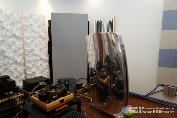

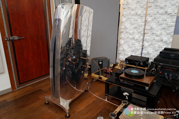

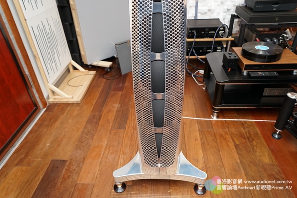

一边听黑胶,我一边仔细端详这对音箱,发现它的外观设计与制造工艺实在让人着迷,难怪虎牛会买它。您知道它的箱体是什么材料吗?铝合金,而且是由三块铝合金块去分别切削再组装起来的。三块铝合金分别是面板一块,左右箱体各一块,面板那块削切成内凹弧形,上面装了七个Accuton订制单元,从上到下分别是1?钻石超高音、2?钻石高音,5?灰黑色陶瓷中音,四个8?灰黑色陶瓷低音。7000Hz以上给钻石超高音负责,1kHz-7kHz给2?钻石高音负责,200Hz-1000Hz给5?中音单元负责,200Hz以下由那四个8?低音单元负责。每音路都以1,000瓦D类扩大机驱动,不过出厂时限制在400瓦,如果用家有需要,可以解开,还原成1,000瓦。

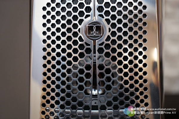

Burkhardtsmaier BB-08的网罩我研究了半天,不知道那些音箱单元是怎么装进去的。为何我会这么说呢?把网罩拆下来,音箱单元不就可以轻松装上吗?您有所不知,您看到的音箱网罩其实是整块铝合金雕出来的,是跟箱体连在一起的,是整体的。什么?那个网罩是雕出来的?就跟我们用整块木头去雕出的一体雕刻品一样吗?没错!光是要把一块铝合金雕出音箱箱体的一半,前端还要雕成网罩,这样的CNC到底要怎么设计程序呢?要花多少时间才能雕出一个箱体?难怪这对音箱要价那么贵。
想出来了吗?到底音箱单元是怎么装上去的?后来我想通了,原来是先将音箱单元安装在内凹弧形的面板上,再把左右箱体以面板为中心合起来夹住,这样的做法比KEF的旗舰音箱Muon难度还更高。至于三部分合起来之后,到底是怎么固定的呢?万一音箱单元坏了,要怎么把箱体拆成三部分呢?原厂告诉虎牛,万一音箱单元坏了,或内建的扩大机坏了,只有麻烦你把音箱整支寄回德国,因为只有工厂才有特殊工具能够拆音箱箱体。

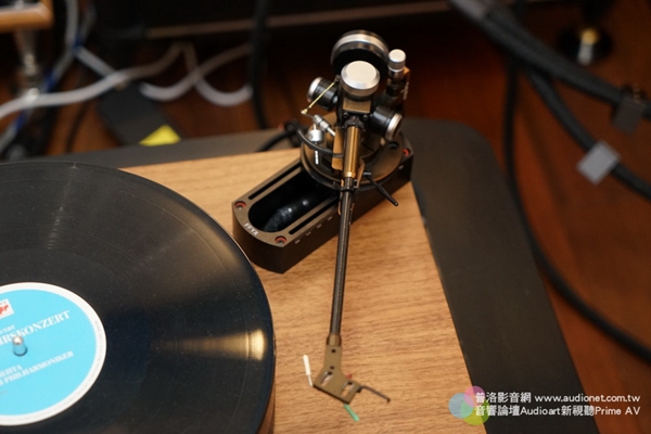

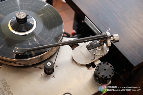

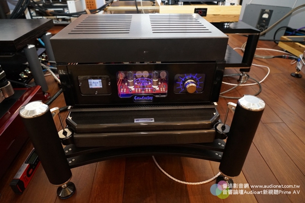

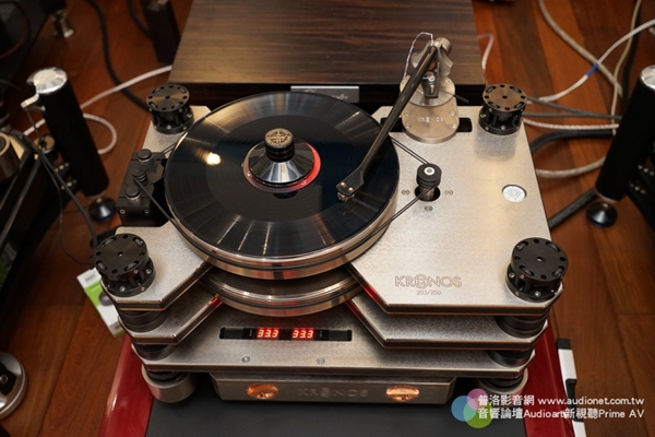

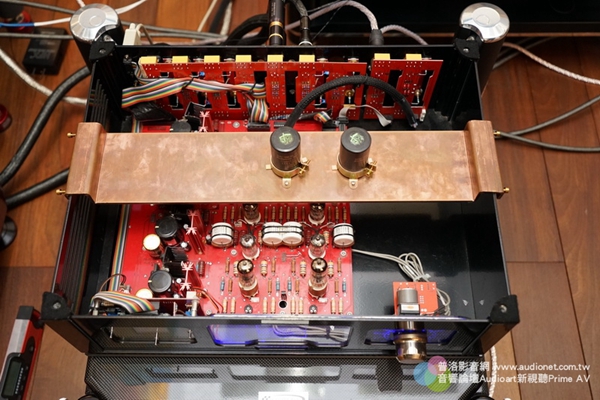

虎牛除了使用的音箱是罕见音箱之外,其他的器材导是还算65378;正常」。前级用的是德国Audio Valve的旗舰前级Conductor,不过这部真空管前级的变压器、电源、内部组件几乎通通被虎牛换光了,大概只剩下线路板是原来的。黑胶唱盘有三部,我去的时候唱歌的是Kronos 旗舰Pro,唱臂是用原厂的。另外一部是蒋鹏菲凡的气浮唱盘,上面装了Graham Phantom唱臂。不过虎牛说他已经跟蒋鹏订了一部今年刚展出的15周年旗舰唱盘。另外一部唱盘是Micro,不过却是有玄机的,因为我发现怎么Micro底下还有一部转盘也在转动。原来虎牛用二部转盘来模仿Kronos的设计,他特别请蒋鹏帮他做了一个反向马达,就这样也建构成一部另类的Kronos。

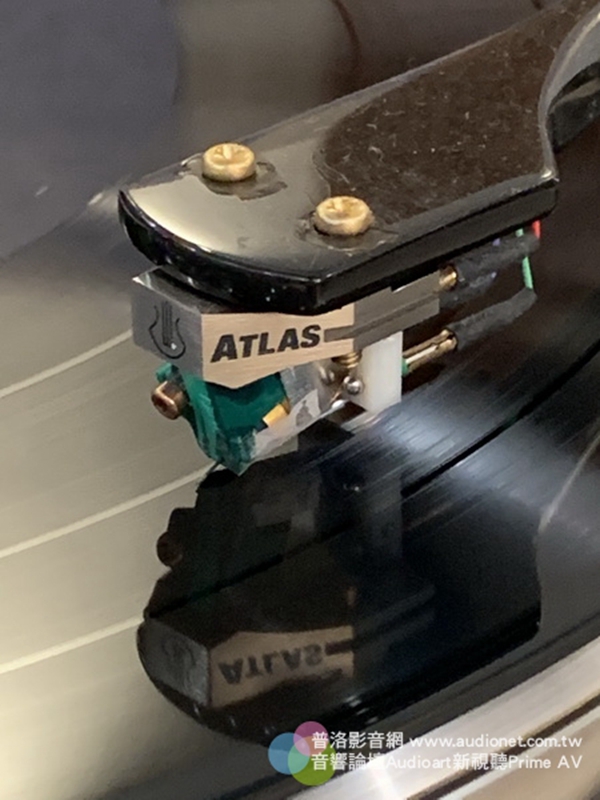

虎牛的唱放用的是Kronos新推出的旗舰唱放Reference Phono,这部唱放的设计也很特殊,采用真空管与升压器的混合设计。唱头用的是Lyra旗舰Atlas,这个MC唱头也要超过10,000美元。在这样的系统下,黑胶的音质显得很细致,很美,没有粗砺,没有尖锐紧绷。如前所述,我认为如果能够让低频的量感更厚实,让管弦乐的低频基础能够充分表现,那就太棒了。
