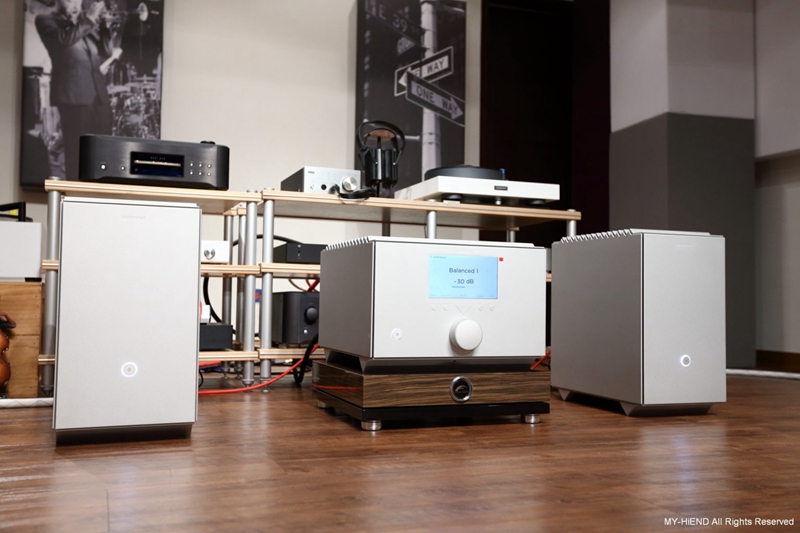

这一部是HEISENBERG单声道后级扩大机,共两部。可以看到两个型号器材的上方散热孔设计采三角突起曲线并开孔,明显提高散热面积。

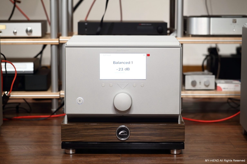

STERN是以德国科学家命名,虽然原厂没有特别提,但我个人猜测应该是指1943年获得诺贝尔物理学奖的物理学家Otto Stern。STERN前级扩大机是单机身设计的两声道前级扩大机,能看到其体积相当惊人,比起一般前级要大上许多,原本我打算将其摆放在音响架上的念头也在开箱一瞬间就打消了。如果有玩家想要购置此套前后级,记得要将摆放空间先规划好。
机箱这么大并不是吓人而已,内部的线路规划其实也相当紧凑,其本身是双单声道设计,内部分成两块完全对称的电路板呈现一上一下的排列,而且不只是电路板,连电源变压器都是完全对称,在检附的原厂照片中可以看得很清楚,变压器与电容器都是两套。每个声道电路都使用1个变压器与2个独立小型50VA环形变压器提供所需的正负半弦波,主电源供应电容群容量达22,000 µF,并以低介电系数材料优化为低阻抗设计。整机总电容群容量达176,000 µF,输入、输出部分以及音量控制均使用先进云母电容器。内部所采用的风扇, 是有针对材质及叶片形状特别挑选的德国制NB-BlackSilent PRO PR-1静音风扇,温度高于55度才会运转,每颗转速为1800rpm,即使全速运转噪声也不超过11dBA。

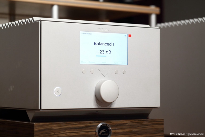

音量旋钮采用双滚珠轴承,带有磁性棘轮(magnetic ratchet)与光学感应,实际转动上带有弹性与Q度。音量设计透过电子开关与实时线性精密电阻网络架构控制,端子部分采用Furutech顶级镀铑(RCA)与Neutrik镀金制品(XLR)。STERN正面具有显示屏幕,正下方就有控制按钮,能够显示音量与调整功能,功能调整是透过独立电源监控的微处理器执行,例如bypass、为不同输入源命名。

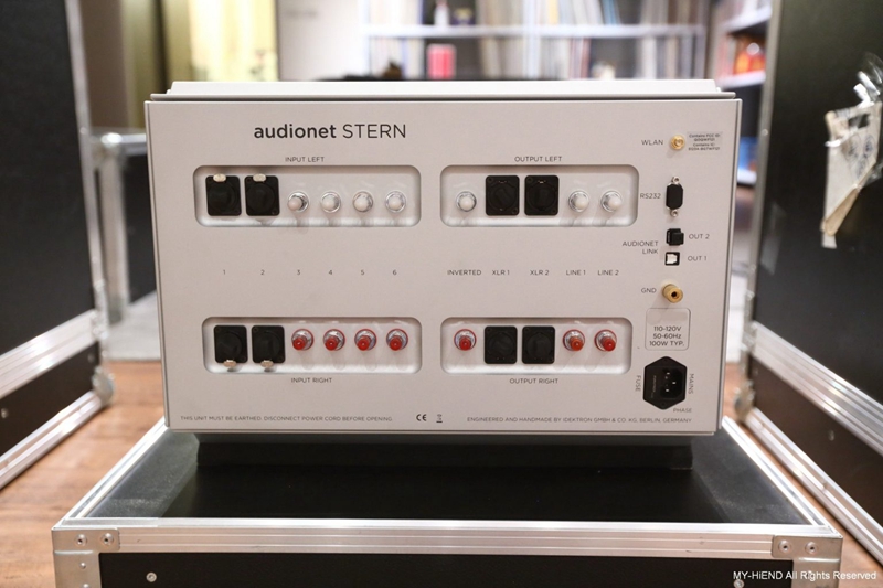

STERN前级扩大机的后面板端子输出与输入相当多组,左方是输入,右方是输出,由于内部是左右声道上下各一块独立电路板,因此输入与输出的左右声道也是上下区分。

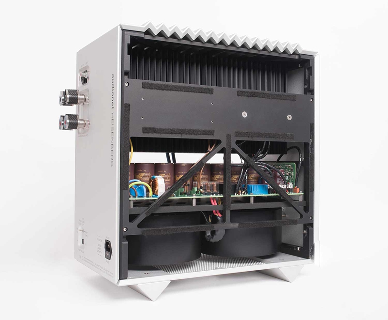

后级扩大机HEISENBERG同样以德国科学家命名,推测应该是指物理学家Werner Karl Heisenberg,他是量子力学创始人之一,并于1932年获得诺贝尔物理学奖。HEISENBERG是一部单声道的后级扩大机,面对两声道系统必须使用两部各别推动左右声道,优点是能提供最佳声道分离度,当然也得搭配优异的前级扩大机才能够发挥长处。重点技术上与整个Scientist旗舰系列一致,Floating Pane Design浮动式机箱、无磁性金属运用、Air Flow Design强化散热电路、光耦合电气隔离模拟电路。
身为旗舰后级扩大机,还使用上Audionet ULA (Ultra Linear Amplifier)技术-超线性扩大电路,达到实时线性度。内部使用镀金铜条传输讯号至Furutech的镀铑扭力音箱端子。每一个声道都有2个独立电源供应用于设备控制与监测主电源,2个密封解耦50VA环形变压器用于输入级与驱动级,2个密封解耦1,200VA环形变压器用于功率级电路,加上200,000 µF的优化电容器,整体造就了66公斤的单机重量。内部由微处理器控制保护电路,使用独立电源供应,可随时监测高频、直流、过载与过热。提供RCA与XLR输入,具有2对音箱端子可做bi-wire连接。每一部提供530瓦/8欧姆输出,并呈现线性增加的1,050瓦/4欧姆与2,100瓦/2欧姆倍数输出。
整套系统搭配起来是相当美观的,Scientist旗舰系列前面板非常简洁,后级扩大机仅有电源键,前级除了电源键、旋钮外,其他的按键远看是隐藏在色调之下。
