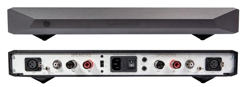

NuPrime 已正式揭开了其最新旗舰级产品的面纱:Evolution STA-SE 立体声功率放大器。这款定价为 5,999 欧元的“SE特别版”绝非仅仅是规格上的小幅升级,而是代表了一次重大的技术飞跃,它将该品牌专有的“唯一失真消除”(ODC)技术与革命性的新型GaN氮化镓 “主动降噪”(ANC)电源相结合。
对于关注该品牌发展历程的人来说, NuPrime(新派)一直以“以小搏大”的性能而闻名。凭借STA-SE,他们显然将目标锁定在高端参考级市场,承诺实现Hi-Fi领域中难以企及的“圣杯”:将A类放大的温暖音色与D类放大器的爆发力、速度和效率完美结合。

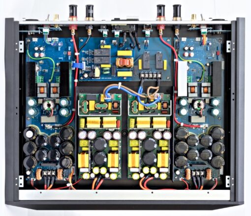

STA-SE的核心在于NuPrime突破性的ODC设计。大多数D类放大器依赖全局反馈来抑制失真,但这有时会导致声音听起来“生硬”或“机械化”。
NuPrime 的设计理念与众不同。其 ODC 电路分别从 MOSFET 器件和输出滤波中提取误差信号。通过分级校正这些误差,STA-SE 的总谐波失真加噪声(THD+N)仅为 0.002%。该放大器以 650kHz 的开关频率运行,其瞬态响应和“全息”成像效果,通常需要体积更大(且更昂贵)的模拟电路设计才能实现。
氮化镓革命:静音供电,大电流输出
然而,真正的亮点在于氮化镓(GaN)电源模组。NuPrime 集成了一个主动降噪反馈回路——其工作原理与主动降噪耳机极为相似——用于实时监测并消除交流纹波和噪声。
通过采用开关速度远超传统硅材料的氮化镓半导体,该电源可在保持近乎理想功率因数的同时,提供近乎瞬时的电流(最高达40A)。这意味着放大器在高负荷下依然保持正常温度,并能从容应对棘手的低阻抗扬声器。这种高电流效率为传统参考级方案(如麦景图的四路平衡设计和自耦变压器技术)提供了极具吸引力的现代替代方案。后者依赖于庞大的变压器工程,以在任何扬声器负载下维持稳定的功率输出。

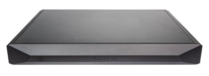

有趣的是,这款先进的电源系统不仅具备大型线性变压器的性能,体积却仅为其一小部分。整机重量仅为5.2公斤,堪称一款无需两人合力即可轻松安装到器材架上的“小巨人”。

NuPrime 在“SE”版本的配置上毫不妥协。该功放配备了古河FP900输入接口和高导电性扬声器端子,以确保信号的完整性。内部供电系统采用高品质铜箔 PCB 板,而非标准布线,从而最大限度地提升电流传输效率。整个双单声道架构被安置在一个无共振机箱内,并置于专利隔振脚垫之上。

输出功率:400W x 2(RMS)@ 8 欧姆及 4 欧姆
总谐波失真加噪声:0.0025% @ 5W / 0.01% @ 100W
信噪比:110dB @ 100W
频率响应:10Hz 至 50kHz (-3dB)
输入接口:RCA(Furutech FP900)、XLR
重量:5.2 公斤
价格:约 5,999 欧元
评测结论
NuPrime Evolution STA-SE 是一款极具魄力的产品。通过运用氮化镓(GaN)电源技术及其精炼的 ODC 电路设计,NuPrime 成功将总计 800 瓦的参考级功率浓缩于一款造型时尚、便于使用的机身之中。对于那些追求高解析度通透感又不愿牺牲音乐表现力的发烧友而言,STA-SE 势必将成为 2026 年同价位段最具竞争力的功率放大器之一。
