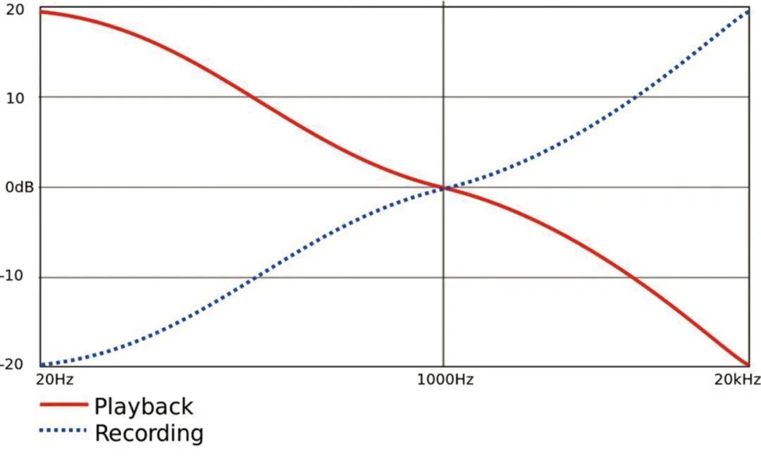

除此之外,唱头放大器还涉及到另一个其它音响器材都不会出现的情况:RIAA Curve(平衡特性曲线)。由于LP(黑胶唱片)的特殊信号记录与拾取的方式,在相同的声压级,低频相较于高频需要更大的沟槽,这样导致两个缺点:时长缩短、唱针循迹困难,从而产生更大的失真。也即是说,频率越低和大动态的信号,需要更深更宽的音轨来记录,但为了兼顾播放时长的缘故,记录音频信号的音轨不能刻得太宽太深,这就造成了黑胶记录的动态和低频延伸受到限制,需要找到一个折衷的方式来记录和重播,于是采用了衰减低频和增强高频的特定频率曲线来刻录。在重播的时候,采用相反的曲线来还原出平直的频响。
但是,早年各大唱片公司并没有统一的均衡曲线,甚至出现多达几十种曲线的混乱情况,这无疑让音响厂商和音乐迷对选择唱头放大器曲线带来很大的困扰。试想想,这些采用不同均衡曲线制作的唱片,假若都采用RIAA标准的唱放放大,就不能准确地重现录音的真实面貌。事情直到1954年才迎来转机,Recording Industry Association of America美国录音工业协会订立了均衡曲线的标准,也就是RIAA曲线,世界各地的唱片业界逐渐达成共识,陆续统一使用RIAA曲线。但这并不说明1954年后生产的LP唱片都采用RIAA曲线标准,原因是个别唱片公司不愿意跟随美国订立的标准,因此部分厂牌在1954年后生产的唱片仍用自己的均衡曲线,直到60年代初才逼于市场压力,渐渐统一采用RIAA曲线。换句话说,已经有数不清的采用不同曲线的唱片流传在世界各个角落。RIAA的出现就统一了这个令消费者无尽困扰的问题。而在重播方面,每一部Phono唱头放大器都内置RIAA频响均衡线路,用相比RIAA刻纹曲线相反的曲线重现平衡的频率。于是,这组唱放内置的RIAA线路的精确度就显得尤为重要了。

标准RIAA曲线,虚线是压片时压缩低频提升高频的曲线,红色是重播时唱放内设定的曲线

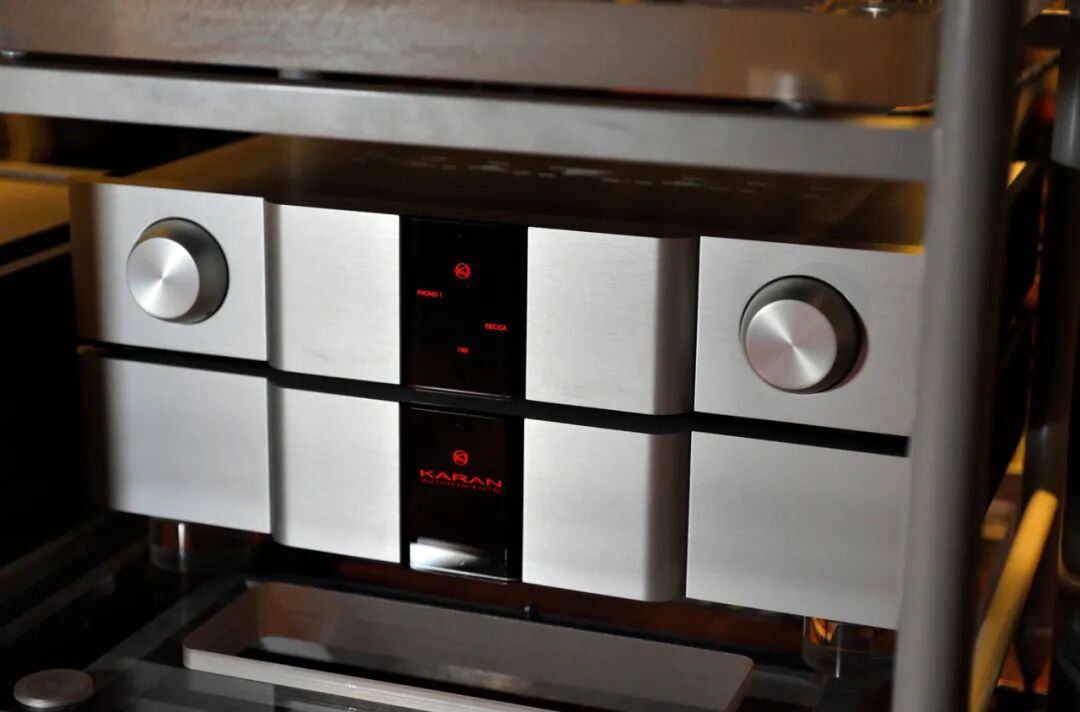

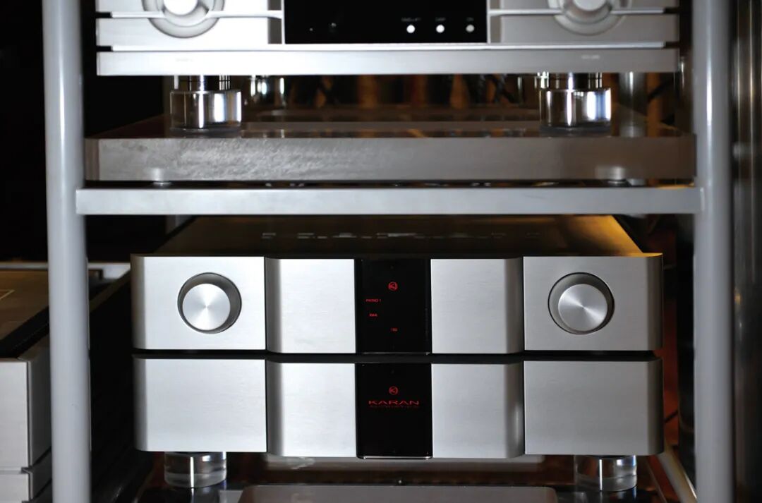

KA PH Reference主机和电源机箱的外型和尺寸完全一致,采用厚实坚固的铝材打造,机脚采用三粒Finite Elemente的Ceraball承钉,以二前一后的方式排列,可以更好地抵抗外来的震动,使声音表现更加纯净。主机面板的左右两侧各有一个大旋钮,左边是输入选择,KA PH Reference提供三组独立输入,也就是说可以满足黑胶玩家同时连接三支唱臂。而且,每一组输入都包括RCA非平衡和XLR平衡两种接线端子,够夸张的吧!输入选择开关同时还兼具相位选择的功能,可以选择0或180度相位。面对上述不同唱片公司的相位差异也可以从容应付。KA PH Reference面板右边的旋钮用于选择均衡曲线,共提供RIAA、EMI、DECCA、COLUMBIA和TELDEC等五种选择。

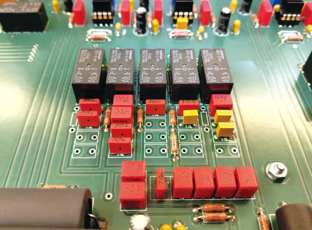

在制作上,Karan Acoustics深知每个元件精确配对的重要性,尤其是EQ线路的电阻阻值必须精确到小数点后三位,并且左右声道完全一致,比如各种电容和晶体管都按同样高要求作配对,从而确保左右声道性能的绝对一致性,只有这样才能做出EQ曲线绝对精确,左右声道绝对平衡的器材。于是,我们在Karan Acoustics唱放的内部元件上见到很多手写的笔迹,这是厂方配对元件后作的纪录。这就意味着,Karan Acoustics的产品只能通过手工焊接制造,而不可能使用现代工业高速插件机来生产,成本高昂不是没有道理的。

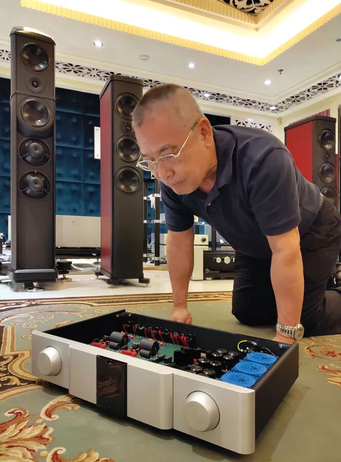

打开主机顶盖,完美的左右声道对称设计映入眼帘,独立的三组输入各有一一对应的均衡线路,设计非常发烧
大家看到一字排开的5只电位器吗?那是分别对应5组均衡曲线的,所有的元件都经过精密测试刷选配对,确保极佳的精确性

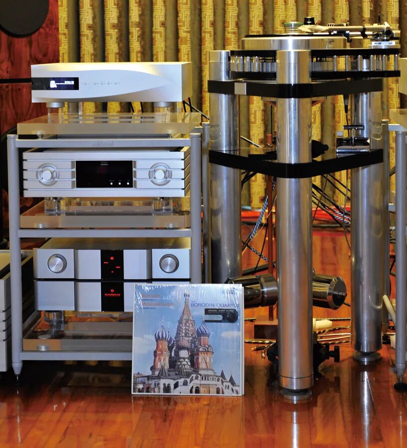

重播DECCA公司的The Borodin Quartet鲍罗丁四重奏团演奏的《Borodin Quartet No.2/Shostakovich No.8》,名团演奏最拿手的曲目,成就演录俱佳的名版。这张是DECCA在英国发行的唱片,仍然沿用DECCA曲线,相位是180°。我们在聆听中转换RIAA和DECCA均衡曲线,并且在0°和180°之间切换对比,很显然,在DECCA均衡曲线下,弦乐的声音是精致、细腻又不乏激情,质感鲜活、线条分明的,尤其大提琴的琴腔共鸣感更足,那种4个声部之间的默契对答的音乐流动感历历在目。

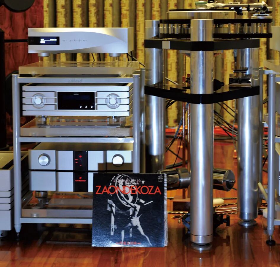

放上Victor出版的《Zaondekoza鬼太鼓座》,这张唱片不但有震撼人心的大太鼓,还有风味独特的“尺八”和“三味线”(三弦)。Victor的出版采用EMI的均衡曲线,相位是180°。1969年,一群醉心日本传统艺术的年轻人于日本佐渡岛成立了鬼太鼓座乐团,刻苦钻研大鼓演奏的技巧,并藉由长跑、瑜珈的锻炼来追求“力”与“美”的极致发挥。用大系统在正确的均衡曲线重播这张简洁、有力的鼓声,足以让人感悟出鼓乐中无可比拟的坚毅的力量。令人窒息的单一节奏的鼓乐敲击动态庞大,且速度起落掌控挥洒从容。除此之外,“三味线”的音质也是颗粒清晰分明,并且每个音乐都洋溢出丰富的泛音,让音乐充满灵性。当切换到标准RIAA时,声音虽然在响但上述的感觉荡然无存,高音变得生硬单薄、低频紧绷没有弹性,貌似一群没有灵魂的人在面前随意演奏,听不到音乐的精彩了,再次印证正确的均衡曲线对重播音乐韵味所起至关重要的作用。

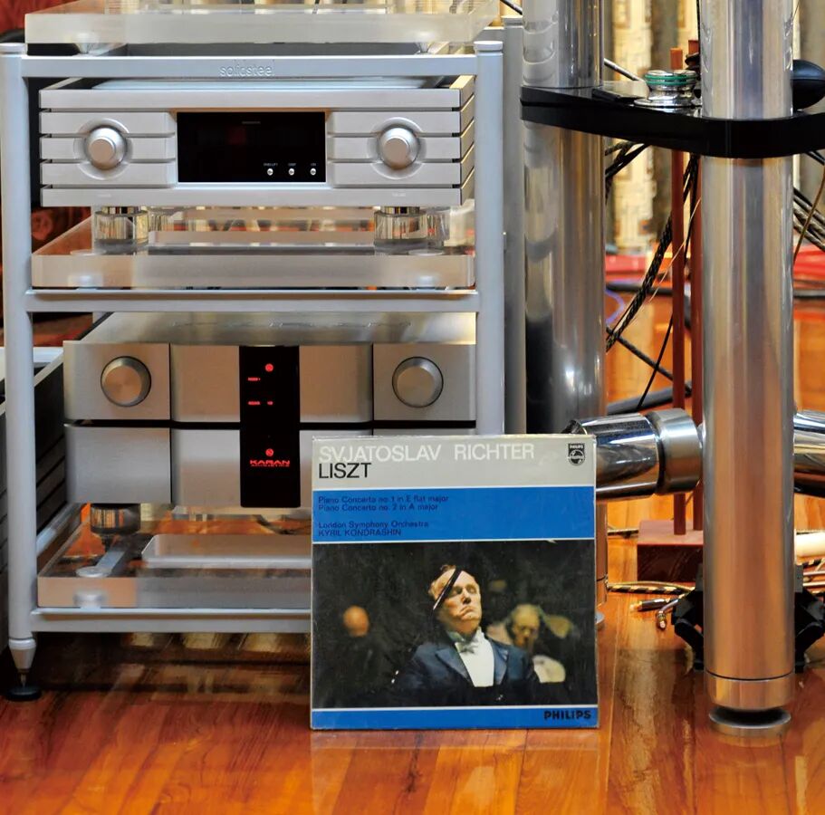

用何先生的大系统来听流行音乐简直就是小菜一碟,我们还是再试试重播古典音乐的效果吧。选来Philips飞利浦出版Svjatoslav Richter里赫特演绎的Liszt李斯特《第一、二钢琴协奏曲》,Philips用的什么均衡曲线呢?答案是标准RIAA,相位是0°。看到这里,黑胶玩家们大概明白了为什么我们平常会觉得Philips的出版素质都特别好听的原因了吧。因为,我们的普通唱放恰好就完美对应RIAA。听这张唱片,一贯的Philips均衡从容、透明细腻的好声音。李斯特的钢琴协奏曲以此版最为权威,里赫特独特的力度与情感的浪漫方式,非常适合演奏李斯特的乐曲。而里赫特和乐团的熟练度形成良好的默契,康德拉辛指挥下的管弦乐井然有序,当钢琴和乐团对同一旋律进行交错演奏时,竟产生了一股迷人的诗意。

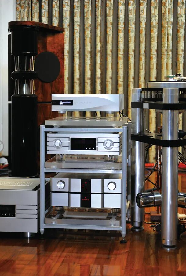

所有供电线路都是何先生自己打造的,直接从街外的变压器拉专线入户,然后以优选地银龙电源线分多组直接为器材供电,音源器材增加了台湾静神插座和美国线世界电源线供电
