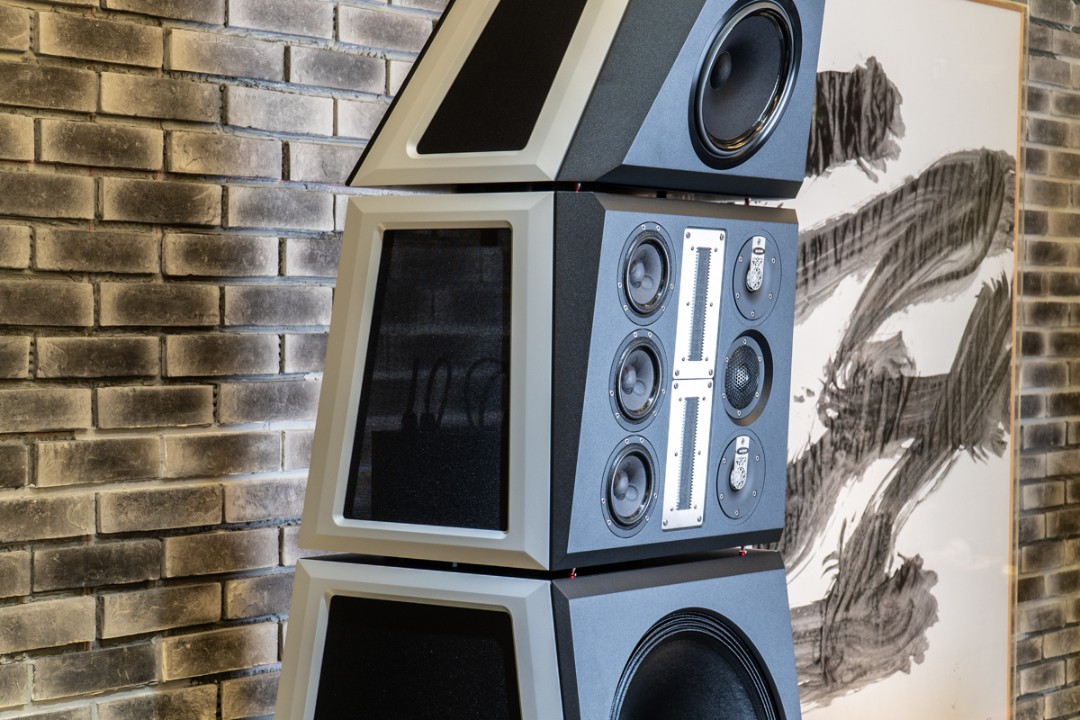

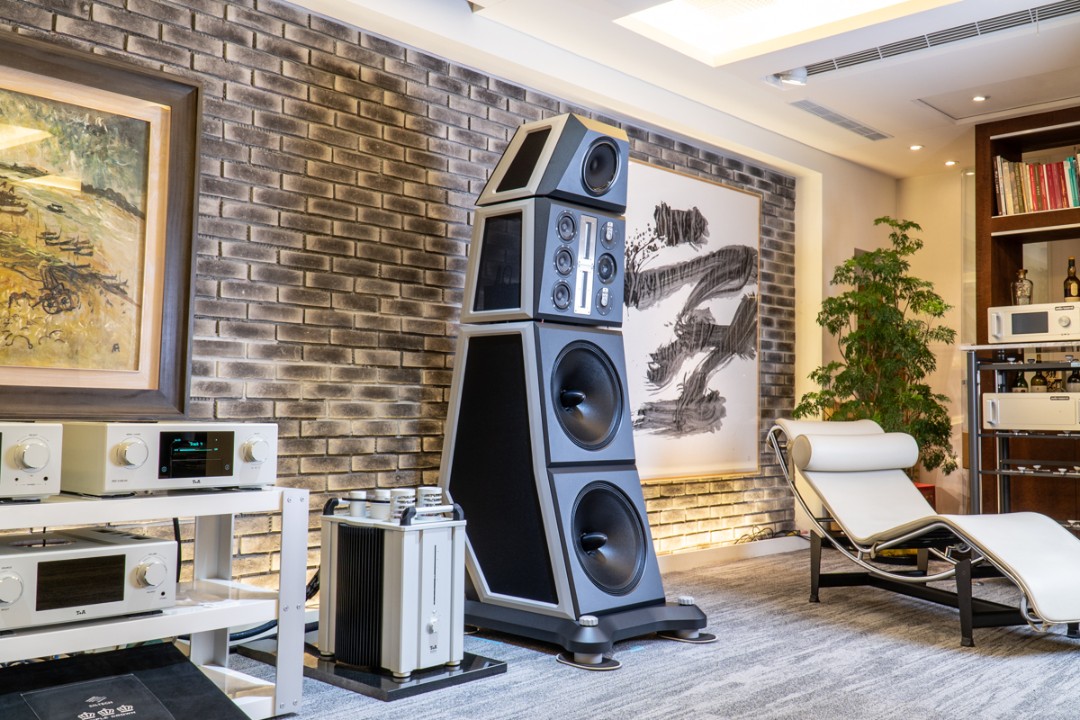

Symphony 可说是前所未见的复杂音箱系统,经过在日月音响的实际聆听,再加上回来埋首爬梳数据,我大致可以对 Symphony 做一些粗浅的介绍。第一眼见到 Symphony,肯定会被复杂的单元配置吓一跳,正面看过去,上方是中低音单元,中间是中高音模块,3 颗中音单元采直线排列,中间有两个尺寸颇长的铝带高音,旁边还有 3 高音单元,也是直线排列,但上下是钻石高音,中间是丝质软半球高音,您看,光是上半截这两个独立音箱模块,加起来就有 9 个单元。

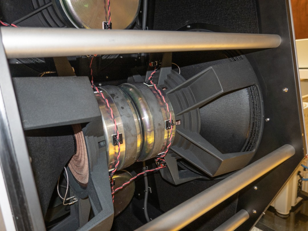

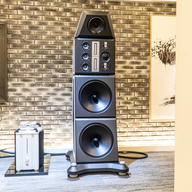

音箱底部是硕大的低音音箱,搭配厚实的铝合金底座,正面看过去是两个 18 吋超大尺寸低音单元,不过 Symphony 没这么简单,低音模块左右两侧各有 1 个 18 吋低音单元,加起来总共有 4 个 18 吋低音,这么算来,一对 Symphony 总共有 8 个 18 吋低音,加上中低、中音、高音单元,一对音箱总共配置了 26 个单元,够复杂了吧!

如果论单元数量取胜,那么线音源音箱使用的单元数量可能比 Symphony 还多,像是早年的 Genesis,或是现在的 McIntosh,都采用线音源设计,音箱单元数量差不多比 Symphony 多一倍,可是人家是线音源设计,而 Symphony 又是什么设计?如果用上面中低音单元与底部低音模块,以特殊夹角设计,应该是点音源设计,可是中央中高音模块部分,却又像是线音源,但是这个线音源的长度又不怎么长,比较像是线音源与点音源的混合设计,可是问题来了?这么多单元如何取得时间相位一致?

首先从 Symphony 的音箱讲起。虽然 Symphony 由高、中、低三个音箱模块构成,但它不是密闭式音箱,也不是低音反射式音箱,而是无音箱设计。奇怪,明明有三大箱,怎么说无音箱?您仔细看照片,Symphony 的箱体只有框架,黑色外观都是透声黑布,只有前障板固定单元,等于让单元自由地前后发声,可是它也不是简单的双面发声(bipolar)设计,在低频部分,Symphony 可以切换心形发声(Cardioid)或是双面发声,如果只让正面的双 18 吋低音单元发声,那就是双面发声,而藏在两侧的 18 吋低音单元一起工作,那就是心型发声。
为什么要让低频或超低频切换 Cardioid 或 bipolar 发声?目的就是要让音箱消失在空间当中,利用声波扩散模式的变化,达到将直接音与反射音自然融合,重现录音纪录的现场样貌,可是理论上心型扩散可以强化直接音与反射音的融合,但是对频率响应与相位对产生负面影响,有些音箱采用主动 DSP 设计,重新校正时间相位与频率响应,可是 Symphony 并没有加入数字 DSP,而是靠内部分音器来修正,这可就是 Siltech 卖钱的技术 Know-How 了。

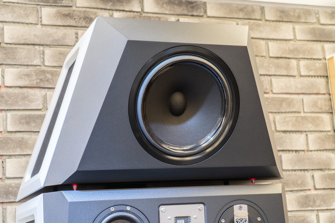

在 Symphony 顶部的中低音模块,Siltech 只说其音圈形状特殊,不是一般的圆形音圈,而是椭圆形音圈,我能想到的技术优点,就是增加音圈与振膜的接触面积,可以让控制力更好一些。外观要从正面对准仔细看,才会发现顶部的中低音单元,中央的防尘盖呈椭圆形,但大多数我们看 Symphony 音箱的角度,多在斜侧边,所以感觉不到中低音单元中央是椭圆形。

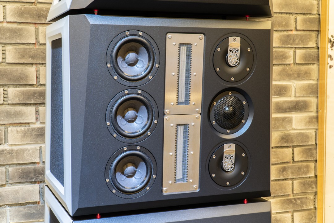

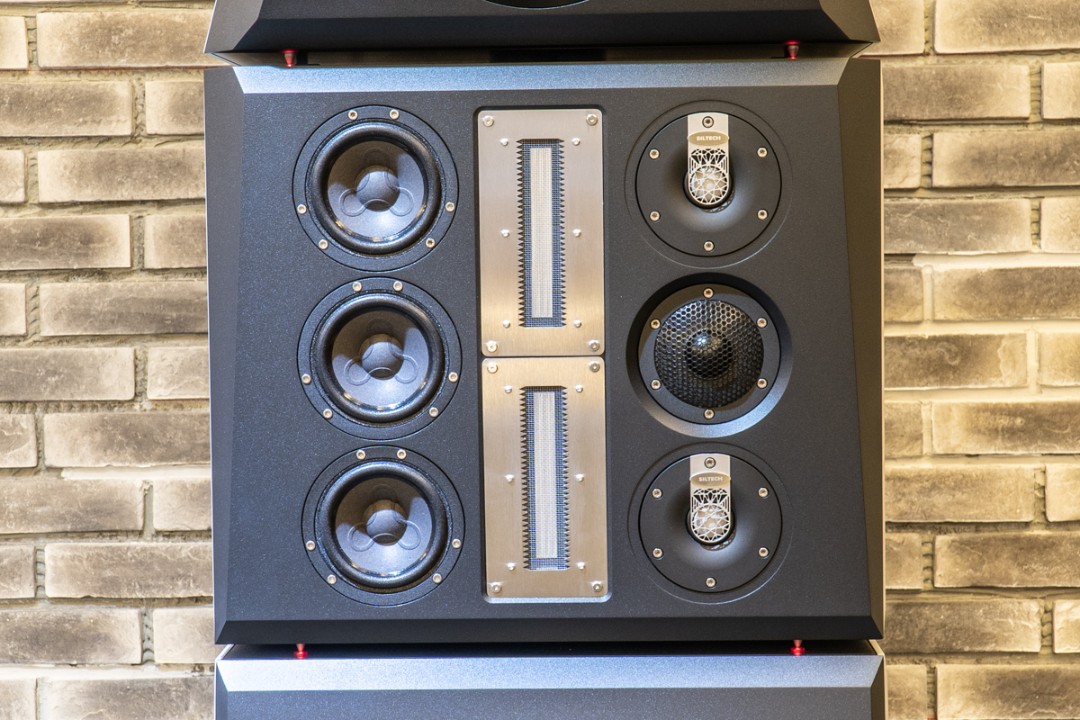

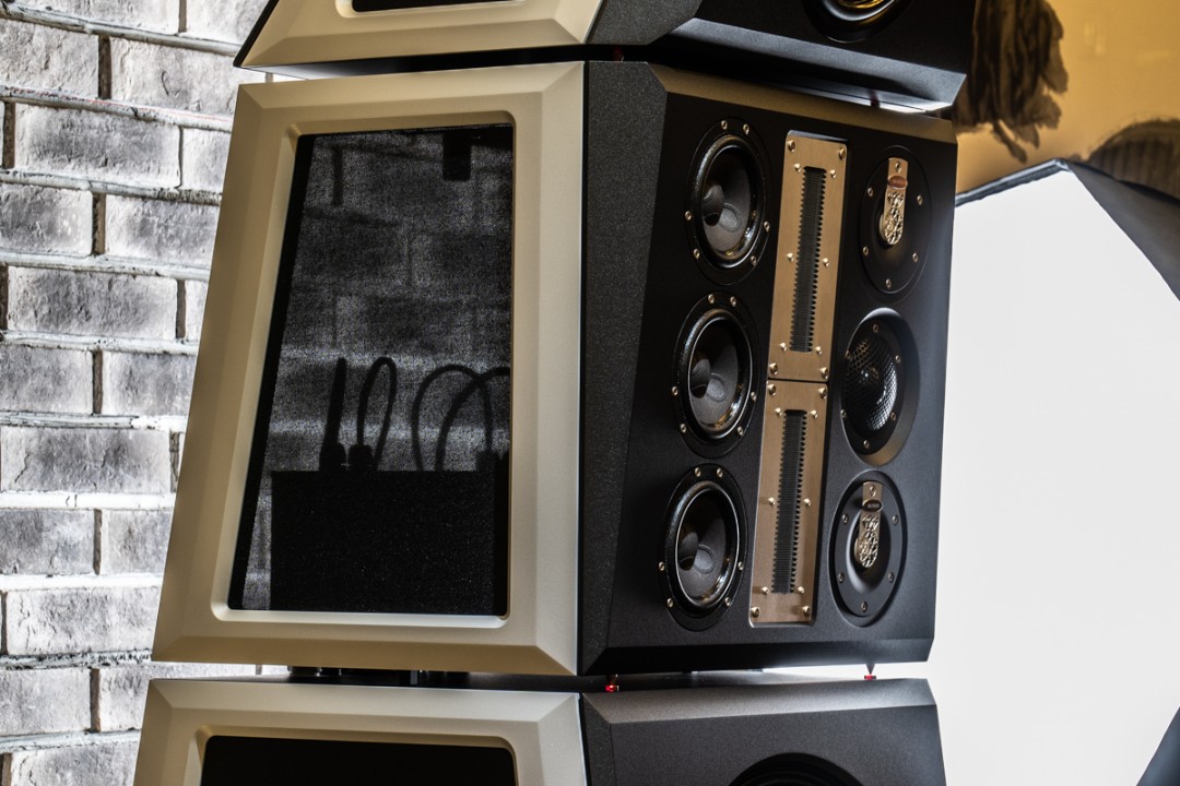

再来要讲 Symphony 最特殊的中高音模块了!正中央是两个长条形铝带高音,左边是 3 个中音单元,右边是 2 个钻石高音,中央夹着 1 个铝镁合金凸盆高音,采直线排列。这个方向有顺序,因为 Symphony 有标示左声道与右声道,摆放的时候中音单元一定是靠内侧,钻石高音与丝质软半球高音靠外侧。中高音模块摆在同一个立面上,而且是线音源排列,藉此降低地板与天花板反射音的影响,让 Symphony 更不受空间声响的环境限制。

混入线音源的中高音模块,中音单元看起来与之前 Pantheon 音箱的中音单元很像,振膜表面有特殊的花瓣形状,不过尺寸不大,而两组高音单元可以切换使用,原厂说铝带高音与钻石高音(加镁合金凸盆高音)的声音表现都很好,但音色略有不同,他们在 2019 年香港音响展上,有让 Symphony 实际开嗓,很多人听过之后觉得,听发烧女声录音时,大家比较喜欢铝带高音,而听交响乐时,则认为钻石高音与丝质软半球高音的表现比较好,但无论如何,Symphony 多了一项可以选择的功能,让您同时拥有铝带高音与钻石高音的「双音色切换」。

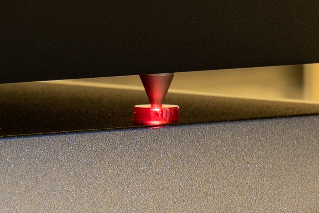

不光是取消音箱,采全开放式设计,三个音箱模块之间,还有红宝石脚垫作为去耦合阻尼,让三个箱体彼此之间不会受到共振干扰。如果从三个音箱模块交接处看过去,可以看到红色 LED 点亮红宝石,这个脚垫不光是避振,还具备调音功能,可以用转动的方式调整脚垫高度,藉以改变音箱的投射角度,因应不同聆听距离,做细部优化调整。调整什么?当然是时间相位差了,如果您的聆听位置距离音箱比较近,就要让脚垫升高一点,让中低音的投射角度向下调一点,相反的,如果离音箱远一点,那就减少脚垫的高度作补偿。

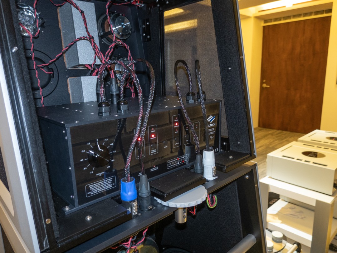

讲到这里关于 Symphony 的设计讲完了吗?还没,我本来以为 Symphony 需要插电,是因为脚垫有 LED 照射红宝石,可是仔细读数据才发现,Symphony 其实是主动式设计,但却需要扩大机驱动。这是什么东西?从来没看过。
还好,采访 Siltech 多年,还当过创办人 Edwin 的现场翻译很多次,所以看到这么特殊的设计,马上想到 SAGA 三部曲,这三部机器构成完整的前后级,但是三台机器的设计都与传统前后级不同,尤其是 P1 后级,主要做电流放大,而没有做电压放大,就是舍弃了增益级,只有 1:1 放大,Symphony 的主动式设计,继承了 SAGA 的技术,内建主动模块只有 1:1 放大,帮输入的功率推一把,让音箱的效率大幅提升,这个「没有放大的放大模块」,也像是缓冲级,让外接后级的功率可以完全驱动 Symphony 的单元,但是却不会受到动圈式单元工作时的反电动势影响。

写到这里,我对 Symphony 的认识大概都讲完了,而且还有很多技术细节是用猜的,真不好意思,但是 Symphony 的声音表现,绝对不是技术创新可以解释,我的标题写了「举重若轻的自然宽阔」,既然是举重若轻,那就是怎么听都轻轻松松,丝毫没有压力,还有,没有音箱的干扰,让 Symphony 拥有超乎想象的宽松通透,就连编辑部同仁来拍照时,要近距离取镜,而 Symphony 同时还在唱歌,但是编辑却吓了一跳,就算距离音箱很近,也一点都没有声音的压迫感。

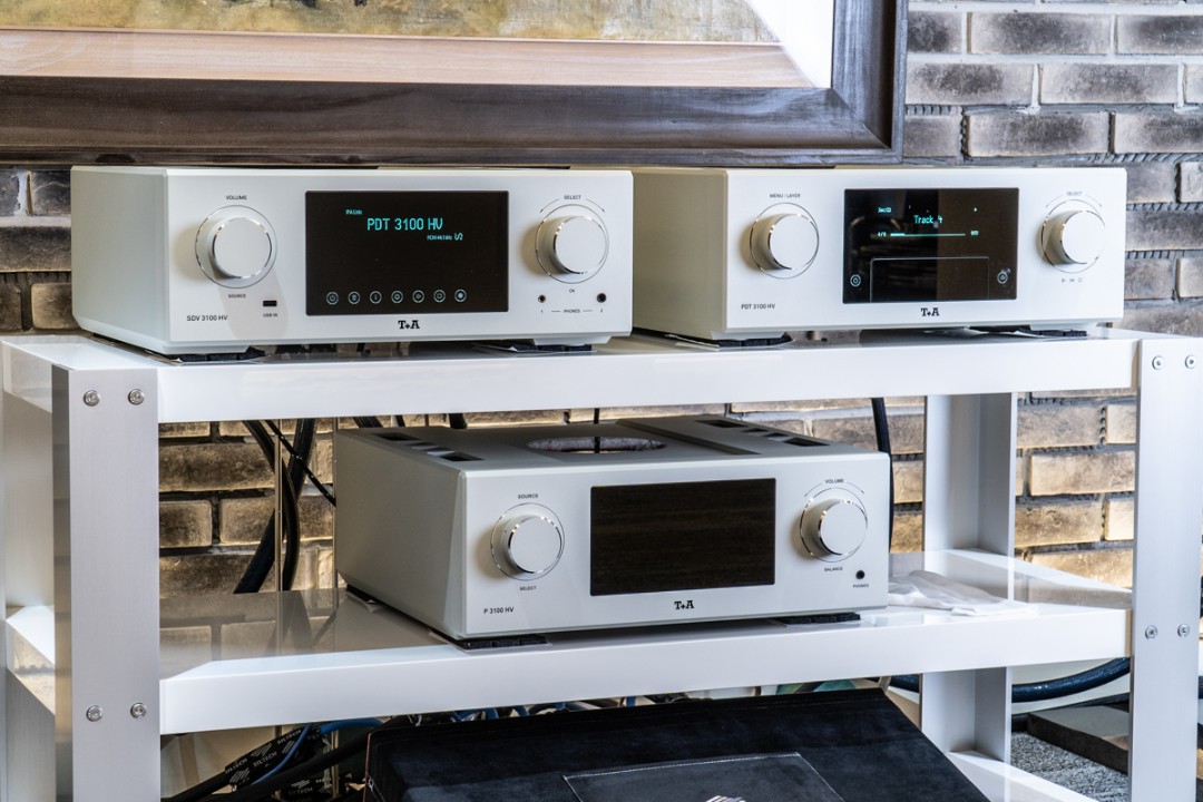

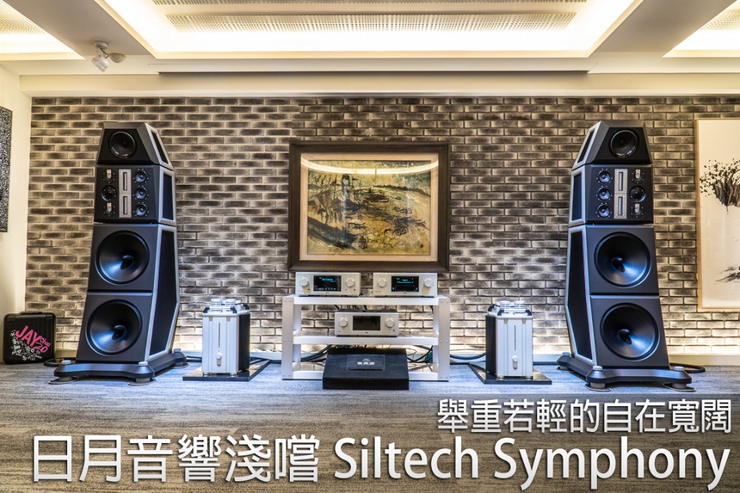

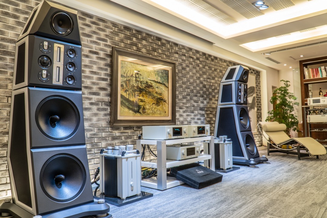

日月音响搬出来的搭配,是全套德国 T+A,数字讯源是 PDT-3100 SACD/CD 唱盘兼数字符串流播放器,前级是 SDT-3100 HV 兼DAC 数字符串流播放器,搭配 M40 HV 真空管后级,几乎都是旗舰器材,加上全套 Siltech Triple Crown 线材,真的是精锐尽出。我还注意到日月朱经理为了 Symphony,做了许多新鲜的调整,首先,聆听位置比以前还要后退,而且 Symphony 几乎是贴墙摆放,这样才是符合居家环境的音箱位置,不会占据珍贵的居家空间,也不让音箱视觉上看起来突兀。
日月音响为了迎接 Symphony 这个娇娇客,老式建筑的楼梯间容不下超大木箱搬动转折,朱经理干脆把二楼的窗户拆了,雇吊车把 Symphony 的大飞行箱搬进来,既然已经动了土木,干脆把背墙一起整理,泥作砌上砖墙装饰,既然是装饰,就不是整块砖头,而是尺寸较薄的装饰砖,并且换上了新的画作,妆点空间宁静优雅的气氛。您看,光是要让 Symphony 进入日月音响,朱经理可是煞费苦心啊!
