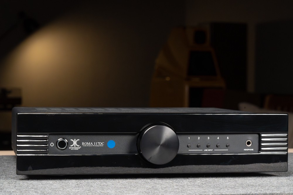

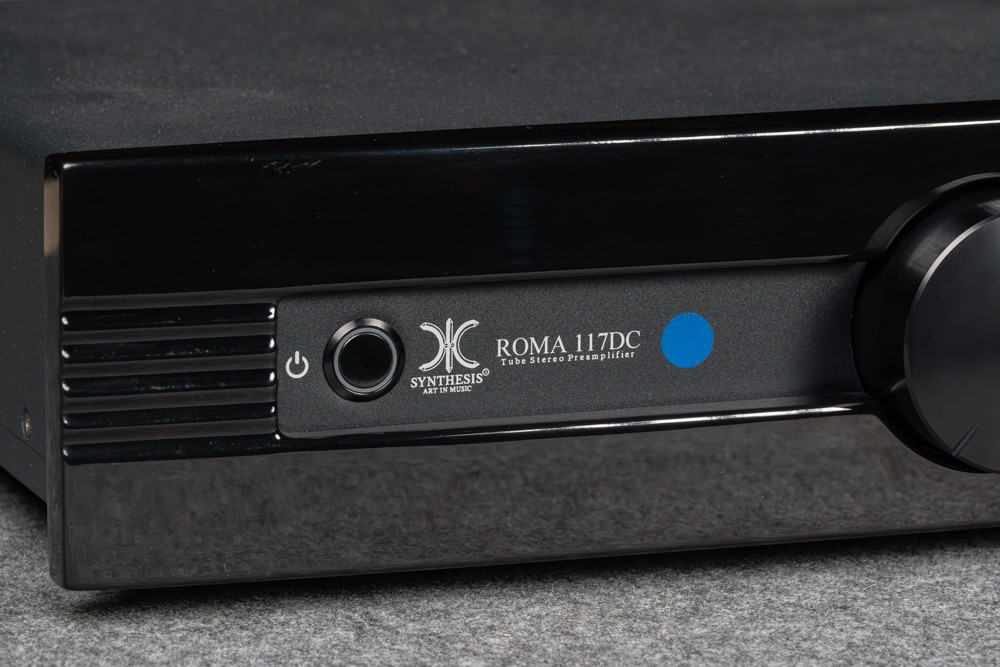

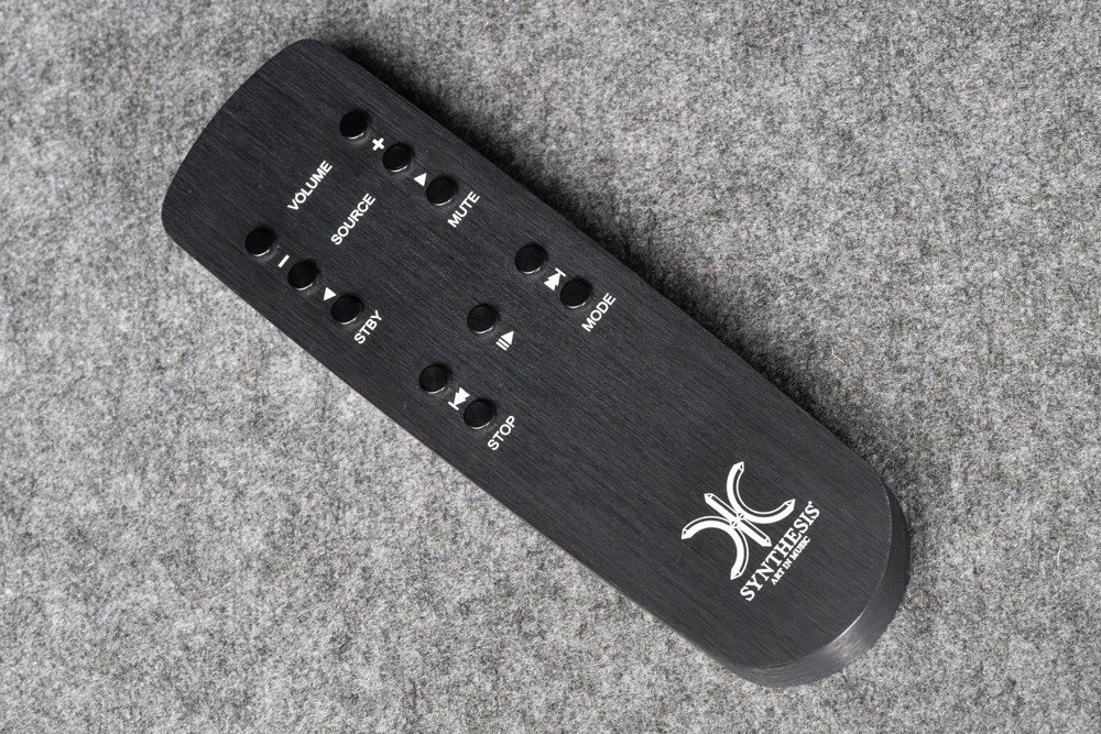

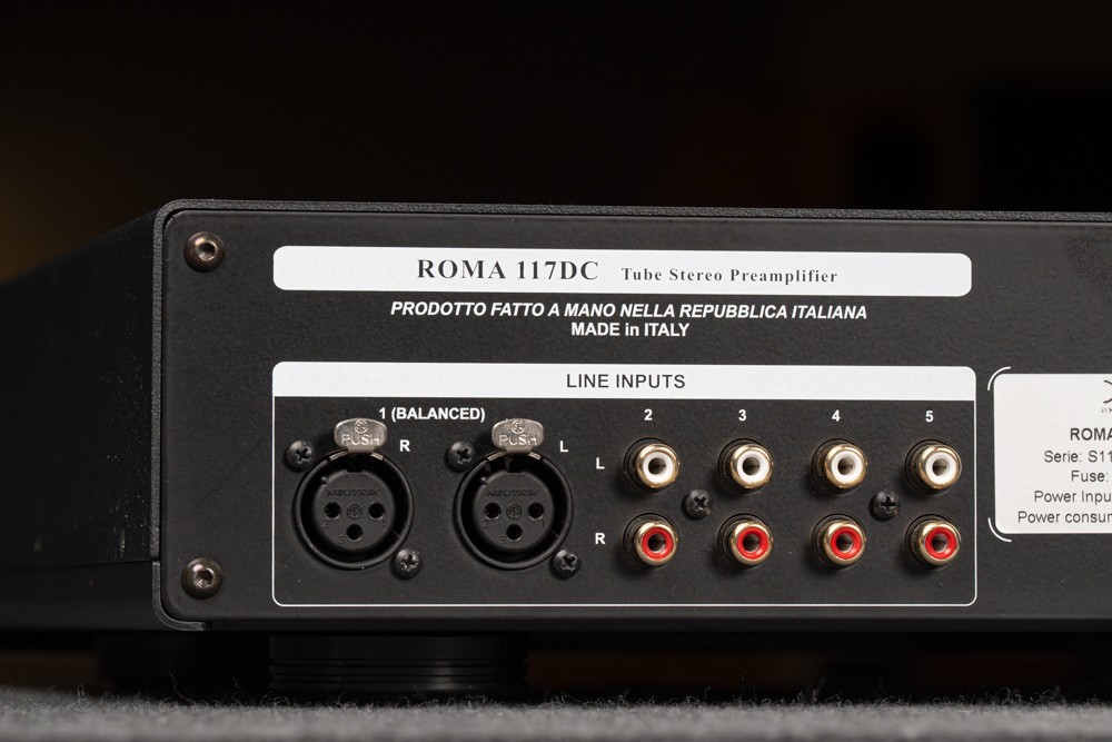

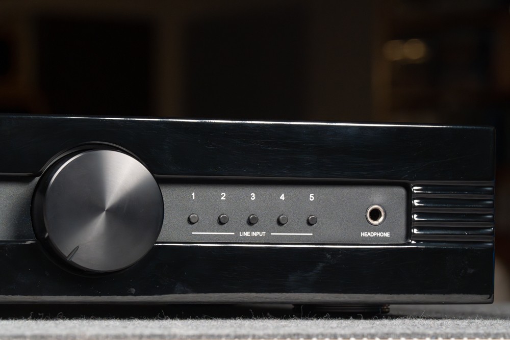

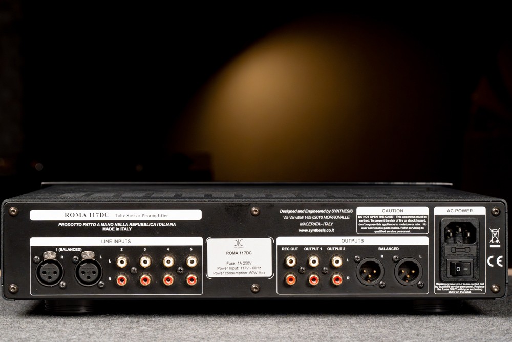

Roma 117DC 面板中央的大型旋钮是音量控制,内部具有马达带动,因此也可透过遥控器调整音量。旋钮右侧有一排 5 颗小按键,则可切换讯源,当中输入 1 是 XLR 平衡输入,1 – 4 是 RCA 非平衡输入。输出的部分 Roma 117DC 提供 1 组 XLR 平衡输出和 2 组 RCA 非平衡输出,另外还有 1 组 RCA 录音输出。面板左侧还有一颗圆形的电源按钮,它的设计比较特殊,当机器待机时会亮一圈橘灯,开机时反而不亮灯,和一般的使用习惯相反。此外,为了要能遥控开关机,电源按钮用了归复式的,也就是按到底后放开会回弹,而不是固定在底部。这颗按钮在使用上还有个诀窍,就是按到底后要持续约 1 秒才会有动作,只是按一下并不会有反应,这样的设计有个优点,就是比较不怕小朋友乱按,算是颇为深思熟虑。

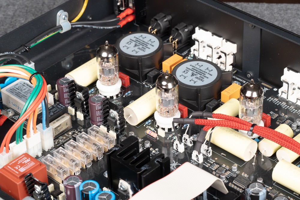

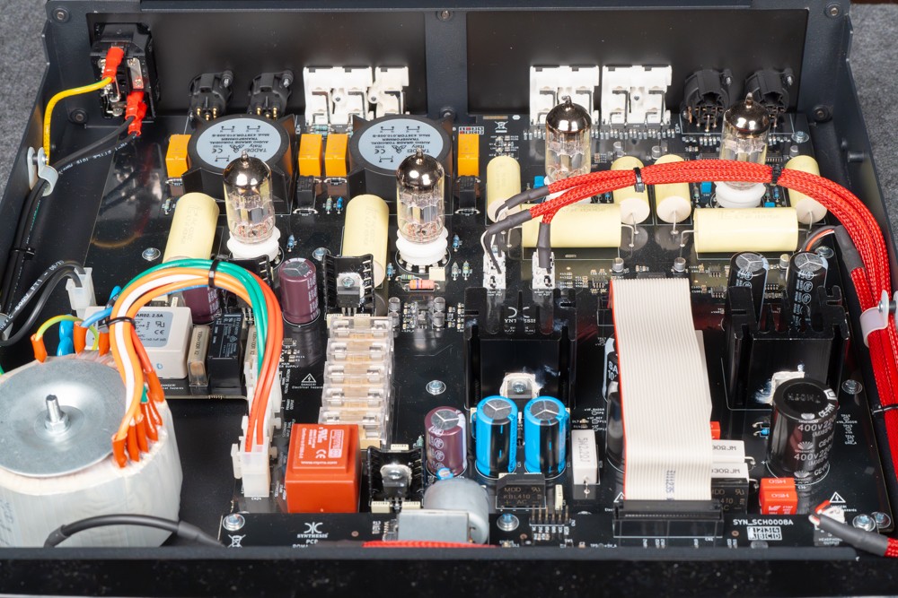

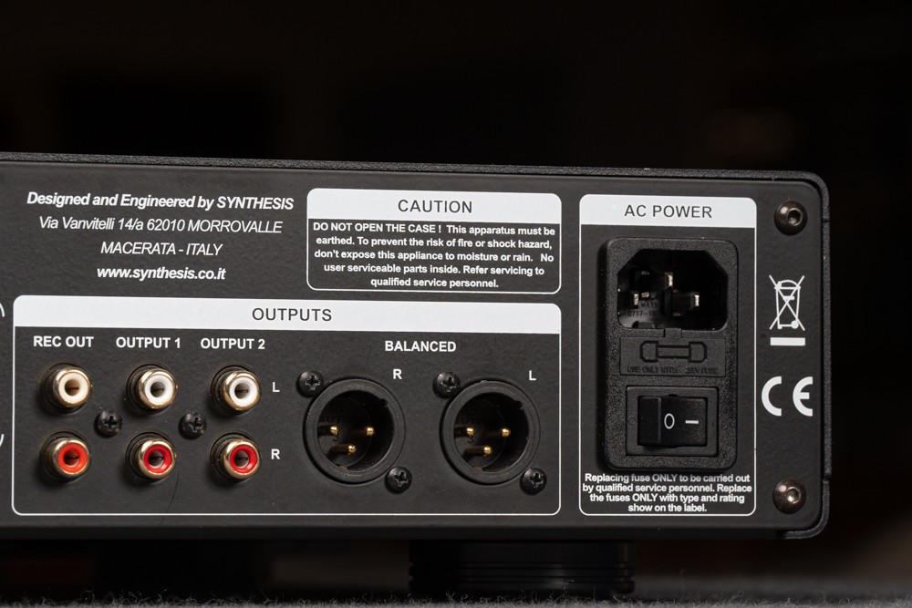

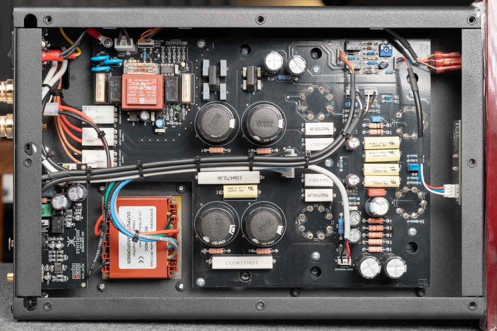

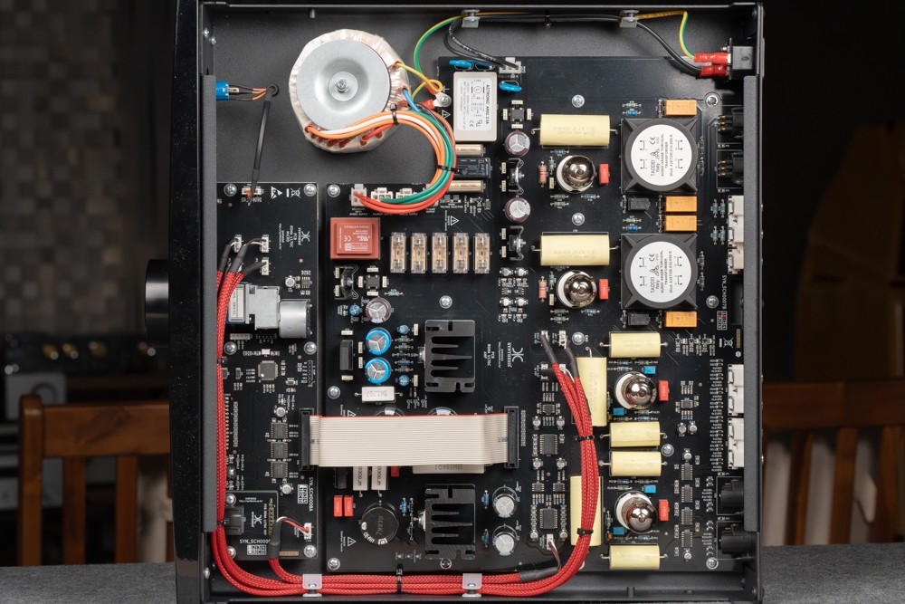

Roma 117DC 每声道搭载 2 支 6922 / ECC88 双三极管,一支做为输入,另一支输出,并以此构成平衡电路。特别的是,真空管输出后是透过输出变压器和后端耦合,而不是用常见的交连电容,这让 Roma 117DC 具有更低的输出阻抗,输出电流能力更好,容易和任何后级妥善匹配,和后级之间也比较不怕使用很长的讯号线,也就是说,挑选后级和讯号线及器材摆放位置将更为自由。输出变压器会让频宽受限的问题,则因 Synthesis 引以为傲的变压器制作技术迎刃而解,Roma 117DC 的频率响应从 5Hz 至 40kHz 的衰减仅 3dB,既平直且线性。电路布局也几经思量,让讯号路径尽量缩短,以最大程度减少串扰。此外 Roma 117DC 还准备了耳机输出功能,是由输出变压器的不同抽头提供讯号,对耳机也有很好的匹配效果。

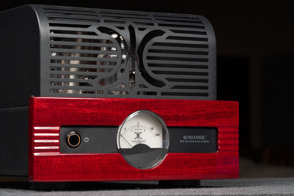

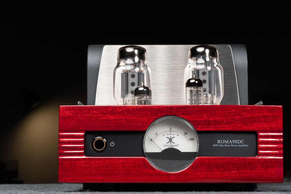

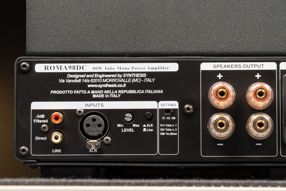

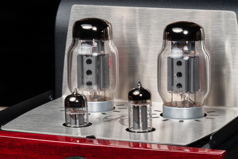

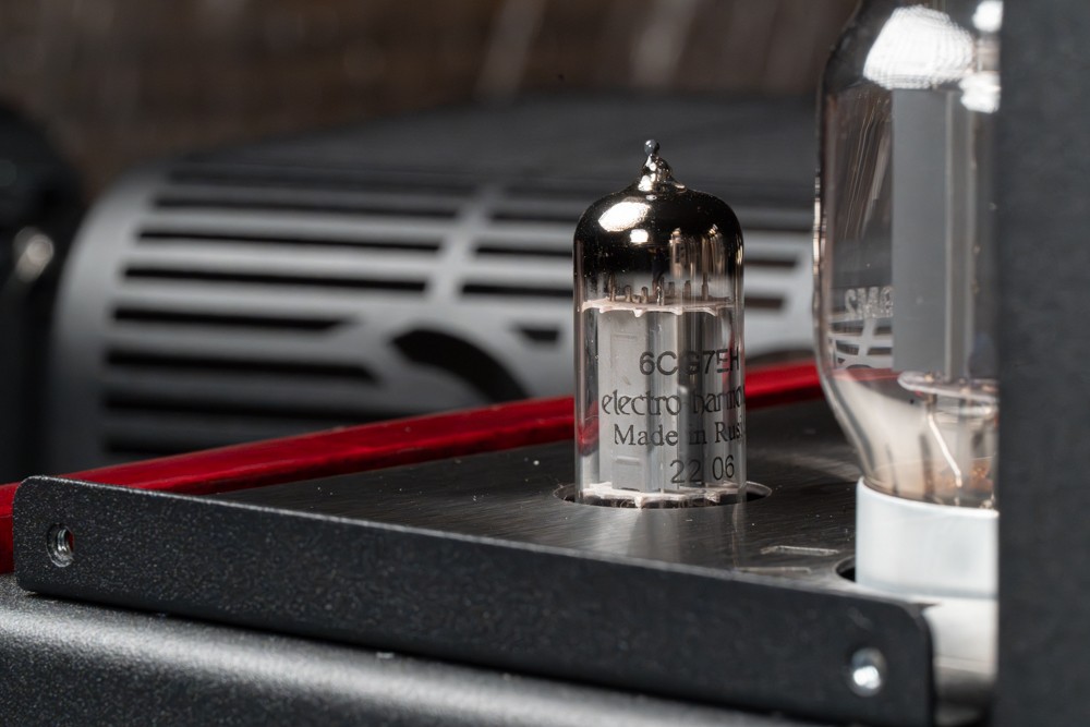

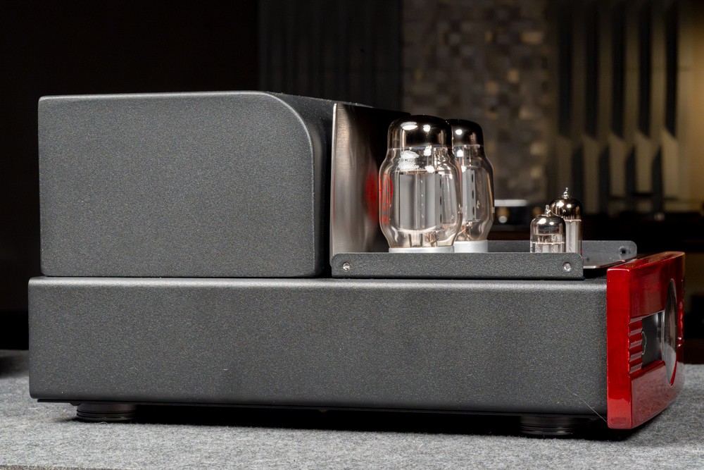

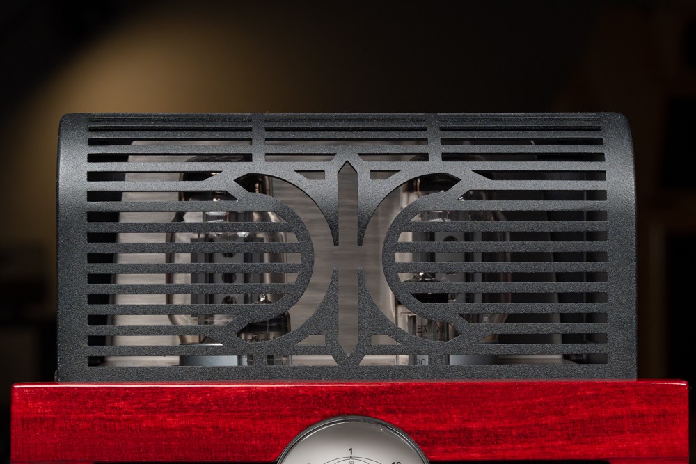

Roma 98DC 采用单声道架构,将左右声道予以分离,以获得更好的声道分离度。每声道搭载 2 支 KT88 功率管,以超线性接法,在 6 欧姆负载下可产生非常实用的 80 瓦输出功率。Roma 98DC 的输入缓冲和驱动级也都是采用真空管,分别是 12AY7 和 6CG7 各一支,上述真空管原厂都采用 Electro-Harmonix 制品。

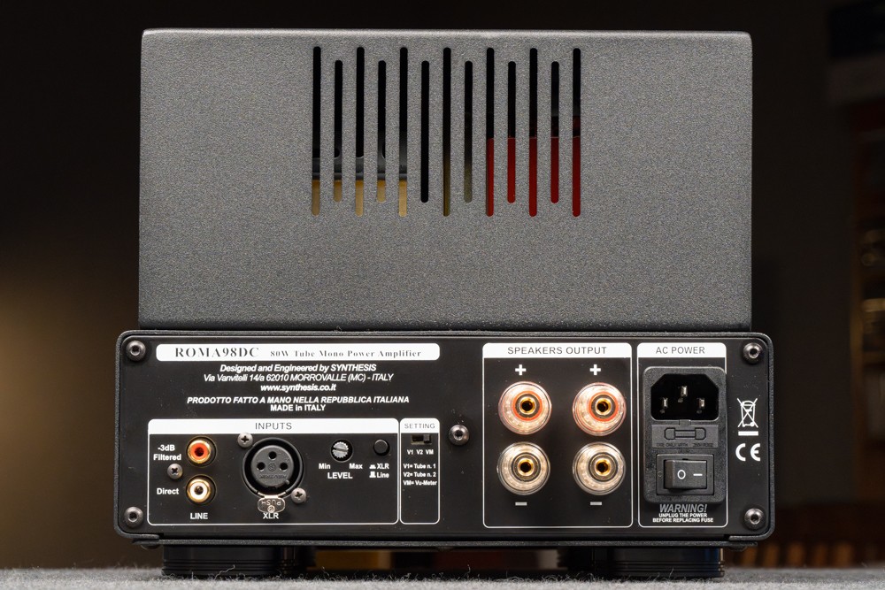

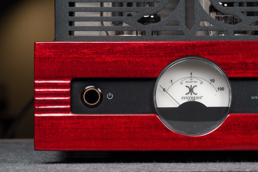

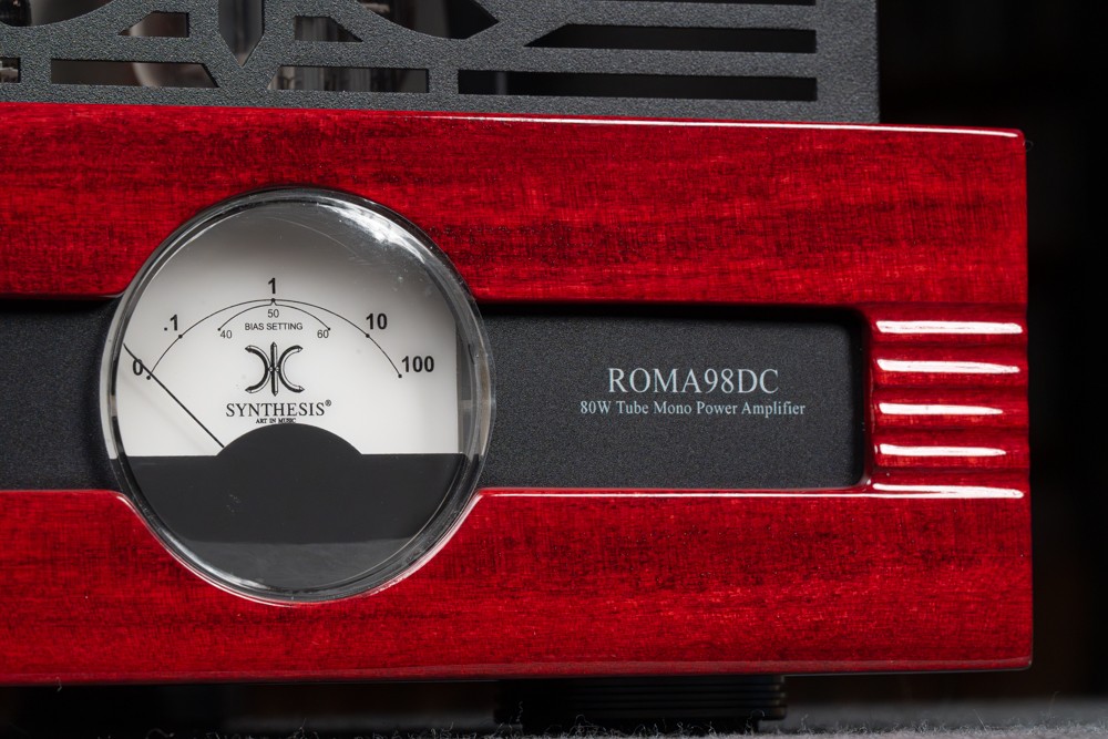

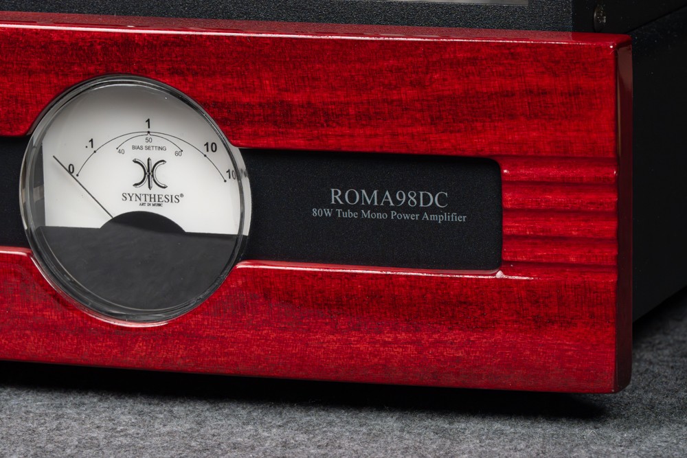

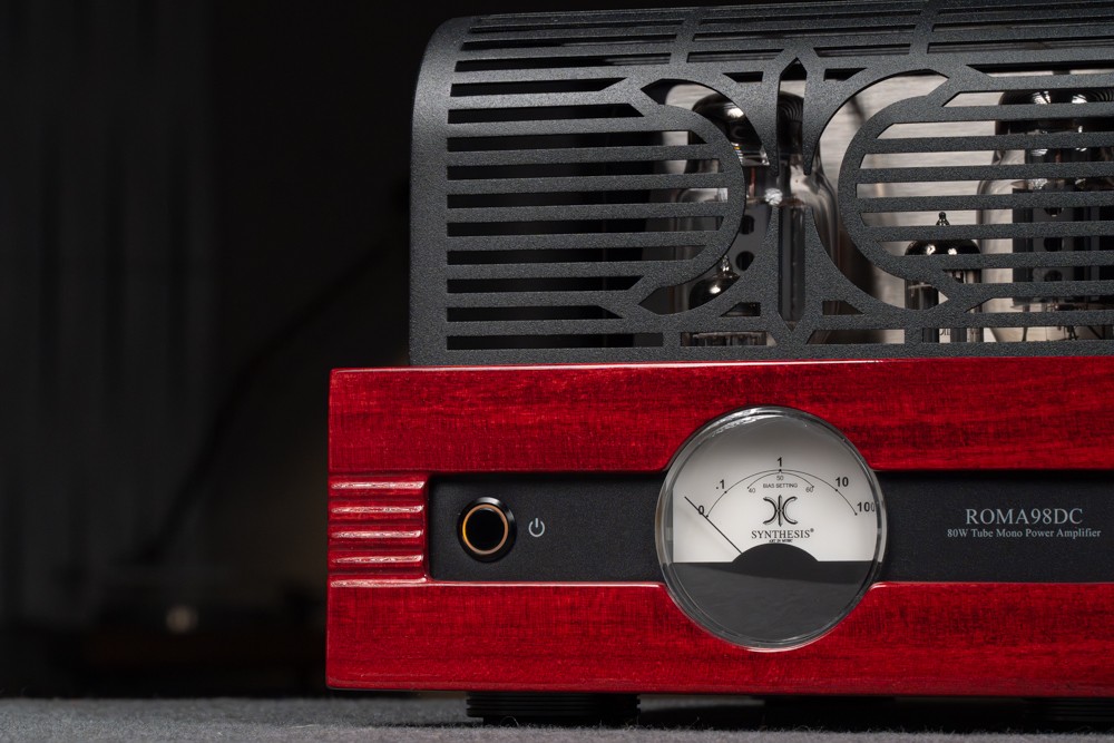

Roma 98DC 最显眼之处莫过于面板上的指针表头,播放音乐时会随着当下的输出瓦数跳动,聆听音乐格外有 Fu。这个表头还有另一个用途,就是调整功率管偏压时可显示电压,就不必额外准备三用电表了。怎么调整呢?Roma 98DC 背后有一个 SETTING 切换开关,有 VM 档、V1 档、V2 档三段,切在 VM 档时,表头就是显示输出功率,这也是平常聆听时使用的档位。当你要调整左边那支 KT88 管的偏压时,就切到 V1 档,这时表头的指针会固定在约莫中间的位置,然后将原厂随附的螺丝起子插入真空管右下角孔洞里的螺丝(真空管保护罩必须先拿起来),并轻轻转动,让指针指向中央的 50 的位置,那就是正确的偏压。调完 V1 档,再切到 V2 档,照前述步骤再做一次,就可以把右边的 KT88 调好。两支管都调好了,再切回 VM 档。这功能非常贴心,让挑剔的用家可以三不五时调一下偏压,确保功率管永远在最佳状态下工作。
Roma 98DC 则提供 XLR 平衡输入和 RCA 非平衡输入,而且 RCA 非平衡还额外提供一组衰减 3dB 的输入,便于配合不同输出电平的讯源。那 XLR 平衡输入就没法衰减了吗?非也,Roma 98DC 针对 XLR 平衡输入还特别设置了一个 Level 旋钮,即输入衰减器,就在 XLR 插座旁,使用者可以利用小支一字起子调整,不仅可以调出和前级的最佳匹配音量,还可以藉此调整左右声道平衡。
Roma 98DC 的音箱输出端子有二组,不过并不是输出阻抗的区别,它们基本上是连到相同的输出抽头,二组端子仅是为了便于 bi-wire 接驳。Roma 98DC 的输出只有一组抽头,阻抗是 6Ω,可搭配 8Ω 或 4Ω 的音箱。输出变压器的线路经过单纯化后,更有利于规格表现,Roma 98DC 的频率响应既宽广又平直,达到 20Hz 至 20KHz,误差仅 ±0.5dB,而且原厂宣称在高功率输出下也能维持平直的频响和低失真。

正式开始试听前,我发现 117DC 前级的音量只要调高一点点就很大声,看来前级的增益很大,此时 98DC 后级背后的 Level 旋钮是转到 Max 的位置,也就是完全没衰减,于是我用一字起子加以调整,大约转到一半的位置,得到我认为合适的音量。我觉得这个功能蛮好用的,公司的 EAR 509 真空管后级也有类似的功能,它不仅让后级和前级之间有更好的音量匹配,也让使用者在面对不同效率音箱时有更灵活的调整余地,建议用家应善加使用。
