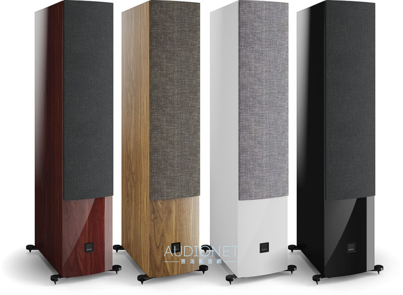

笔者必须承认,我是不折不扣的外貌协会,挑选器材的第一步总是将外观摆在首位,但我觉得这并不是错误的想法,毕竟音箱同时也身兼家具一职,如果音箱与装潢风格扞格不入,那在聆听音乐时的视觉享受便少了几分,不会觉得有点可惜吗?好看且兼具音质的箱体向来是DALI打造音箱时的重点之一,甚至为了打造完美的曲线而重金投资丹麦经典家具品牌Hudevad Furniture,而RUBIKORE系列虽然在DALI产品线中位居三位,仍应用上了相当精湛的箱体工艺。不仅从国产木材选用、设计到组装全部由丹麦手工制造,更别为它看似方正的外表所欺骗了,其实RUBIKORE 8的面板与背板都是圆滑的曲面!这样的设计不仅是好看、能降低棱角在室内空间的侵略性而已,更重要的是曲面设计可以减少单元声波于面板反射造成的相互干扰。而最让我激赏的设计莫过RUBIKORE 8的网罩了!首先它采取了织布的材质,近一步的柔化音箱在空间中的存在感,其配色更是别出心裁!RUBIKORE 8共有四种颜色:亮面黑配搭暗黑色网罩、亮面栗木配搭暗黑色网罩、胡桃木色配搭烟棕色网罩,以及亮面白配搭山雾灰网罩,这样的配色无论家里走北欧简约风、英伦工业风、古典风甚至乡村风,都有适合的颜色可供搭配。RUBIKORE 8从选材、设计、组装到颜色搭配,种种细节都不放过的精神,我想这就是丹麦人打造家具的灵魂最极致的表现。
▲RUBIKORE 8的四种配色,木质箱体搭配织布网罩非常的速配,适合各式家居风格。

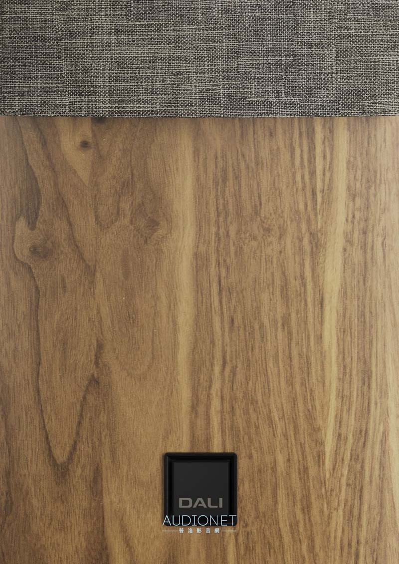

▲RUBIKORE 系列的DALI铭牌采取KORE世代的镶入式设计,比起单纯的贴标更显精致

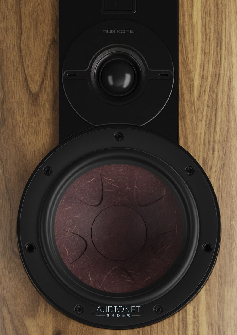

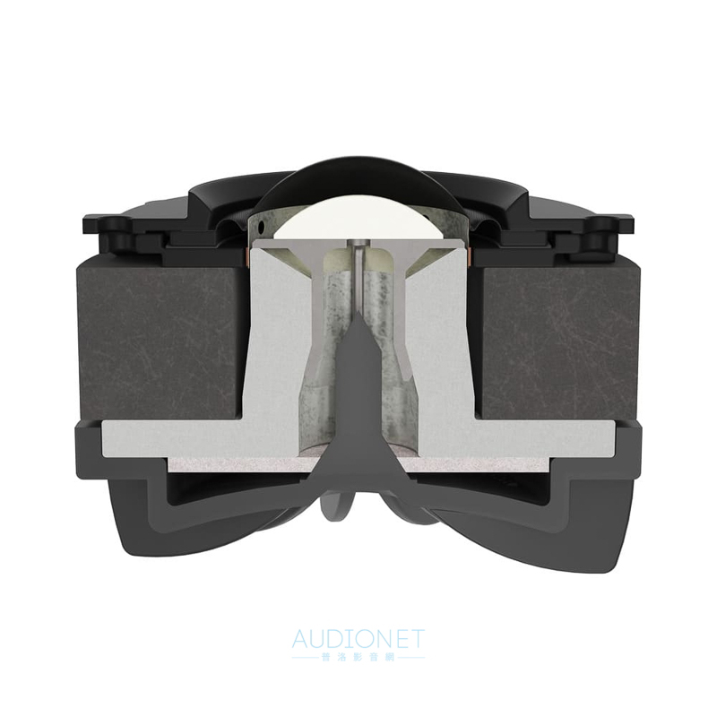

独到的声学设计理念关于音箱该不该Toe-in的理论可谓众说纷纭百家争鸣,而DALI正是铁打的「不Toe-in派」,这点从它们的说明书上就可窥知,他们「强烈建议」音箱平行摆放,笔者相信这一点不仅是视觉、动线考量,更是表达出他们音箱设计上的声学理想:「扩散性」。当然,DALI不会不知道高音单元有离轴衰减这件事,正因此他们开发出经典的软半球单元搭配平面振膜单元的「复合式高音」,结合点音源的「精准」和线音源的「高水平扩散性」二者的优点来实现聆听空间各处都能享有精确的音像,这项设计长年以来都成为DALI中高阶产品线的正字标记。而在KORE计划诞生的新世代「EVO-K」复合式高音,创新的技术也启发了RUBIKORE的设计团队,在RUBIKORE全系列的音箱上都援引了全新设计,并将直径达29mm的软半球高音重新设计升级,效仿KORE的软半球高音移除了常用于冷却的磁液,此举延伸了高音单元的工作频段,也同时让单元发声更为自然开阔。

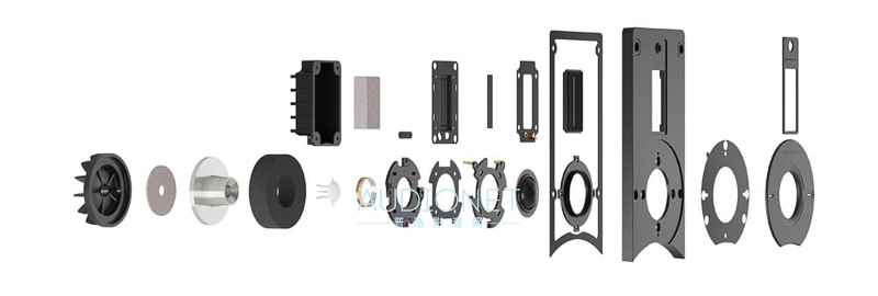

▲RUBIKORE系列的复合式高音分解图,DALI特别为RUBIKORE设计新的障板,更加发挥单元的扩散性。
直径达29mm的软半球高音也是重新设计,移除冷却用的磁液以延伸工作频段

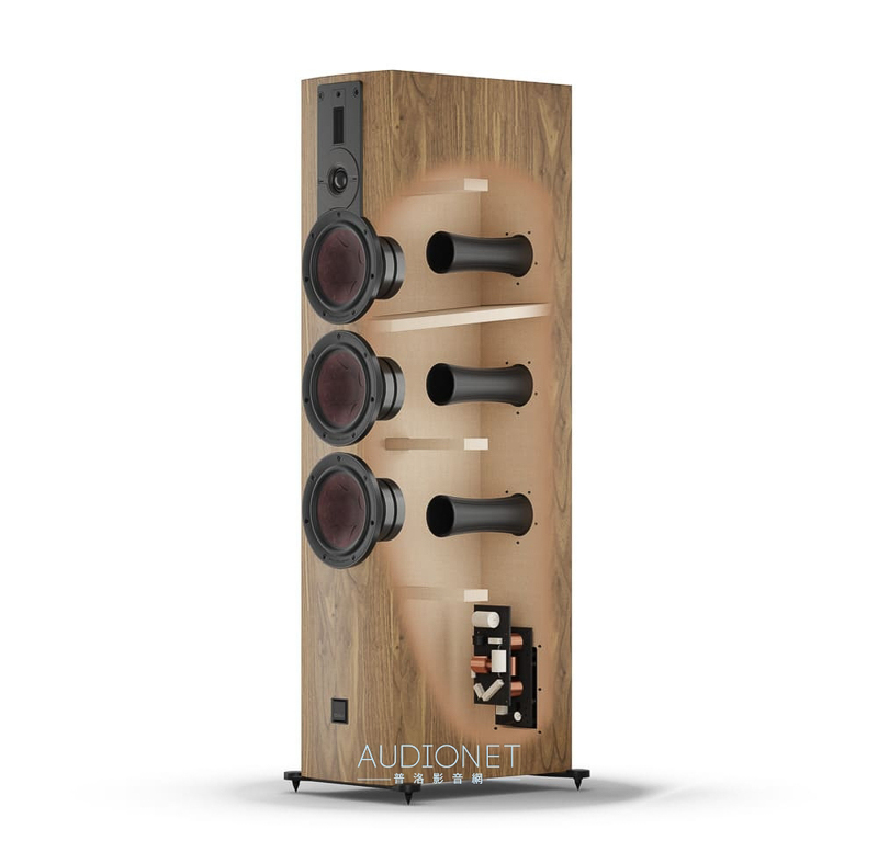

而中低音的设计也同样布满了巧思:单元方面取材自旗舰KORE的技术,不仅采用了第二代DALI专利的软磁复合材料(SMC),配合双磁铁驱动系统设计,更大幅降低了失真与损耗,而采用「Clarity Cone™ Technology」的木质纸质纤维混合技术则让振膜获得轻巧与刚性的完美平衡,让声音在保有活力的同时又能维持自然的音色特性。低音反射孔方面同样承袭自KORE旗舰的Continuous Flare低音反射式设计,不只能在近墙摆位时依然维持精准的低频控制力,更能有效消除导管共振与噪声。此外,33Hz的低音反射调谐频率确保了深沉有力的低频延伸,即使在开放式空间中也能展现令人赞叹的低频量感。在原厂说明书中,RUBIKORE 8的建议离墙距离为「大于25公分即可」,这代表只要将音箱直接放置在电视柜前方就已经有足够的离墙距离了!大幅度的减少音箱存在对居家动线上的影响,当然如果使用者的空间相当有余裕,也可以将其拉离背墙至多180公分。RUBIKORE 8这种「丰俭由人」的摆位设计,在长边放置电视的横式客厅蔚为主流的居家空间设计上占尽了主场优势,再加上混合式高音实现出全空间皆是皇帝为的聆听环境,在居家同乐的功能上可谓立于不败之地。

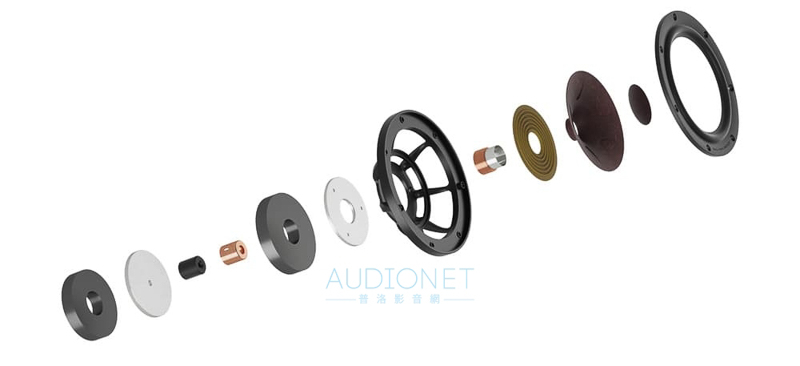

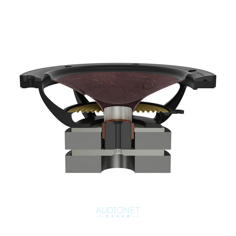

▲RUBIKORE系列6.5寸中低音分解图,结合了KORE世代最新的三项技术:双磁铁驱动、第二代SMC材料与木质纸质纤维混合技术。
▲RUBIKORE系列6.5寸中低音剖面图。
不需功率猛兽也能虎虎生风
虽然就分类而言RUBIKORE 8属于中型的落地音箱,但驱动他的条件其实相当容易,90.5dB的高灵敏度搭配4欧姆的阻抗,意味着不需要仰赖大功率扩大机就能将它推得服服贴贴!只要在40-250瓦的建议功率范围内,都能轻松让RUBIKORE 8呈现完整的动态范围与细节。而让它能有如此高灵敏度的原因来自于它的分音器设计,采用发烧级低损耗电感与精选的Mundorf电容,不只降低了直流电阻,更缩短了讯号路径。此外,就DALI官网描述RUBIKORE 82.5+0.5+0.5音路的音箱,这样的写法虽然让人眼花撩乱,却也代表了DALI分音设计的巧思:一般来说的0.5音路,就是其中一颗单元不经过高或低通滤波,以单元自然地滚降来衔接其他单元的频率响应,在RUBIKORE 8上,可以见到一组复合式高音与三颗相同的6.5吋的纸质振膜单元,以一般音箱设计思维来看,复合式高音加两颗6.5吋中低音单元就是一套2.5音路的音箱(中音单元不施加高通滤波),而后面加上的两个0.5音路则分别代表复合式高音的软半球未施加低通滤波与第二颗6.5吋中低音单元不施加高通滤波,这样的设计虽然想法复杂,但相对来说分音器的设计线路可以更加简洁、能让单元的运作更为自然,最终实现出相当高的灵敏度。
▲RUBIKORE 8以简驭繁的分音器设计,巧妙地让三颗中低音单元各司其职,而其背后正对着反射孔,能迅速的将背波能量导出减少箱体多余的共振,另外值得注意的是,中高音采用独立的腔体设计,近一步的减少箱体振动对单元运作的影响。

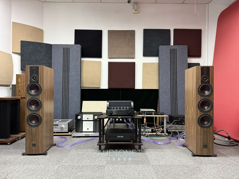

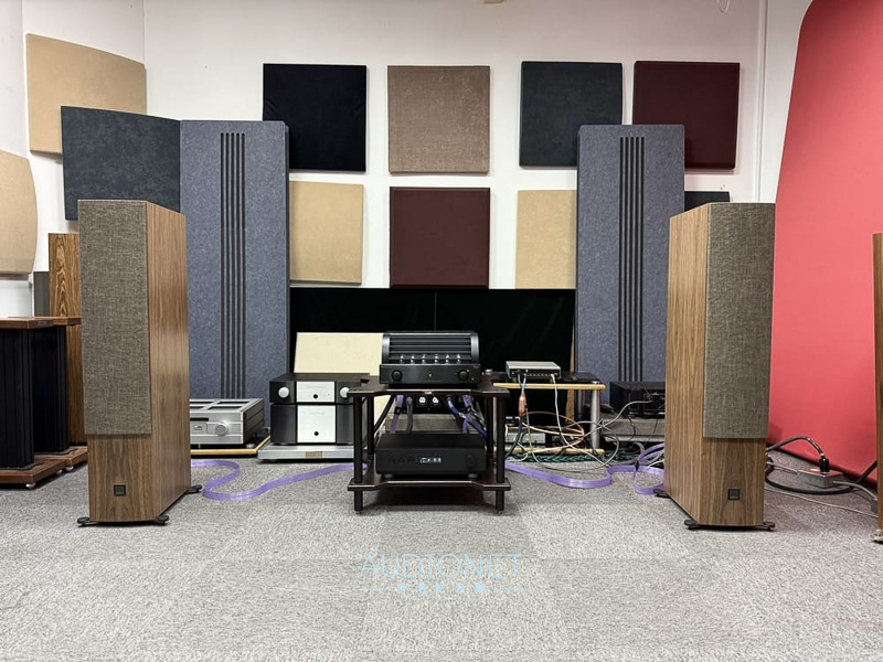

对于音响发烧友来说,说明书的指示通常都只当作「参考」,笔者也不例外,还是喜欢依自己的习惯调整摆位,而Toe-in则是我固有的习惯,我便依本刊历来摆位落地音箱的方式先行试听RUBIKORE 8,结果其实「还算可以」,但总会意识到最佳聆听位置在我的后方,这种感觉显然还不适合评测这对音箱。我首先改变的是离墙距离,本刊视听室的固有摆位遵守1/3原则,音箱离墙接近两公尺,稍有不符说明书的建议范围,我便将RUBIKORE 8移至离墙约120公分,这样聆听确实音像精准多了!但此时笔者在视听室左右移动时,还是可以感受到最适聆听位置与旁边明显的鸿沟;扩我再把Toe-in的角度从大约10度改成平行,结果在原本皇帝位的听感没什么变化,反倒是周围,无论站在前后左右的音像都变得相当立体!就像是现在流行的超广角投影机一样,无论是正投、侧投还是倒挂,都能不受空间限制的呈现精美的画面,而RUBIKORE 8则是让听者或站或坐,还是躺在沙发上,都能有相当接近的听觉享受,不再需要正经八百的钉在皇帝位上,而是能与处在同一空间的人同享同乐!DALI对「扩散性」的追求完整的体现在RUBIKORE 8的宽广聆听位置上,也让笔者发现原来与家人一同享「乐」是这么容易的事。
▲RUBIKORE 8在本刊视听室摆放的方式,如此离墙距离以及没Toe-in的摆法在视听室中可说相当罕见!
▲RUBIKORE 8网罩对音质影响甚微,完全可以装着聆听!
