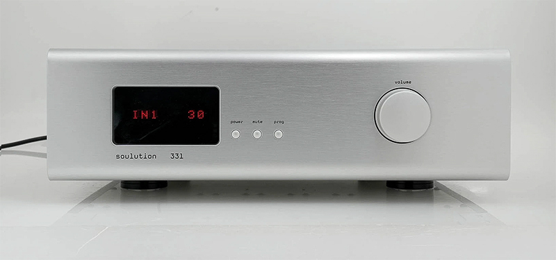

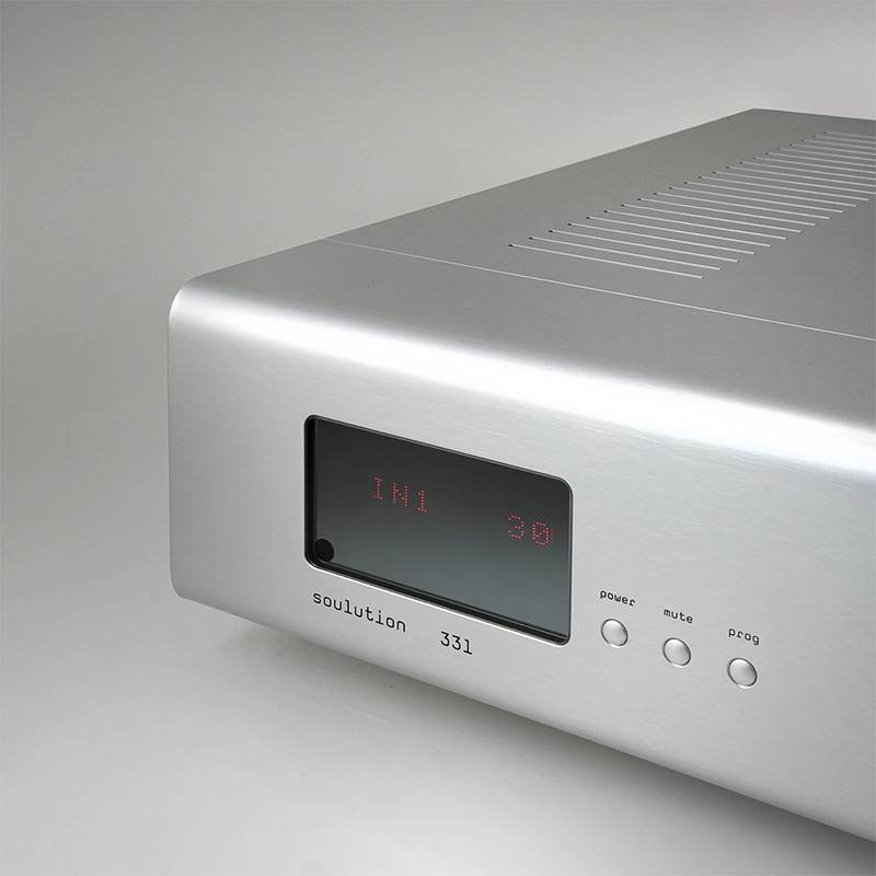

外观上,两代机可说是一模一样的,当然,面板上的型号由330变成了331,另外更细微的不同要算是机壳表面的拉丝吧,331更为幼细,如丝般的手感,更显高贵华丽。Soulution的器材外型由始至终都是那么的简洁,即使经过十几年,仍然有时尚感觉。回想起第一次接触Soulution,机身面板上只有红色LED灯的显示屏和旁边的三粒细小按钮(power, mute, prog),而前级和合并机只是多了一个圆形旋转按钮(可按下和旋转两项操作),简约到令你有点不惯,然而,十几年后的今天,反而越看越觉得「顺眼」,越觉得喜欢。

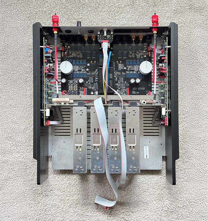

內里,331的电源供应却是重新设计的,电源功率最高可达4,200VA,而持续输出功率也有1,200VA,我用的法国扬声器Elipson 4240 Millennium(8Ω 阻抗)是相当「大食」的,经验告诉我,一般要用200W以上功率的扩音机才能推得有板有眼,但意想不到的是331以100W的功率也能驯服4240,这应该跟331的优秀电源供应有关吧!另外就是高达5000的超强阻尼系数,尤其重播复杂的乐曲,明显地感受到细腻的控制力,清晰的线条和非常立体的音场呈现。

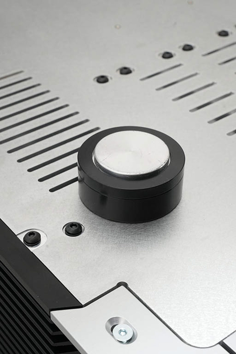

Soulution的合并机,其实是将前级和后级放进同一个机箱,前级和后级各有独立完整的专用线路,331的功放是基于5系的技术,电流放大采用三段式,令到每段的范围相对较细和更为线性;前级线路方面,音量控制是重要的一环,331采用精确的金属薄膜电阻(metal foil resistors)打造出80级(每级1dB)的音量控制器,此外,更特别的是音量控制也分开两个线路,调节音量时,讯号会经一个由IC构成的线路处理,完成后即回到音质更好的,由金属薄膜电阻组成的线路,在音量调节的过程,音乐的播放完全不会受到干扰。为了获得更好的音质,Soulution的设计真的非常发烧,甚至连机脚也不放过,331用的可是美国CMS(Critical Mass Systems)的机脚呀!

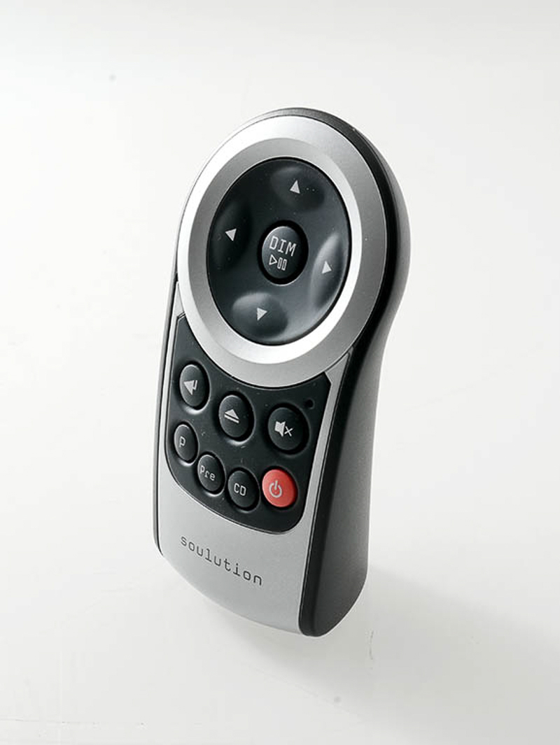

Soulution的遥控器也是与众不同的,当然,遥控器的功能都是大同小异,不过它的外型、手感和操控都予人一种高尚的感觉。

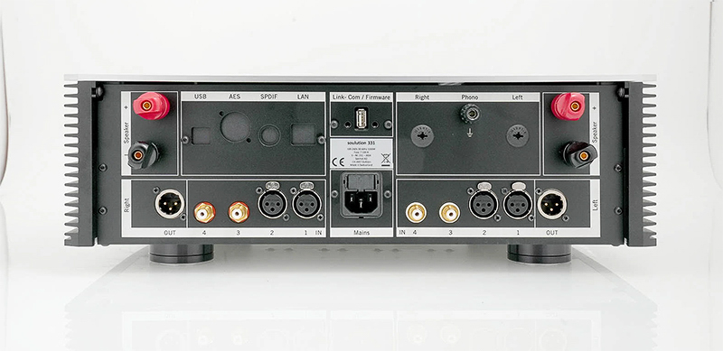

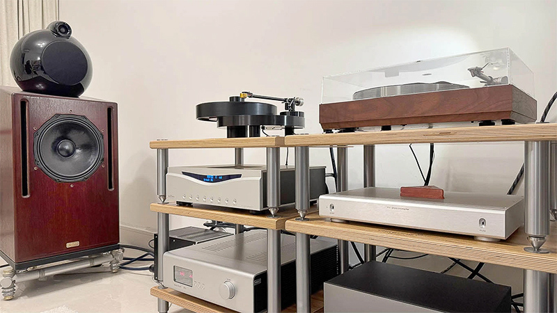

331跟330一样都是可以选择加入唱放和/或解码模组的,而我收到的这台331是标准版本;讯源方面,我最常听的是黑胶唱片,两台唱盘分别是AMG Giro MK2 和 LINN Sondek LP12,经独立唱放Diatonic Precision P10 用RCA接入331,数码方面,用一台Audia Flight FLS 20 SACD机去听CD和串流(FLS 20 附加了一张streamer咭),以XLR接驳331;331提供两组XLR和两组RCA输入。

■输出功率:100W@8Ω,200W@4Ω,400W@2Ω (< 5 sec.)
■输入:XLR x 2, RCA x 2
■输出:XLR x 1,扬声器端子 x 2对
■可选择附加内置唱放,解码
