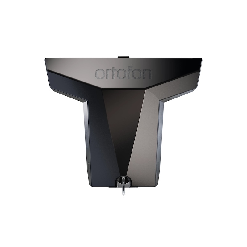

Ortofon MC Vertex 采用全新开发的钻石唱针,这个 Vertex Diamond 针尖的设计,用上了新设计的接触几何,具有高度的接触精准度和机械稳定性。在动态播放下,能始终保持稳定的接触。Vertex Diamond 针尖具经过优化的 4 μm 扫描半径,以及 110 μm 延伸接触半径。4 μm够窄小,但 110 μm 延伸半径却增加了与唱片沟槽壁面接触的面积。这个 Vertex Diamond 针尖安装在实心钻石针杆上,构成极为坚固却又轻巧的结构,能够让唱针时取到的讯号能量完整地传递到发电系统。如此一来,即便是极轻微的细节都能清楚且稳定地还原出来,分辨率、透明度、空间清晰度都将大大提升。

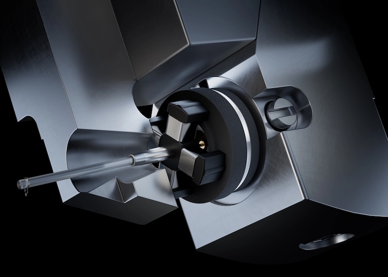

这个钻石针尖和针杆的结构,是经过极为精细的雷射切割制成,公差极小,钻石针杆还经过雷射抛光,避免因不规则或粗糙表面,产生机械性、物理性的传导缺陷,藉以达到稳定的循轨、超低的失真,以及忠实反映沟槽纹路的频率响应。

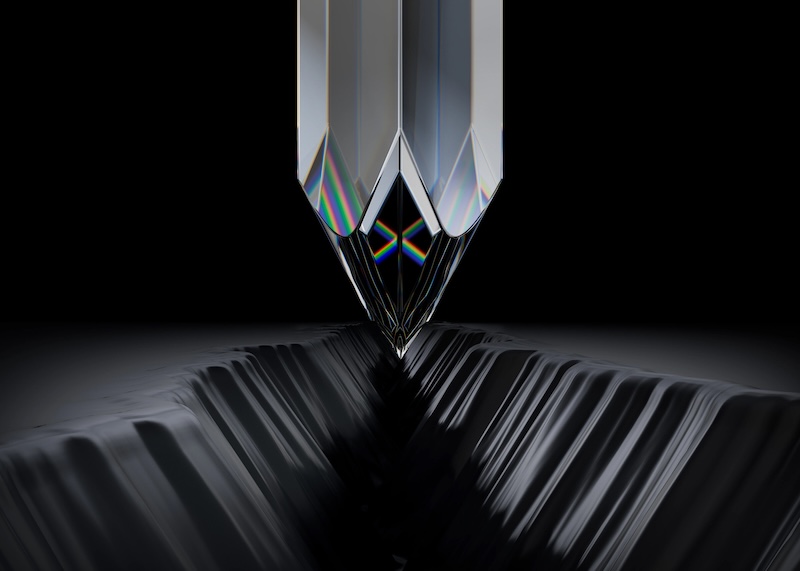

MC Vertex 的发电系统,以非磁性电枢、精密绕制的线圈,与经过优化设计的磁铁构成。非磁性的电枢为线圈提供了稳定的机械结构,也不会干扰发电系统。线圈采用高纯度银线精密绕制豻成,与优化的磁铁搭配,能够精确地达成动能转电能的目的。MC Vertex 的输出电压则为 0.3mV。除了发电系统,还有一个铂金碟状机构,位于两个橡胶阻尼之间,构成一个双重阻尼结构。这个橡胶材料是 Ortofon 自家研发并生产的,如此可确保质量始终如一,阻尼特性与加工过程得到精确控制,达到 Ortofon 的最高标准。

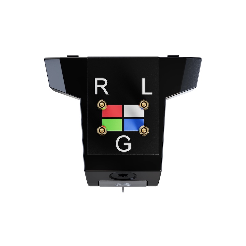

唱头外壳使用经过精密雷射切割的钛金属制成,包括外壳的形状、壳壁的厚度、内部几何等,都受到精确的控制。这让外壳的内部空腔具有高阻尼,且将谐振降到最低。外部并使用 DLC 表面处理,呈现出精致的黑色外观,同时增强其耐用性。
