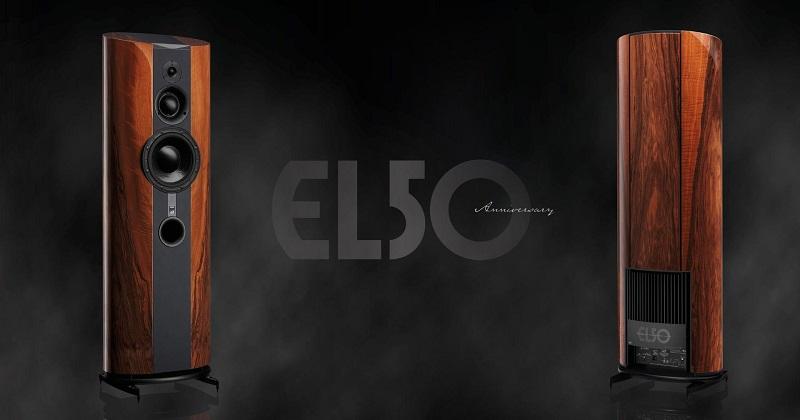

英国音响厂商 ATC 由 Billy Woodman 先生于 1974 所创立,并于 1976 年出产了突破性的第一代 SM75-150s 软半球形中音单元而声明大噪,彻底改变了录音室监听标准。这次厂方隆重宣布将推出 EL50 Anniversary,献给追求长期高性能、卓越设计与工程品质的发烧友与音乐爱好者,同时 EL50 Anniversary 已于 2026 年 2 月 20 日(星期五)至 2 月 22 日(星期日)在 The Bristol Hi Fi Show 进行全球首度亮相,据了解价格约为 £49,500 英镑(一对)。
EL50 Anniversary 为传奇 ATC 50 音箱设计的最新演进版本,搭载分离式主动三扩大技术。此技术最早于 1990 年代的 SCM70 上应用,并在 2004 年的 SCM50 Anniversary 与 2014 年的 SE 系列中持续精进。

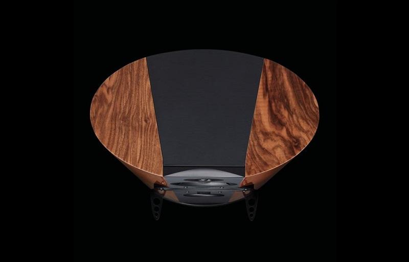

其工业设计灵感来自 2006 年推出的 EL150:这是 ATC 首款采用椭圆形箱体的音箱,当年由 Billy Woodman 亲自设计。前面板的皮革细节与精选手工木皮,进一步提升整体质感与视觉层次。

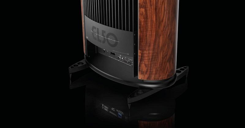

全新分离式主动放大模组(Discrete Active Amp-Pack)
这款先进的新型号搭载全新专有的三声道主动「Amp-Pack」模组,具备平衡输入、使用者控制、主动分音与三组功率放大通道,分别为低频、中频与高频提供 200W、100W 与 50W 的连续输出功率。
在线路前级阶段,开发并导入全新分离式增益模组,整合于平衡仪表级输入与四阶主动分音电路中,以降低噪声底并减少失真。
此外,电源供应系统亦全面重新设计与升级,每个功率放大声道皆配置独立环形变压器,并另设一组变压器供应低电压电源。此拓扑架构在高负载情况下提升动态余裕,同时减少声道间的互调失真,为聆听者带来更高的清晰度与透明度。

在既有研发成果基础上,EL50 Anniversary 的箱体结构透过先进的内部制造技术进行改良与升级,大幅提升刚性与内部阻尼,减少上低频与中频段由箱体产生的染色现象。

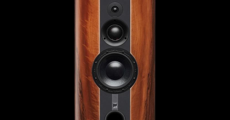

低音单元安装于精密车削的铝合金环上,该铝环再锁固于箱体前面板,进一步强化整体结构稳定性。弧形前障板与边角设计,让单元输出与空间之间形成更平顺的过渡,降低边缘绕射效应,使轴上与离轴频率响应更为一致,从而减少线性失真。
箱体弧面部分覆以精选并配对的欧洲胡桃木皮,背板嵌有乌木饰条,外层涂覆高光泽聚酯烤漆。中、高音单元周围及前面板下方区域采用 Nappa 真皮包覆,营造对比质感,同时与整体箱体造型完美融合。
单元配置
所有单元皆由 ATC 自家生产,核心目标是实现低失真,并在各种音源与播放音量下维持一致且稳定的表现。
高音部分采用 SH25-76S「S-Spec」高音单元,配备体积小但极为强劲的钕磁铁磁路系统,搭配双悬吊结构以精准控制音圈运动,并使用涂层软半球振膜,确保轴上与离轴响应平顺且均匀。
关键的中频段由 ATC 经典的 SM75-150S「Superdome」中音单元负责,涵盖 380Hz 至 3.5kHz。其高功率磁路系统与大尺寸音圈结合半球振膜设计,使单元既能解析极细微的音乐细节,也能轻松应对复杂录音中的大动态峰值。
低音部分采用 SB75-234SL 单元,搭载 ATC 的 Super Linear 磁路系统,有效降低上低频/下中频段的三次谐波失真,提升清晰度并强化与中音单元的衔接整合。在最低频段,优化的弹波与悬边搭配设计,提供大线性冲程,实现受控且深沉的低频输出。
