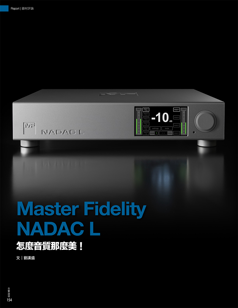

前文表过,让我们回头来看本篇评论的主角NADAC L。NADAC L是数码控制的模拟前级,也就是显示幕以数码控制,但音量调整、其他线路都是模拟模式。它的外观与他家数码 模拟转换器、外接时钟一模一样,差别仅在NADAC L面板右侧有一个音量旋钮而已,L代表的是Line Stage或Line Level。转动旋钮的手感非常特别,就好像在搅融化的巧克力块一般,柔顺又带着黏滞的阻力。这个旋钮除了做即时音控之外,还可预设音量大小。音控旋钮下方有一个小孔,那是红外线遥控讯号接收处。三机一样的外观设计摆明了就是可以让三部机器叠在一起使用,节省空间。箱体虽不大,但做得很扎实, 面板与背板上的MF字样、NADAC L字 样都是镂刻的,看起来很有权威感。

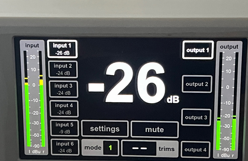

NADAC L的显示幕(854x480)只 要有打开电源就会显示,是触控的, 上面可以显示输入端与输入端的组别、荧幕亮度、输入电平显示、输出电平显示、设定(请用家自行研究说明书)、Mode选择(五种设定)、Trim 等,其中Trim是使用Mode 4或5时才启 动。老实说这些显示如果没有也不会影响前级运作,如果去掉显示幕,应该更能凸显NADAC L的纯模拟。不过或许为了操控方便,还有与他家数码模拟转换器、外接时钟搭配,以录音室使用, 所以前级也设置了液晶显示幕。

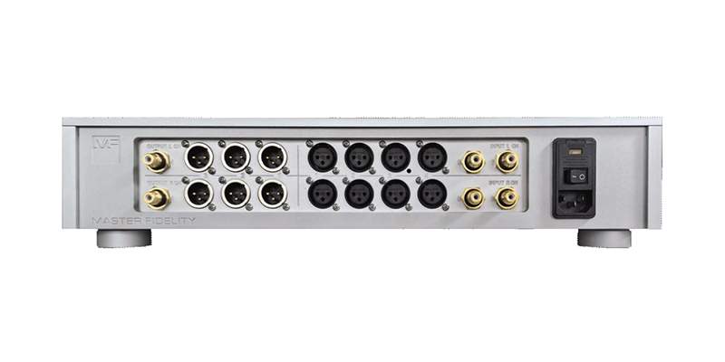

来到背面,可以看到四组XLR输入端与三组XLR输出端,此外还有二 组RCA输入端与一组RCA输出端(都有标示1、2、3、4)。为何要设计这么多输入、输出端呢?二声道系统只要一组输入与输出就够了啊?原来这是为了配合录音室专业使用,所以才会安排那么多输入输出端子。也因为有那么多输入输出端子,所以NADAC L可以设定五个Mode,每个Mode可以有不同的输 入、输出组合。

NADAC L的背板有四组XLR输入端,二组RCA输入端,3XLR输出端,一组RCA输出端。 这么多的输入输出端不仅用在二声道系统,也可以以指派的方式用在录音室各种讯源上。

NADAC L的显示幕只要打开电源就会亮起,上面可以显示音量大小、输入电平、输出电平、Mode选择、设定等等各种功能。

点入Setting之后,可以看到设定Mode的页面。
