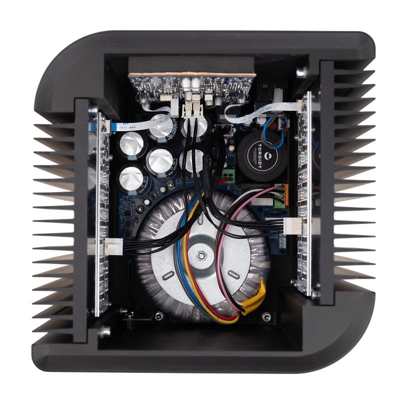

PA1 最令人瞩目的设计选择之一在于功率输出级。它采用了传统的「Class AB(类 AB 类)」设计,但却是以极具创新性的方式呈现。Grimm Audio 打造了一个完全对称的电路,使用了多达 96 颗(!)小型且快速的功率晶体,以实现极宽的频宽。这项独特技术之所以成为可能,是得益于现代铝基印刷电路板(Aluminium PCB)技术,该技术为所有功率晶体提供了极其紧密的热耦合(散热连结)。而安装在同一块铝基电路板上、设计精妙的输出驱动电路,则负责精准掌控输出级晶体的静态电流设定点。
该电路演进自 Henk ten Pierick(已故)于 1985 年的原创设计。他的概念提供了一个极其精确的功率输出级设定点,使输出级阻抗在整个交越区域(Cross-over region)内保持恒定,从而将动态讯号的失真降至最低。输出级晶体与驱动级之间的紧密热耦合,确保了即使在向扬声器输出巨大的(低频)电流时,也能维持这一理想的设定点。PA1 的命名正是向 Henk 的绝佳天赋致敬,厂方称之为「Pierick 放大器(Pierick Amp)」。
极其稳定的传输曲线交越区域,其重要性不容小觑,因为音乐讯号本质上包含了大量的低频成分。这些成分会改变输出晶体的温度,进而透过热失控(Thermal runaway)导致放大器偏离其最佳偏压值。这种随之产生的失真类型,是无法透过标准的 1kHz THD(总谐波失真)量测方法侦测出来的,但放大器交越失真轨迹中即使只有些微的变化,也是可以被耳朵察觉,并会损害真正的声音忠实度。PA1 中所有输出元件的紧密热耦合,结合其聪明的驱动电路设计,从根本上透过「设计」预防了此类问题的发生。

大型的 Amplimo 环形电源变压器在提供充沛电流的同时,还能确保将来自市电导轨的容性耦合降到绝对最低。变压器电流透过容量高达 90,000uF(!)的巨量电源解耦电容进行缓冲。此外,驱动电路与反馈电路的电源在局部进行了稳压,确保了完美的稳定运作,且完全不受扬声器所抽取的输出电流影响。

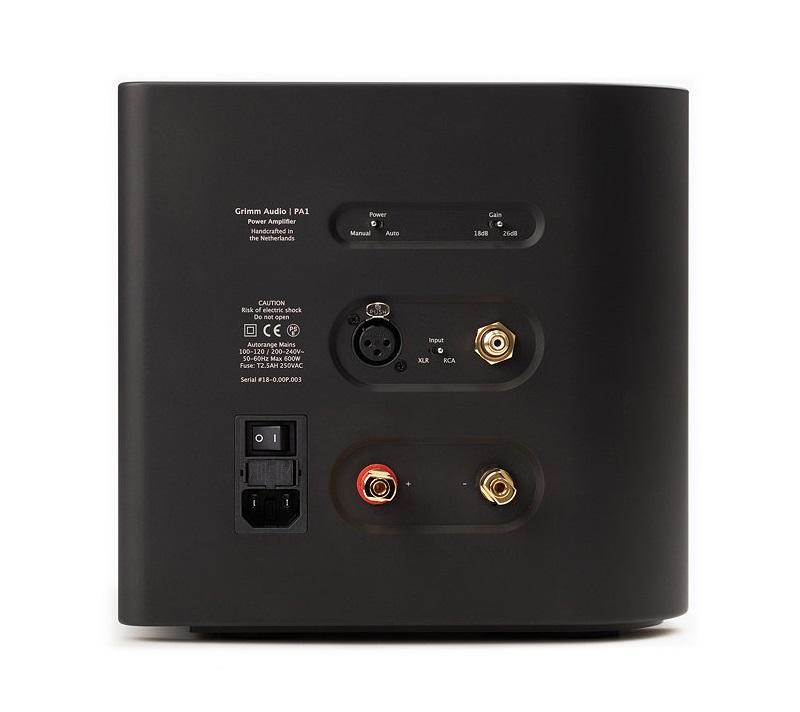

XLR and RCA inputs
Auto on/off function
Gain: 26 dB or 18 dB (selectable)
