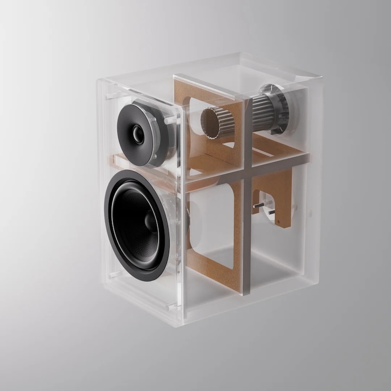

Elegan 1 的箱体以高密度的 MDF 板材制成。内部设有加强梁柱,提升整体音箱的刚性,化解有害的箱体谐振,让声音更清晰精准。前障板配合圆弧边角修饰,有助于降低声波绕射,兼具优雅视觉与声学效用。低音反射孔位于背面,使得正面看过去,视觉上更为简洁。且反射孔通道还用上了 Quad 自家 Airflow 专利技术,让导流更快速,再生干净的低音。
2 单元 2 音路设计的 Elegan 1,高音采用一颗 1 吋的丝质软半球高音,周围还有导波器,可以有效控制声波的扩散,并提升高音的发声效率。中低音采用一颗 6.5 吋的 Kevlar 防弹纤维编织锥盆,兼顾轻量化、高刚性、可控阻尼特性等优点。其悬边、弹波与磁力系统的设计,使之能应付长冲程工作。在一定程度的衰减下,Elegan 1 的低频延伸可达 44Hz 的水平。
