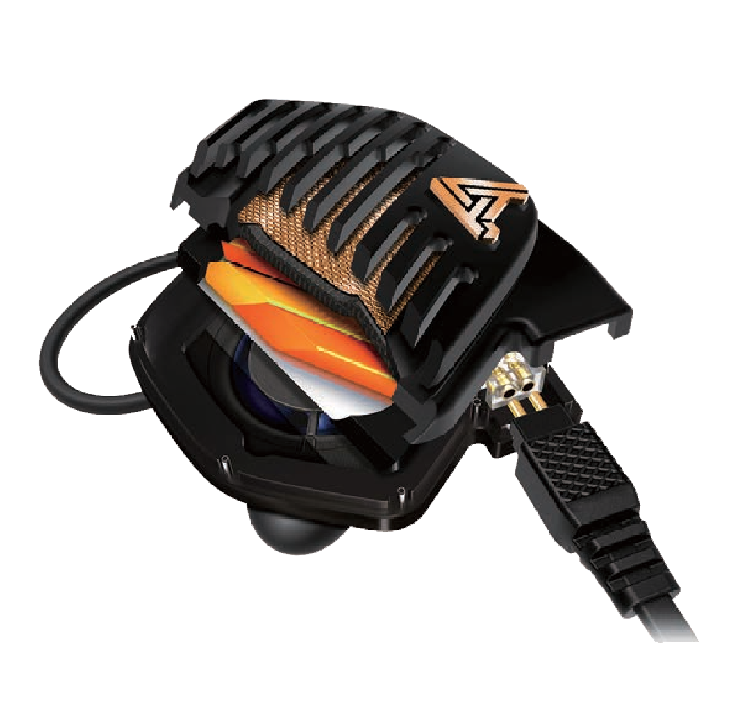

承袭高阶耳罩Fazor Elements技术
Fazor Elements 是在 LCD-4 上同样搭载的技术,这是什么意思呢?Fazor 的字面翻译看来是「剃刀」,这跟耳机应该八竿子打不着关系吧!?不,这正是藏在魔鬼中的细节。我们都了解,平面振膜单元因为面积大,所以不用单一磁铁,而是用多个小磁铁如同「行军布阵」一般以阵列式并排,这样做能够让振膜的各个部位受磁更平均,驱动起来更完善;但是此时问题来了,因为采取这种分散阵列排布时,各个小磁铁都会具有独自的磁力线,这些磁力线会互相干扰,影响声音表现。原厂类比举例,如果在平静的水面上投下一个小石块,涟漪会以漂亮完整的形状散出,但若投下两个落点不同的小石块,那涟漪波型就会互相干扰,而且LCD i4 的单元中不仅有两个磁铁而已,若不能有效处理,影响就会倍数扩大。
好了,问题已经明摆出来,那该怎么处理呢?身为平面振膜耳机领导品牌之一, Audeze 深明此中蹊跷,于是发展出了独家的Fazor Eletments 技术:在每个小磁铁上面都加载一个尖锥型,类似刀锋般的声学物件,让磁力线的分布趋于平顺,不会彼此相互干扰。
音导管内部有锥型导波器,能优化声音传递效果,表现更好更直接。
Audeze 官方认为,这样做有几个显而易见的好处:
  • 第一,改善声阻匹配,改善了高频响应的延伸以及提高效率,高频的相位失真也减少;
  • 第二,振膜发出的声波能够以平顺的形式发出,不易「硬碰」磁铁结构导致衰减;
  • 第三,消除磁铁周围所产生的绕射效应;
  • 第四,改善振膜的控制力,原厂表示经过测量以后,加载 Fazor 部件的铃振显著降低,对声音的还原力有极大帮助。
官网上直接表明,LCDi4 在5Hz到900Hz的频率响应非常平坦,总谐波失真在高音压下只有 0.1% ,即便到了100dB ,全频段的失真也仅有 0.2% ,单元性能非常优异!
采用了独家Fazor Elements设计,在磁铁上加上了一种锥型声学元件,能够消除各磁铁间磁力线的干扰、以及声波撞击磁铁受到的衰减,对声音表现助益非凡!

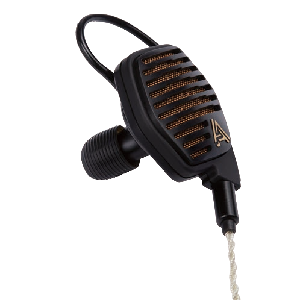

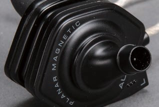

外观采用镁合金打造,重现LCD-4栅状开放造型
既然是旗舰,外观自然要做出区隔, LCD i4 整个外壳采用了镁合金打造,且栅状开孔的开放式造型近似于 LCD-4 的风格(不同于 iSine 系列的放射状开放设计),代表这款产品就是定义为耳道版的 LCD-4 !虽然采取了镁合金设计,但单边重量还是控制在12 克,只比 iSine 10 、 iSine 20 多 1 克,拿在手上感觉非常扎实。
Audeze LCDi4是该厂最新旗舰耳道力作,外壳以镁合金打造,栅状半开放式设计取法LCD-4,质感非凡。
早前评测 iSine 系列的时候,我觉得外观已有不错的水平,哪知与LCDi4 相比之下, iSine 的塑料感却被凸显出来了。至于配戴方面,LCDi4 就与 iSine 系列如出一辙,因为腔体面积较大,配戴时整个单元都会暴露在外,音导管的口径也比较粗,所以强烈建议搭上包装内随附的耳挂套件一并使用,否则无法稳固配戴。虽然它们的构造毫无疑问是耳道式设计,不过戴起来的感觉比较像是十几年前风行的耳挂式耳机,与其说是塞入耳道,不如说是靠着耳挂的支撑力放进耳道。顺带一提, Audeze 所有的平面振膜耳道耳机都是运用这种设计,所以习惯配戴传统耳道式耳机的用家也不用担心漏音,事实上恰到好处。而为了应对不同耳道尺寸的用家,LCDi4 包装内还附有几副耳塞,特别的是,其中有几副耳塞上面有纹路,试想应是为了让配戴时更稳固。另外,笔者在更换耳塞时,看见音导管内还有一个尖锐的锥状物,类似导波器的用途,各项细节都不放过!

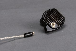

手工精细配对,更采用镀银OCC单晶铜线材
身为一款售价接近十万大关的耳道式耳机,线材怎么能马虎呢?Audeze LCDi4 采用了一款特别订制的镀银 OCC 单晶铜编织线,外表再以 Kevlar 功夫龙编织包覆,银白色的线身质感很棒,而且十分柔软,聆听时不会有听诊器效应的影响,值得一提的是,耳机线讯源端 3.5mm 端子的作工也很精细扎实,看上去就像是高阶耳机升级线的待遇。

采取2-Pin 可换线设计,随附一条特制的镀银OCC单晶铜耳机编织线,尽显旗舰质感。
随附线材端子为3.5mm配置,端子本体作工不俗,堪比高阶升级线。
