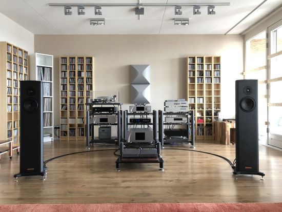

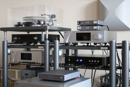

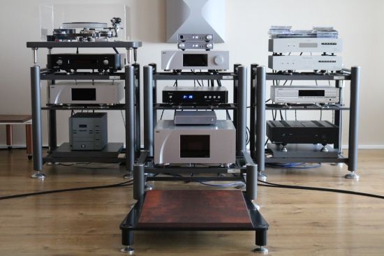

在这篇附加评测中,我将再次对前级和后级放大器进行单独和系统的评估,但会以浓缩的形式,因为所有的细节都可以在第一部分测评中阅读。当单独聆听时,这将是配合带有V2输出板的Aqua Formula xHD DAC,以及Audio-GD Master 1前级,或CH Precision C1 DAC的背景下进行的。在这两种情况下,音源都是运行Roon的Antipodes K50,通过网络连接到C1 DAC或通过HQPlayer连接到Aqua LinQ,然后通过AQLink I2S线连接到Aqua DAC。扬声器是Magico S1 MkII。

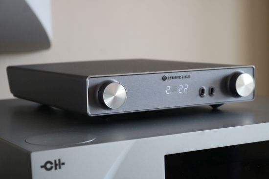

AMG-PRA模拟前级提供与AMG-HPA耳放前级几乎相同的功能,但代替耳放部分,提供了一些性能改进,和用户可选择的4级“有源低频和谐波增益”控制,该控制本质上是响度控制。
像AMG-HPA一样,AMG-PRA采用大型线性电源供应,并使用超宽带低噪声JFET,单端A类输入设计,MUSES8920运算放大器以及MUSE S72320 音量控制。 AMG-PRA的价格仅为1595欧元,如果您不需要耳机输出,就可以得到更高的价值。

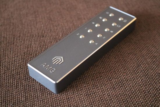

音量旋钮手感平稳而精确,其微孔LED显示屏提供了一个微妙但高对比度的读数,即使在我6米的听音位置也清晰可见。随附的全金属遥控器配有抛光的金属滚珠按钮,让许多竞争者,甚至是高价位的竞争者的廉价塑料遥控器感到羞愧。

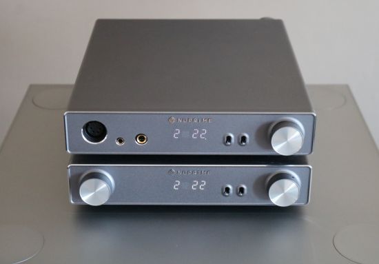

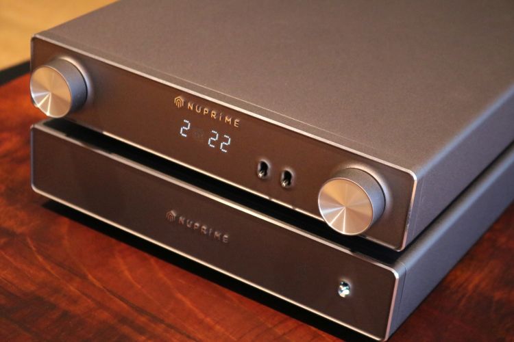

上: AMG-HP耳放前级;下: AMG-PRA模拟前级

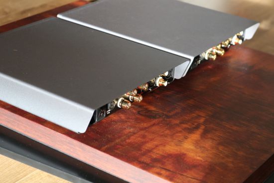

拨动一下开关,即可将AMG-STA立体声后级变成单声道后级。 在此模式下,右声道输入作为信号输入端,音箱线连接到两个正端子。切换到单声道模式时,输出功率从8欧姆130瓦增加到8欧姆300瓦。考虑到立体声模型已经给我留下了深刻的印象,桥接为单声道可以带来多少好处呢? 好吧,事实证明,很多。 但是在我将功率放大器完全发挥之前,我将从NuPrime组合开始,该组合包括AMG-PRA前级和立体声模式下的一台AMG-STA后级。

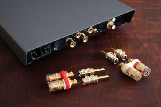

为了能够使用Jorma Trinity音箱线,我用WBT连接器和ViaBlue香蕉插通过短的OCC实芯线连接,制作了一对定制适配器。
然后将这个组件使用在三台功放之间。

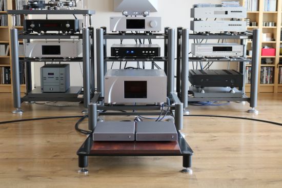

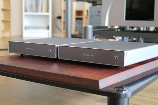

双单声道
将后级增加一台后(仍以C1为音源),声压级变得大了6dB。在使用C1的音量控制进行补偿后,马上就能发现性能得到了进一步的全面提升。在桥接功放的时候,往往,你获得了输出电压,但却没有获得稳健性,而且,几乎每次我试过其它后级的桥接之后,你都会失去一点细腻度和流畅度,最重要的是,失去了一定的音乐性。我知道,这是一个毫无意义的词,但我用它来形容,桥接可以使功放的功率更强,但声音却不那么投入。但这里AMG-STA的情况并非如此。
一对单声道的声音,和立体声模式下的单台一样流畅、精致、大气、细腻。不过,整体的表现方式却有些不同。立体声AMG-STA的表现略带甜美、微妙的放松感,中频和上低音与ST-10以及CH A1.5相比,显得只是略显圆润,而CH A1.5是我在绝对中性方面的参考。一对单声道的声音更加线性。你要知道,尽管我上面写了什么,但我觉得立体声模式已经是我听过的最线性的放大器之一,所以这意味着一对单声道更加接近于参考的CH A1.5。

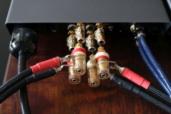

我只希望后面的接头安排得更巧妙,间距更大些,比如把保险丝移到底部。盖板使得外观简洁,但实际上无法连接型Y插。
