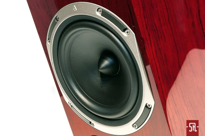

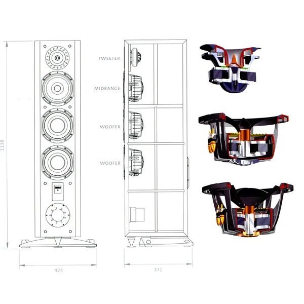

Magellan Concerto采3音路7单体的低音反射式落地型喇叭,一共有2只25mm钛金属振膜高音单体、2只160mm中音单体、3只210mm低音单体,中、低音单体的材质为SVA(Sandwich Vert Alveolaire)结构,主要是以两层玻璃纤维的中间包含一层微发泡材料,来加强振膜刚性。
210mm的低音单体和中音单体同样使用四层长位移的绕线音圈,可增加振膜前后运动的幅度达±7mm,再搭配自家设计的LHS散热系统,增加磁性动力系统的散热面积,并提升喇叭控制能力,由此可知Concerto所能展现的低频能量,着实不容小觑!

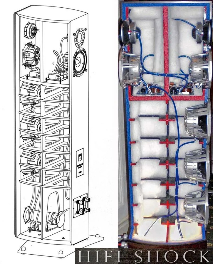

Concerto自然也运用了Magellan的所有技术,首先是DPS(Dynamic Pulse System)动态脉冲系统。你可以在这是在Concerto的背板上发现与前障板完全相同的高音与中音单体,而后面的单体是发出同相的声音。其目的在于模仿真实乐器发声的方式(真实乐器是向四面发声,而非单独指向前方),让喇叭的指向性不至于这么锐利,却又能使音像轮廓与音场重塑变得更为准确。DPS的另一个好处是,喇叭的「皇帝位」变多了,意即稍微偏坐在其他地方,也能听到平衡的声音。Triangle希望Concerto不仅可以让你一个人静静品味,邀集三五好友举办聆赏会,人人都能享受最佳皇帝位!
Concerto的另一项特点为SPEC系统,它是透过一根在喇叭本体下方的大型角锥,加上二根装在底座上的可调角锥,再加上喇叭与底座之间的橡胶隔离垫片,让喇叭本体、底座,以及地板三者之间,能有适当的震动传导,同时也可以消减喇叭本身的谐振。
