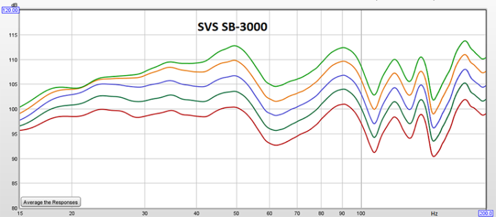

SB-4000 能够提供更大的声音输出,即使 SB-3000在我的房间中与它的性能相当。为了提供与我的听力观察相反的叙述,我进行了测量,结果表明 SB-4000 确实可以比 SB-3000 演奏得更低更响,压缩更少,这可能使 SB-4000 成为更大房间的更好选择矿。 我将经过校准的 miniDSP UMIK-1 麦克风放置在距离 SB-3000 约 10' 的位置,并使用 Room EQ Wizard (REW) 生成 15 到 200Hz 的频率扫描。我进行了五次测量,每次将低音炮的音量增加 3dB。我开始时为两个低音炮在 50Hz 处使用归一化的 100dB SPL。下图显示 SB-3000 表现出严重的压缩——即,它的测量输出不再跟踪音量的增加——在 20Hz 时使用两个最响亮的输入信号。如上图所示,当我将 SB-3000 的音量设置提高 3dB 时,我仍然有效地在 20Hz 下测量了相同的 SPL。

底线:在一个足够大的房间中,在 20Hz 时需要 100+dB 的 SPL,距离 10' 或更长,与 SB-4000 相比,SB-3000 的性能在听觉上会受到影响。
