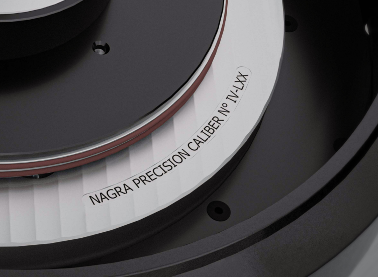

灵感来自磁带机的皮带传动系统
NAGRA对细节的关注甚至扩展到电机驱动中使用的皮带。 对于这个重要部分,NAGRA从标志性的 Nagra IV-S 磁带机中汲取灵感。由于这些皮带的原始供应商已不复存在,NAGRA对皮带成分进行了化学分析,并忠实地再现了这一高性能部件。NAGRA最终将 Nagra 的 LP 驱动称为“Nagra IV – LXX caliber”来向其模拟录音机致敬,并雕刻于转盘当眼之处。
