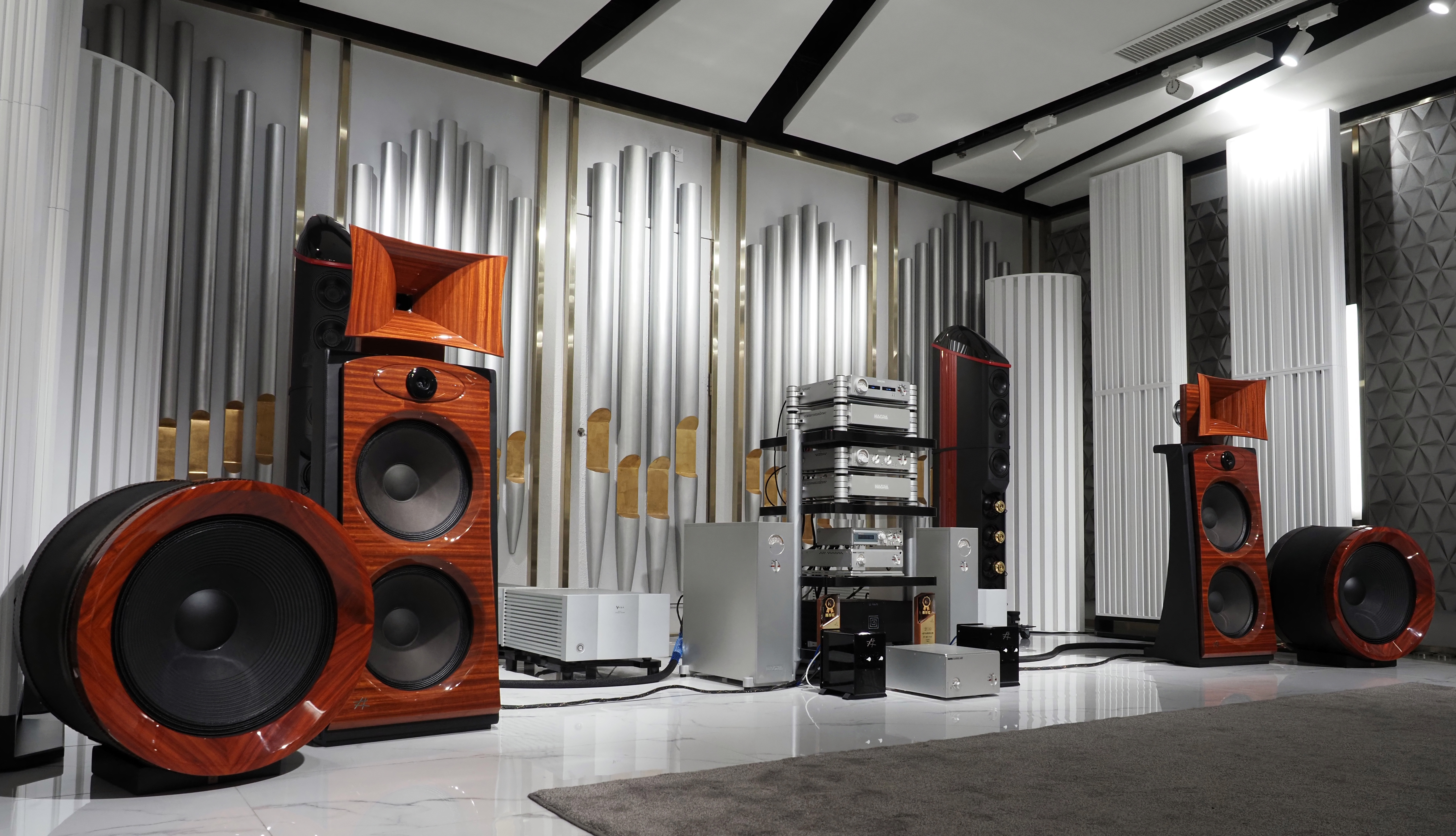

说了那么多关于意大利Diesis Audio(天使)的介绍,但如果能够具体到一对扬声器的型号去诠释不是更详细么?对了,“大天使”来了,这对型号为Roma SE的天使我们暂且称“她”为罗马天使吧!相信见过“她”的朋友都会过目难忘,听过“她”的朋友都会余音绕梁三日而不知肉味!之前听到她还是在位于广州东方宾馆1号大堂12号铺的威傲音响陈列、演示厅,还搭配了两只Bonham Tribute擂动天使,只是擂动天使并没有开声。

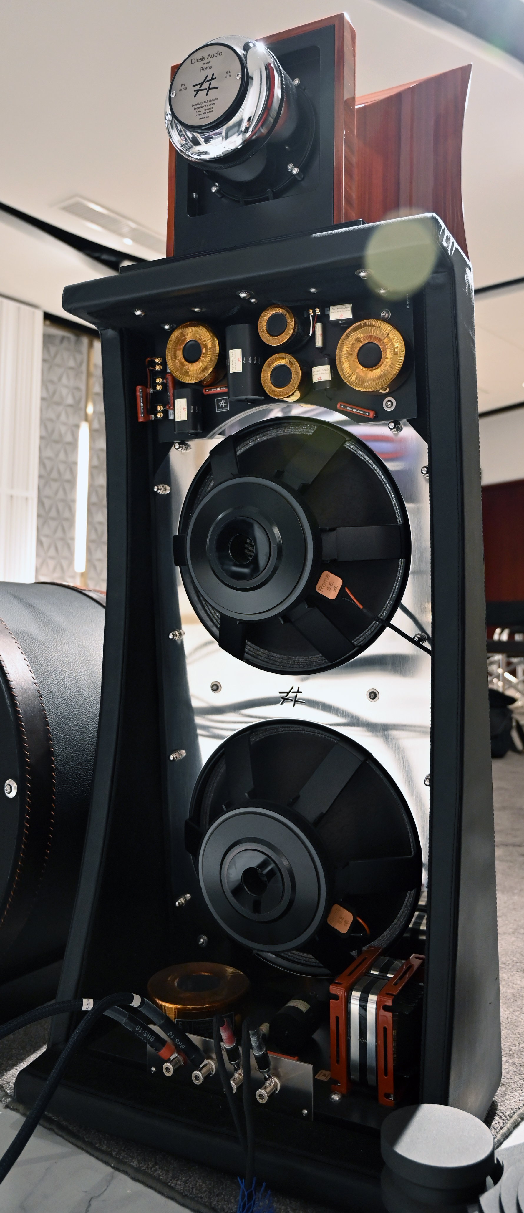

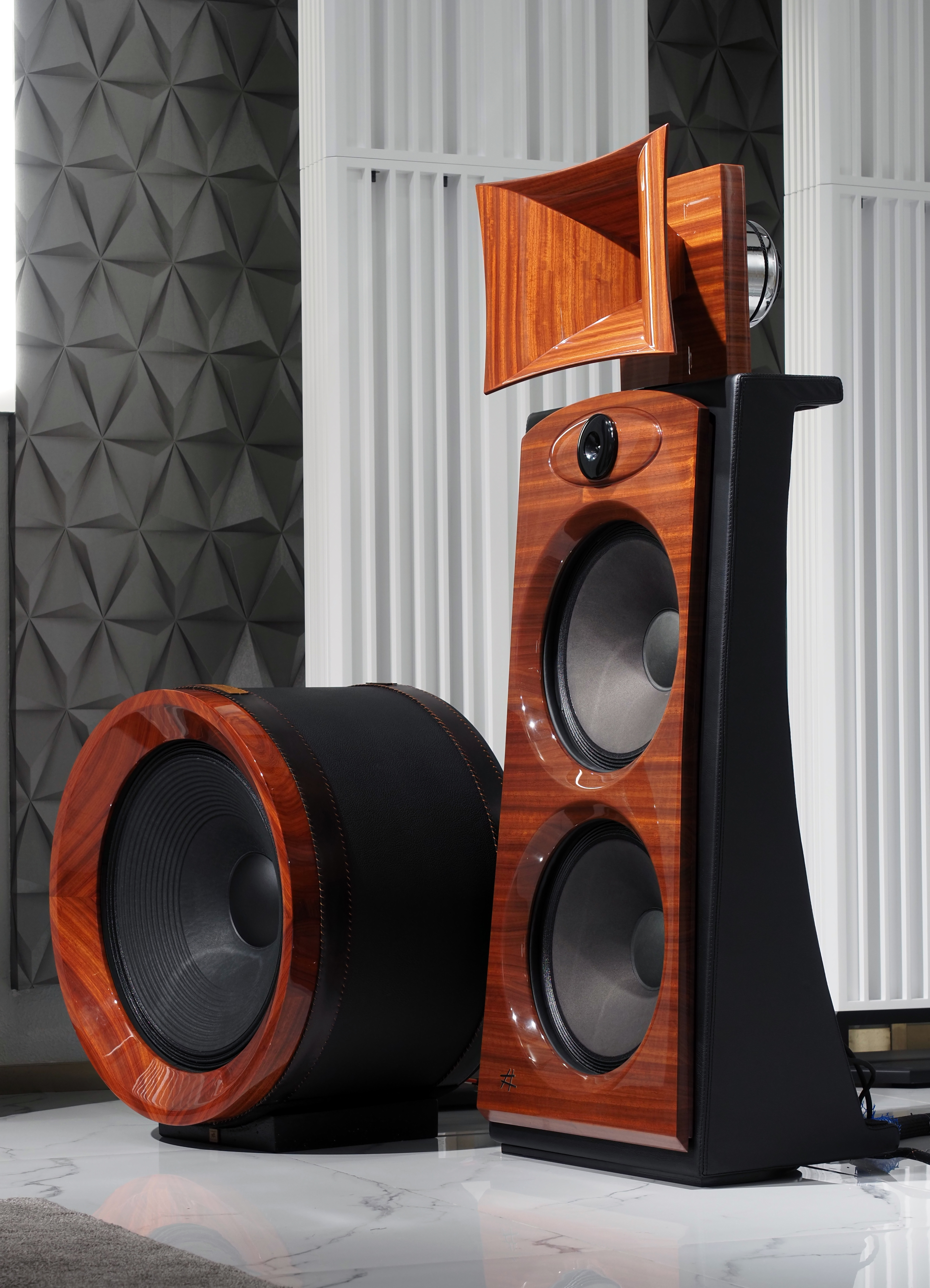

Roma SE(罗马天使),可以说我们《新音响》杂志地域优势在其入驻威傲演示厅的时候我们就第一时间欣赏过。初次见到“她”就被其优雅精致的外观设计所吸引!绕到障板后面看赏心悦目,单看到外露的包括Audin 和 Mundorf豪华分频元件就令人垂涎不已!Roma SE是5路分音设计,顶上一只的扁长方形号角,外观上看像一只发声单元,其实它是同轴中高音设计,使用2寸+1寸同轴号角,号角底下是一只16mm超高音单元,最底下是两只15寸偶极型特制低音单元,灵敏度高达到98.5dB, 频率响应30Hz-38000Hz(+/- 3dB)!
●采用了全球罕见的“同心压缩”驱动器,配合单号角设计,与普通的号角扬声器相比,其独特的号角形状和大小可以实现出色的声波投射和极佳的离轴响应,保障了号角高音拥有稳定的指向性,就像是人声的嘴型结像,令声音的声场非常清楚正确,可以保持原始录音的空间感和现场感。
●分频器的线圈均由电阻极低的纯铜制成,分频滤波器是用7N实心芯铜和特氟龙电介质手工组装和接线的,所有连接仅用于铜之间的直接接触,
●Roma SE(罗马天使)同样采用Diesis Audio独家研发的专利材料CLAD 58,它由特殊材料以单次压模的方式固化成型,确保其出色的硬度和阻尼特性,在相同的声压输出时,不会像实木材料那样产生过多的振动扩散。
●采用世界首创的将偶极型低音发声单元与中高音号角压缩单元融合为一体的技术,低频段由两只直径15寸的高效率偶极型设计低音单元组合而成,它具有超凡的轻巧性,可确保高响应速度,这是与中音驱动器完美交汇的基本参数。此外,其大口径特制低音单元前后冲程很短,速度反应快,能够配合压缩式号角高音单元的速度反应一致性,降低了低频驻波的负作用,反而带来难得的宽松感。
整个房间都是它的箱体
之前有音响前辈说过,Diesis的扬声器没有箱体,可实际上整个房间都是它的箱体!我们在听一些障板扬声器会存在低频能量感不足的问题,但在Roma SE(罗马天使)上没有这现象,这才是Diesis Audio神奇的地方!从物理和声学现象上说不过去解释不了,但实际听感它就是这样,Diesis Audio设计师在声音的调教上已经对没有箱体或者没有导相管压缩设计有了提前量的判断和无数次的实践做出了补偿,为音乐爱好者和发烧友呈现从全频段频率曲线和阻抗曲线都平直且平衡的声音表现。但请别用一些同低音口径有箱体的AV音箱或者影院低音炮的量感来衡量它的低音,因为这本就是两个维度上的听音标准。Roma SE强调的是纯净无染的声音质感,说它没有音色那有点夸张,对前端系统的音色敏感倒是真的,也就是说前端系统是什么音色的它重播出来就是什么音色的。低频瞬态响应和速度在这口径的单元中不仅非常难得还有先天的优势,低频段强调的是质感,这是一种暗藏无限张力且源源不断的低频能量,没有量感不足现象但也绝不是而不是那种“拳拳到肉”AV影院系统的夸张量感,虽然是5分频设计,但从超低频到超高频全频段没有被分割,音乐性连贯顺畅。罕见的“同心压缩”设计的同轴中高音单号角设计让人耳最敏感的中高频时间相位一致,中高频辉煌而不刺激,声音真实、动态不压缩、音色透明清晰、声音连贯自然长时间欣赏不会疲劳。从人声到古典音乐再到令人激情四射的爵士乐、摇滚乐,它所呈现的声音场景都是令人印象深刻的。
